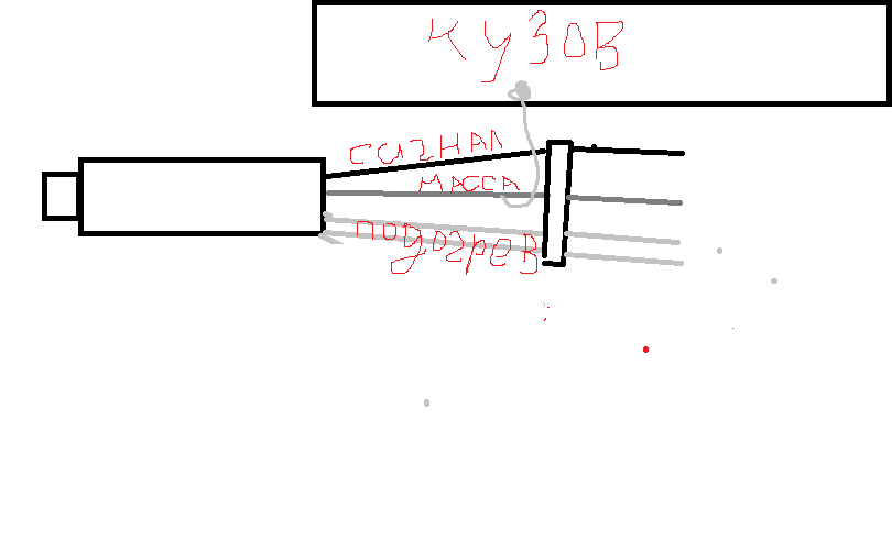

тока там тонкость - сигнальную землю датчика нужно сделать провод-отвод и кинуть на кузов (на родной лямбде сигнальная земля звонится на корпус лямбды, а на современных - нет)

не совсем понял... вот так надо?
и как быть с сопротивлением подогрева?

да, так...
блок нормально переваривает обогрев тазолямбды
