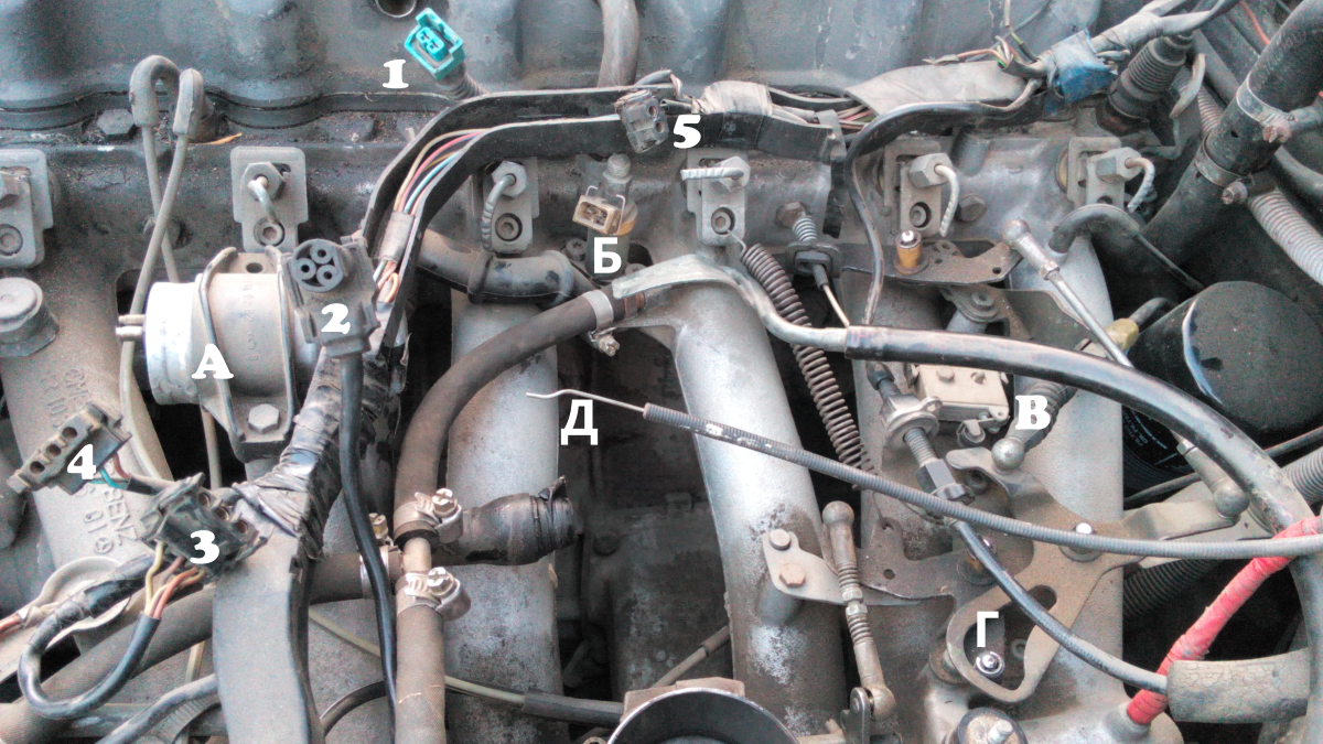

Доброго времени суток! Появился и у меня Мерсик, я в нем ковыряюсь и потихоньку изучаю.
Дело такое:
На машине установлен газ с баллоном на 90 литров. Из-за этого сняли бензобак и почти всё, что касается бензина. Паука убрали вместе с ногами и заглушили резиновой затычкой, много чего поотключали. Не спрашивайте, сам удивлен. По сути - они полностью убрали КЕ и всунули шланг с газового редуктора прямо в расходомер. Подскажите, что куда подключать, потому что хочу вернуть бензин обратно. Фото прилагаю.
Хотелось бы узнать, куда идут 1,2,3,4,5? Если А - это регулятор холостого хода, то как система работает без него (не подключен, на снятие трубок реагирует и глохнет). Что такое Б, заведенный мотор не реагирует на подключение сиреневого штекера 1 (если это он). Зачем нужна кнопка с колесиком В, мотор не реагирует, если тыкать пальцем. Нормален ли такой зазор в Г, педаль при этом имеет свободный ход до реакции. Если Д - это тросик на подсос (под панелью есть рычаг похожий на Жигулевский), то куда он подключается, сейчас он просто лежит под капотом. Возможно ли настроить вакуумный модулятор через тросик В, крутя желтую гаечку (задняя передача теперь включается)?
Так-же упомяну, что потенциометр установлен, но не подключен.
Раньше заводился только с нажатой педалью и прогревать нужно было держа её. На прогретой и холостых мотор держал обороты, но в течении пары минут плавно терял их и глох. Когда снял расходомер, то увидел, что резина калоши была поджата и сосало воздух. После нормальной посадки завелась с пол-пинка и держала обороты 600-700, работая ровно.
Газовое оборудование не делает мне мозги, я могу в любое время завести и поехать по делам. В морозы я выхожу из дома с бутылкой горячей воды, поливаю газовый редуктор, прогреваю и уезжаю. Но люди говорят, что на постоянном газу мотор может накрыться, не знаю, кого слушать, в интернете разная информация.
Но для начала хочется узнать, для чего все эти штекеры. По 103 моторам что-то мало информации, где ткнут носом и скажут "это - вот сюда, а это называется вот так".
Заранее спасибо и извинения за много букв.

1 к Б - это пусковая формунка
2 датчик температуры входящего воздуха
3 к дросельной заслонке
4 потенциометр расходомера
5 либо к А - регулятор холостого хода тогда провода будут красные либо к эргд там черный и коричневый

О, огромное спасибо! Можете ткнуть меня носом, где можно еще больше инфы о 103ем моторе узнать?
