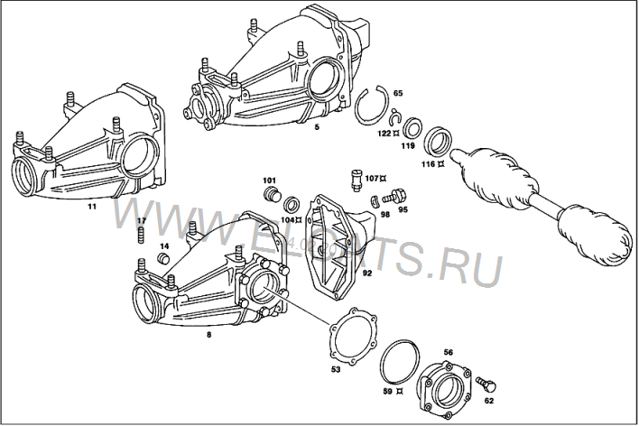

Вот как. Почему на схеме сальники одинаковые? как я понял, позиция 116 - это сальник и он для обоих видов редуктора.
Сообщение отредактировал voronoy: 14 February 2016 - 20:06
#6 ОФФЛАЙН   александр123
александр123
  • Cообщений: 7
  • Город:абакан
    w123, 230E, 1981
Отправлено 14 February 2016 - 21:04
В редукторе без флянца подшипник фиксируется стопорным кольцом и сальник устанавливается непосредственно в редуктор,а во втором случае сальник устанавливается внутри флянца , которым и прижимается подшипник. Разумеется внутренний диаметр сальника один.

Если под редукторами с фланцами и без имеются ввиду вот эти, то сальники разные и не взаимозаменяемые никаким образом.

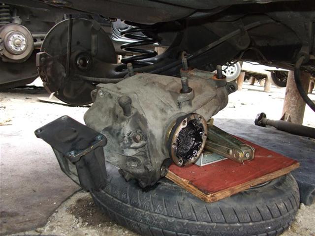

То что на схемах выше, я бы назвал редуктором с боковыми крышками.
Редуктор с фланцами выглядит так:
74650d1259389165_w123_how_replacing_rear_axles_removing_85td_288_differential_9_5_09_029_medium_small_.jpg
Велик colnago  :wub:
технически верное уточнение, терминология была задана первым постом .

    Велик colnago
Отправлено 16 February 2016 - 08:34
Технически, конечно, крышки эти тоже фланцами называются, но путаница получается.
Велик colnago  :wub:

То есть, получается на редуктор с этими крышками устанавливаются сальники меньшего наружного дщиаметра.
#16 ОФФЛАЙН   persona_non_grata
persona_non_grata
  • Cообщений: 6843
  • Город:Витебск
    Велик colnago
Отправлено 16 February 2016 - 13:18
Да.
Велик colnago  :wub:
#17 ОФФЛАЙН   voronoy
voronoy
  • Cообщений: 1934
  • Город:Симферополь
Отправлено 16 February 2016 - 19:03
значит будем брать с меньшим диаметром.
