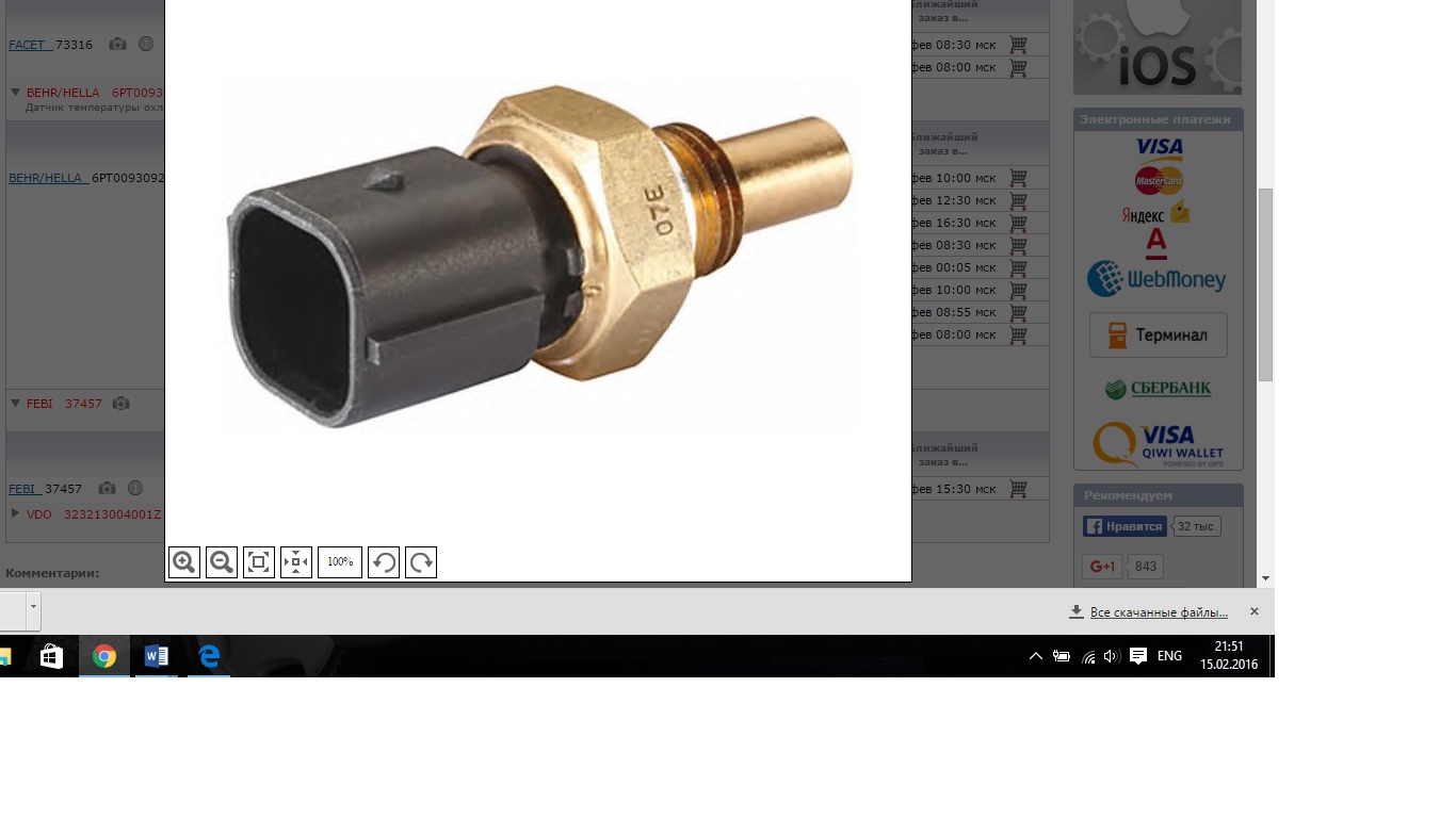

всем доброго времени суток. подскажите, купил помпу A1042004401 взамен навернувшейся hepu. по заменитеям она подходит, в итоге не хватает дырки под 1-контактный датчик. у меня машина 1995 года W124 E280. от косы отходит 2 ветви на 4 контактный и 1 контактный датчик. Вопрос: будет ли работать температура на приборке если поставить только 4-контактный датчик? он нового образца. (полностью пластмассовый, квадратный). если нет - можно ли засверлить дырку в новой помпе и нарезать резьбу под этот 1-контактный датчик? (место под дырку есть) материал помпы незнаю какой... но она оригинальная. заранее спасибо жду ответов :rolleyes: :rolleyes: :closedeyes: :closedeyes:

Датчик на рисунке - для 104 HFM, в нем 2 датчика - для ЭБУ и для кондиционера, т.е. на приборку не пойдет. На приборку датчик температуры 1-контактный штырь, от него идет зеленый провод.

тоже с этим столкнулся менял помпу у того кто привозил её два раза и всёравно одного отверстия под датчик не хватало,дал токарю он мне выточил отверстие,езжу радуюсь и никаких проблем,так что смело сверли место под датчик!!! удачи.

спасибо, завтра значит буду засверливать... :moderator:
