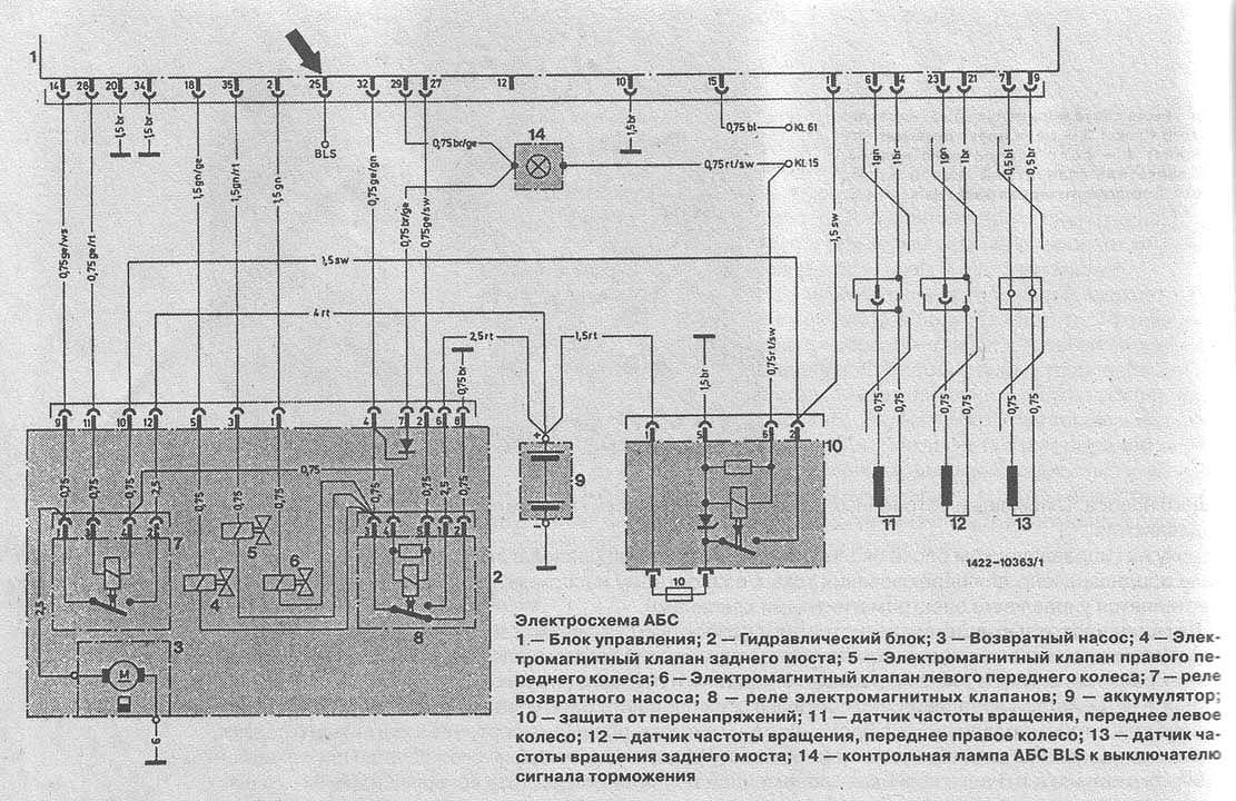

А ты проводок голубой с красной полоской, который идёт от контакта № 15 блока АБС, подключи к колодке (3 контакта)на которую идёт провода с генератора, там такой же есть, тоненький, этот проводок информирует блок что двигатель работает, и блоку можно тестить датчики.
Вот тебе в помощь схема (если в них шаришь)

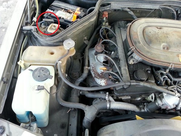

Вот никак не мог найти схему, за нее спасибо огромное!!! А колодка, про которую мы говорим эта (обвел красным кругом)?
Голубой проводок с красной полоской помню что подключал туда, там на колодке два контакта с большими болтами и один маленький контакт с шурупом с плюсовой головкой правильно?

да, именно эта.

Как и говорил, с утра полез проверять. Синий с красным провод подключен, напряжение с работающим двигателем появляется, но лампочка не гаснет. Проверял даже питание идущее на мозги ABS. Так как распиновку не знаю, обнаружил там два пина, которые моглы бы быть питанием (как бы ближе к 12 вольт только эти два, на остальных или нет питания, наверное массы, или очень маленькое напряжение-наверное идут к датчикам), и на них обоих приходит 10-10,5 вольт. Вот думаю а не мало ли 10 вольт для нормальной работы мозгов, может у меня реле перегрузки скупится отдать ABS нормальное напряжение? ABS питается только от реле перегрузки (реле защиты от перенапряжения) правильно?

lДа, верно, там специальный контакт для этого. На схеме что я выложил всё видно, на какой контакт что приходит. +12в идут на контакт № 1 ЭБУ АБС (толстый красный провод.)
