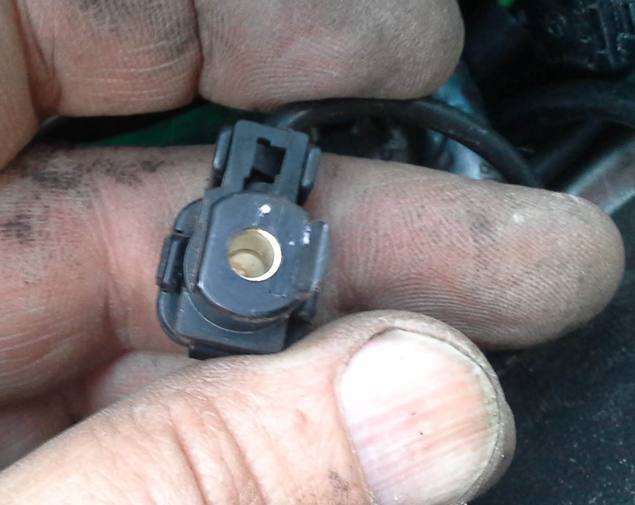

124 мерседес 89 гв. Вопрос 1. Когда включаешь свет загорается лампочка "нет воды"— это значит поменяны местами? От приборки провод с лампочкой идёт это "вода" или "неисправность освещения"? Вопрос 2-й: Я не пользовался стояночным светом и тут обнаружил, что он не горит. Во всех положениях переключателя света "Влево" ничего не происходит. Лампочки поменяны. Это что? Неисправняй переключатель? Остальной свет горит. Единственное не понятно, когда включаешь противотуманки рычажком на себя, то они загораются. А для чего второе положение "на себя"? при втором положении тоже ничего не происходит. Противотуманки уже горят...
Да, и третий вопрос: Подключил к приборке термометр. Все работает. Подсветку не знаю к чему подключить. На форуме говорят про какую-то монтажную скобу Х6 рядом с кулисой. У меня ее нет....... И ещё один провод на датчик скорости рядом с о спидометром. Я понимаю надо вот этот одиночный штеккер курочить и к нему подпаиваться?
Стояночный свет лево или право включается только в положении ключа "0".
Переключатель света на себя: 1 положение - ПТФ, 2 положение - задний ПТфонарь.

По 1 вопросу: явно перепутано место лампочки в гнезде приборки.
Провод подсветки сер/гол подключается к распред колодке под магнитолой - там 2 шпильки с такими проводами - к ним.
На последний вопрос я отвечал в теме про градусники http://www.oldmerin....=...t&p=2345030

Что то я совсем недавно пепельницу вынимал, не заметил ничего там... может кто сделал с применением нетрадиционных материалов и методов... ладно выну ещё, поищу.. Спасибо!
Глубже, ближе к печке. С этой колодки расходится подсветка на все кнопки по салону. Отследи, например, от сер/гол проводов кнопок ЭСП.
