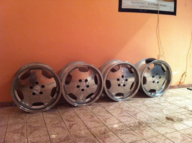

Здраствуйте! Имеются диски Лоринзер.
Лак местами поврежден:
Имеются царапки, сколы. На двух дисках по всей поверхности лак в мелких трещинках как паутинка.
Дайте советы как восстановить!
Можно ли заново залачить? Чем смыть или сошкурить старый лак?
Цвет диска что то среднее между серым металиком и хромом.
Жду ваших советов!

да всё просто - отдавай в пескоструй (только хороший с мелким песком), центра крась порошком (ну это на долго, но не "музейно"), а полки в полировку.
на круг - тыщ 15 (от диаметра зависит)

Хочешь навсегда загадить диски - делай так как посоветовали выше.
Хочешь сделать хорошо - ищи самую ядерную смывку (многие body хвалят) и снимай лак шпателем. Если не получиться, значит у тебя порошковый лак. Тогда нужна будет порошковая смывка и возни поболе.
Когда все снимешь - полируй.

А диски у меня крашеные или полированые и залаченые?

Ну так тебе же это виднее должно быть вживую то) Но по фото я бы сказал полированные и лаченые. Но даже если крагшенные, и их ЛК тебе не нравиться,оно тоже снимается смывкой.

В оригинале должны быть после фрезы под лаком.
т.е. под лаком можно увидеть следы прохода фрезы при обработке.

да видно! значит смывкой получится убрать только лак?

Типа того. И если внешний вид самого материала устраивает, то можно просто новым лаком покрыть. Если фреза есть, то должен держаться. Либо не покрывать, а ездить так, но тогда только лето и никакой моющей химии на диски и просить мойщиков протирать каждый диск отдельно губкой с фейри.
