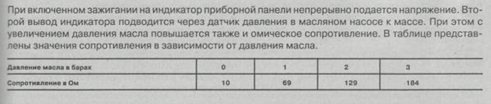

От уровня масла давка не зависит, если троит и почти останавливается то давление может и приседать, у меня раньше тоже треха была даже на хх,потом попал на паленое масло благо вовремя понял , проехал всего км20, слил енто г....но , поменял на нормальное, на горячую стало 2,5 иногда падает до 2, так что 3 вполне может быть , радоваться надо что давка хорошая :mrgreen: если конечно датчик не звездит, удачи! PS , вот тбличка для проверки датчика ,тестером.Screenshot_2014_12_12_12_28_39_1_1.jpg .
