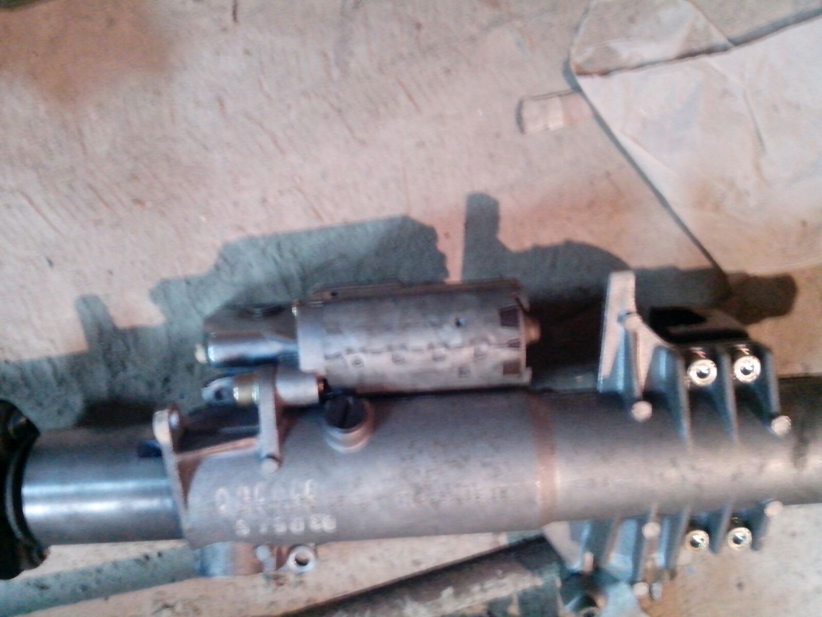

Всем привет!
Вообщем задача обслужить эл.руд.колонку
Сам моторчик снял, но нужно добраться до подшипников, есть чуток сухой скрежит, думаю они...
Хочу вытащить вал, ну и перебрать, смазать, отдефектовать, добраться до подшипников, НО:
Разобрать не пойму как, с какой строны к ней подступиться ...)
Может кто делал, есть опыт поделитесь плз.
В форуме пошукал и в инете, но всё без результатно, или плохо искал
Спс.

Оказалось на много проще , чем казалось...)
Моторчик:
- откручиваем болт, снимаем стопорное кольцо пальца, выдвигаем палец, снимаем мотор
Кожух алюминий:
- С торца снимаем стопорное кольцо (там, где резьба для руля);
- ещё два стопорных, те что по обоим бокам самой колонки( наполнители из шайб служат центровкой вала, в рулевой колонке);
- выкрутил болт, что служит направляющим подвижного механизма ( тоже с боку в районе моторчика);
- снимаем кожух;
Сам подвижной механизм на основном вале:
Когда сняли стопорное кольцо первое ( в описание самое первое) вал сантиметров на 5-8 "падает" в низ и стопорится ( что то держит)
Преложив чуток силы ( можно потянуть, в моём случае пришлось ударить по основному валу), после этого получаем доступ к нужному ( подшипники, и всё остальное)
Тщательно промыл, просушил, продул, смазал... )
И всё в обратном порядке.
Имеем обсуженную, эл.рул.колонку.
Как-то так ...)))
p.s. Сорри, без фото, не под рукой был ...((
Если будут вопросу, постараюсь рассказать точнее ( лучше по тел.)
