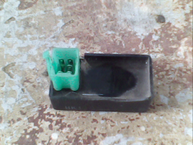

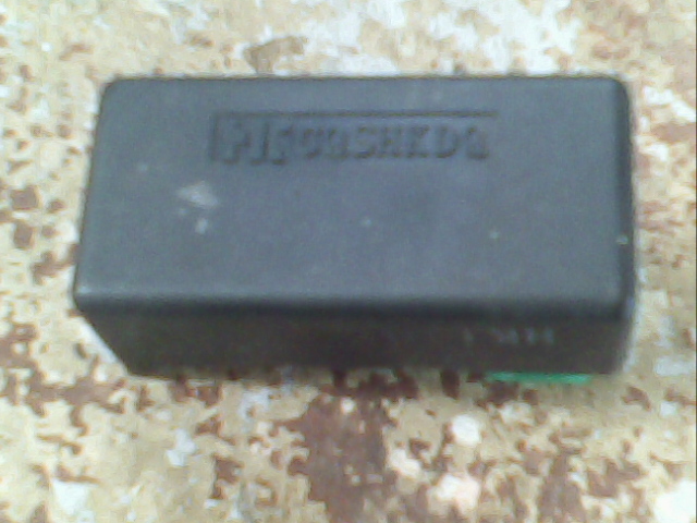

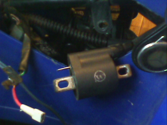

Детский квадрик,даже не знаю названия)) заглох на ходу.Пару\тройку секунд пошёл расколбас и всё.+ ещё сразу сел аккум.-может совпадение?!
Подключил от авто-нет искры,куда копать?
Что должно приходить на катушку?Постоянное или переменное?!И как померить?У меня ничего не приходит.
На коммутатор приходит 4 провода,звонятся между собой-12в.-один +,остальные -. даже при выкл. зажигании.Так должно быть?!
Может эта коробочка быть датчиком Холла?Снимаю её-ничего не ухудшается-стартёр крутит,свет горит.
В этом деле не спец,поэтому,если будете писать-просьба попроще!

Немного посмотрел по интернету-наверное неправильно расписал.Та штука,которую я назвал коммутатором,по картинкам-реле зарядки.А то что на фото-коммутатор.
Кстати замок мне не нравится,нужно разобрать\посмотреть.

попробуй заводить без реле зарядки.с комудатора идет провод который замок заж. соединяет с массой чтоб заглушить.пробуй сначала катушку подставить рабочую (можно использовать и автомобильную для проверки).если не получится- сфотай разъемы ,чтоб было видно цвет проводов,тогда еще подскажу.
У меня там глушилка отключена,выключается ключом.
На катушку приходит 2 провода-масса есть,а на другом ничего.

на комутатор обычно идет два провода от гены .один переменка десятки вольт ,другой импульс с датчика коленвала.прозвони с разъема ком-ра на массу датчик=около 500 Ом.другой обмотка гены где то 100 Ом зы на комутаторе что написано?
На коммутаторе-5 ножек и написано только название фирмы,как я понимаю.Но написано так,что хрен поймёшь!Пробовал это название(как я смог его прочитать) гуглить-ничего не находит.
А как выглядит генератор?!И где он находится?!

Коммутатор похож на коммутатор Honda dio.
Вот схема подключения
Для начала надо проверить колпачок свечки, бывает проблема в нем. Попробовать заведомо исправным или выкрутить и посмотреть будет или нет искра с провода катушки на массу.
Если искры нет, надо прозвонить катушку, как прозвонить ищи в интернете.
Если катушка исправна, то дальше необходимо определить какой провод идет от датчика холла на коммутатор (если цвет провода не известен). для чего советую снять крышку с двигателя (обычно генератор стоит со стороны противоположной кикстартеру) Обычно датчик холла находится с внешней стороны маховика генератора и почти его касается. Обычно сопротивление датчика около 120-180 Ом.
Если датчик холла исправен (показания в допуске) необходимо прозвонить обмотку которая идет к коммутатору (сопротивление обмотки смотрит интернете). Если и гена исправен, то тогда менять коммутатор.
Моя практика ремонта зажигания говорит о том, что может быть сопротивление любого из перечисленных элементов в норме, а на деле он неисправен.
И еще обычно замок глушит скутер замыканием одного из проводов коммутаторов на массу. Соответсвенно выдернув замок проверить проще всего.
