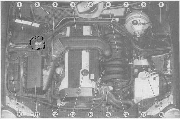

А в мерседесе - клапан отопителя (в простонародии - яйца) - открывает подачу горячего антифриза в печку отопителя, находятся в дальней левой части моторного отсека.
Еще есть дополнительный насос отопителя... - тож в моторном отсеке, слева.
Еще щетки в моторе печки стираются (начинает трещать под бардачком) и потенциометр в блоке упр печкой выходит из строя...
