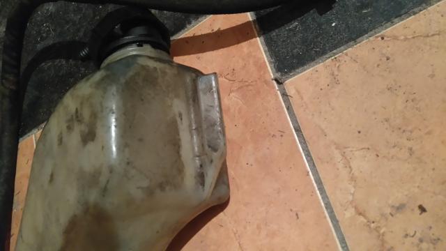

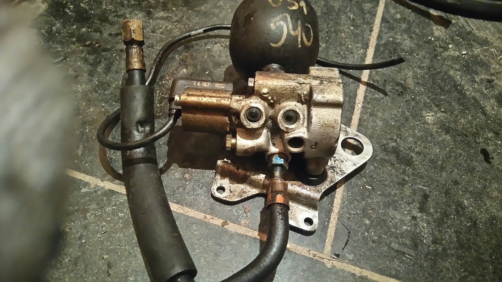

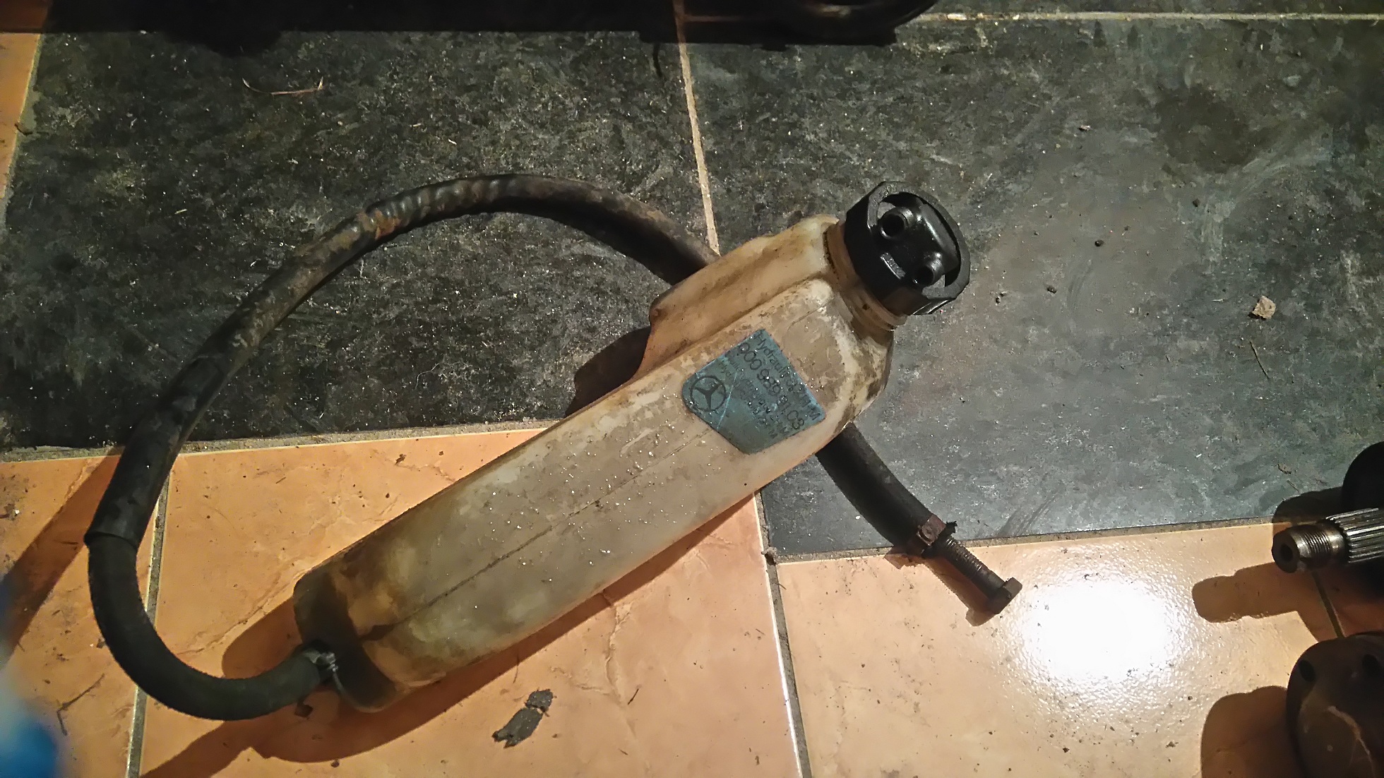

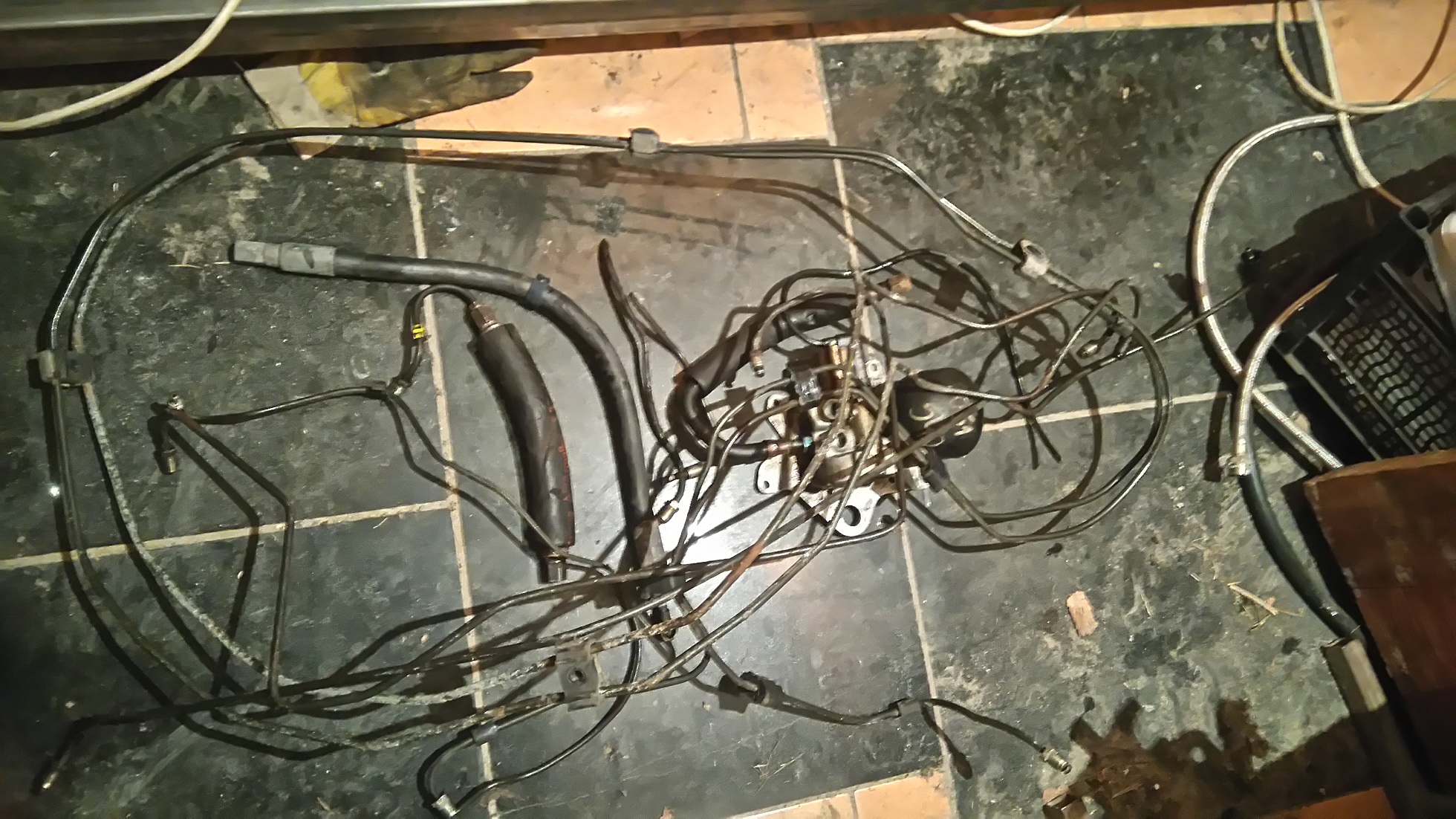

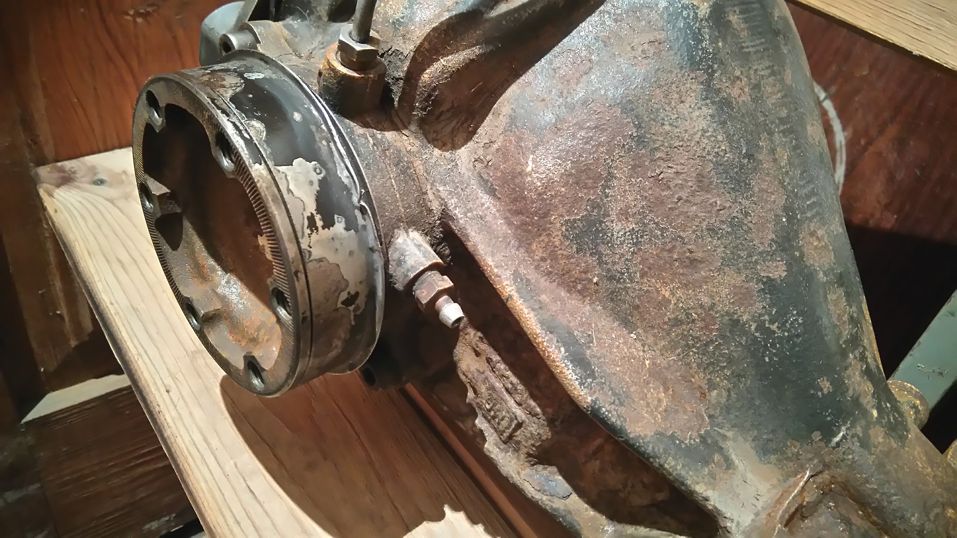

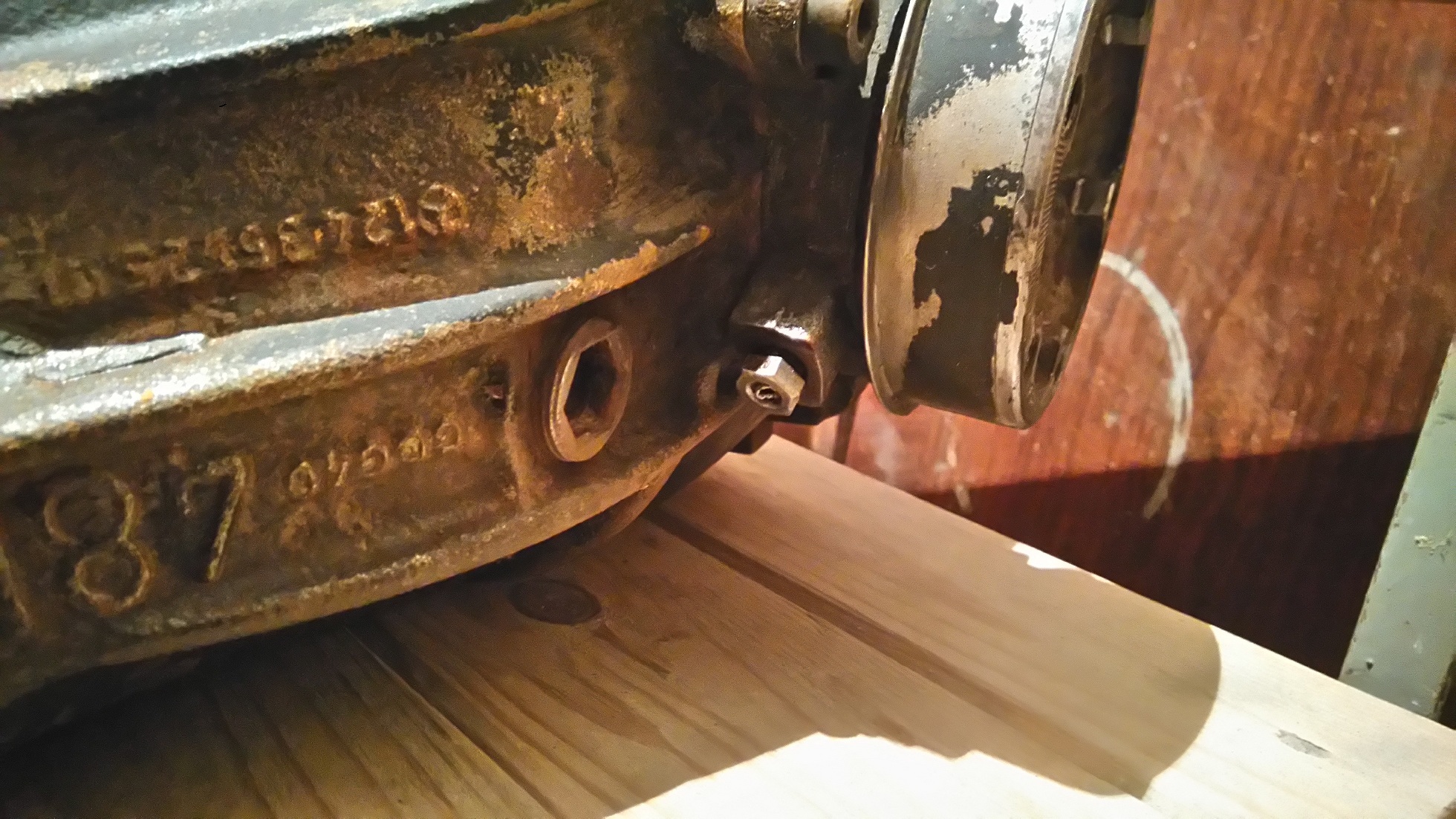

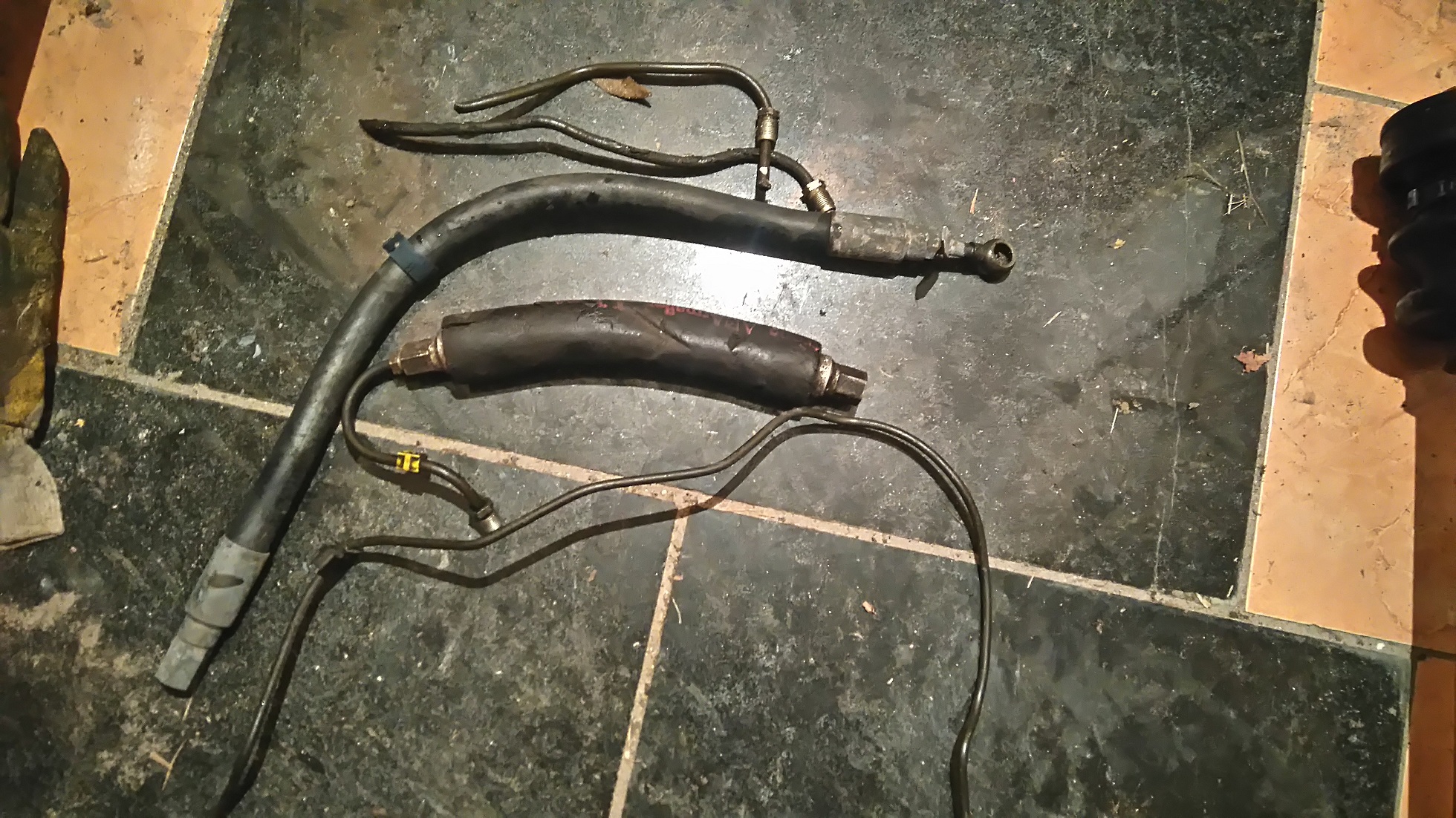

Доброго времени суток форумчане, по случаю замены редуктора заднего моста решил одним выстрелом убить два зайца и взял редуктор с ASD. Сдвоенный насос гидроусилителя был куплен еще раньше, а сегодня привез магистрали, бачок и сам распределитель, теперь это все нужно как то подключить. На распределителе несколько выходов под трубки и честно говоря я без понятия куда что идет. Может у кого есть схема подключения трубок, ну или на пальцах расскажет кто буду очень признателен.

На редукторе второй выход просто для прокачки системы? А куда шланг тот что выходит снизу с расширительного бачка? Если нет обратки с редуктора то каким образом стравливается давление с блокировки, и к гуру тож только одна трубка? Я пока не могу сообразить как это все заработает)
#6 ОФФЛАЙН   Sergey_W124
Sergey_W124
    Форумчанин
  • Cообщений: 3053
Отправлено 24 February 2016 - 22:45
А так, как в тормозной системе, ведь там нет обратки тормозухи с колес.

Спс за информацию, судя по схемах автора шланг из расширительного бачка тот что снизу все же к гуру подключен.
#12 ОФФЛАЙН   Rebor
Rebor
  • Cообщений: 382
  • Город:Киев
Отправлено 26 February 2016 - 11:45
Это подача масла в насос. Трубка низкого давления. Через нее насос тянет масло.

Трубки не перепутайте, а то взрываются они очень эффектно и могут нанести трувму, если при этом под машиной быть. Надеюсь по описаниям все с трубками уже понятно?
