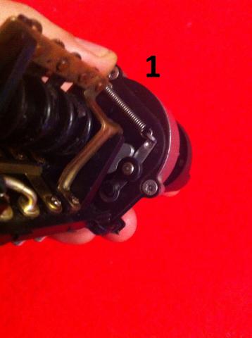

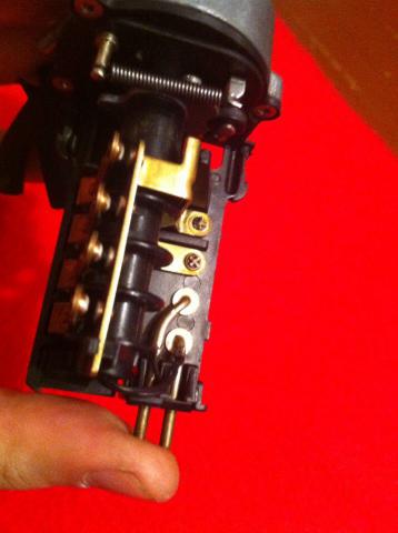

В общем такие дела, снял я регулятор количества оборотов. И возникло несколько вопросов: 1) С торца есть разъем двух контактный (на фото) для чего он? Фишку к нему я у себя в проводке не обнаружил. 2) Работают всего 2 скорости при повороте крутилки, в первом-втором положении замыкаются сразу два контакта реакции нет вообще, при повороте на следующие положение замыкается третий контакт включается предпоследняя скорость, при повороте крутилки в конечное положение включается последняя скорость все нормально. Вопрос почему первые 2 не работают. 3) При включении печки как при заведенном так и не на заведенном двигателе начинает пахнуть какой то паленой химией в салоне. Предохранители не перегорают, проводка не плывет, снял моторчик с вентилятором щетки в норме, подшипники не заклинивает. Если запускать в снятом состоянии паленым не пахнет. 4) Для чего к регулятору печки подведены пневмомагистрали?
За помощь буду очень благодарен, всем откликнувшимся спасибо.
1) Это разьем на лампочку подсветки. Он идет отдельным от всей проводки хвостиком с несколькими двухконтактными разьемами и тремя патронми с лампочками. Он соединяет подсветку обоих переключателей печки и регуляторы температуры и на "ромашку" со световодами для подсветки кнопок и ручек управления заслонками холодного воздуха. В левый регулятор температуры вставлена лампочка посветки и от нее должен идти разъем на левый переключатель.

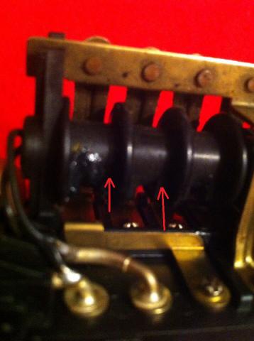

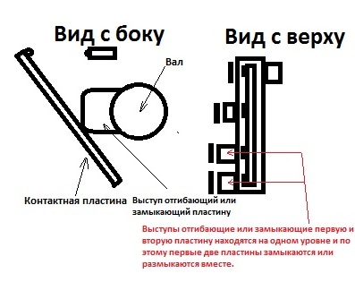

Спасибо за подробный и развернутый ответ. Я скорее всего не совсем правильно изъяснил ситуацию с регулятором. И так по порядку. Будем ориентироваться ромашку (назовем ее так) по которой ходит ролик. На фото хорошо видно.
Когда ролик в первой впадине все контакты разомкнуты.
Далее вторая (при движении по часовой стрелке ролика) впадина -контакты так же разомкнуты.
Тут вероятность механических проблем я думаю можно исключить так как вал который отгибает пластины по сути сделан как распредвал двигателя. Так вот в первой и во второй впадине выступе на этом если так можно сказать распредвале находятся под пластинами, что мешает им прижиматься к ответной части.
А вот когда ролик при повороте крутилки уходит в третью впадину, эти выступы (кулачки) проворачиваются (на фото красными стрелками) и освобождают путь контактным пластинам и они прижимаются к ответной части сразу две (это так сделано с завода, вопрос зачем?)
в четвертой впадине та же ситуация две первые пластины со стороны двухконтактного разъема замкнуты, две другие разомкнуты.
в 5 впадине замыкается 3 пластина прижимная в 6 впадине замыкается 4 контактная пластина. Вентилятор включается когда замыкается 3 и 4 пластина если считать со стороны 2-х контактного разъема. Когда замкнуты первые 2 (а они замыкаются вместе и размыкаются так-же из за формы направляющего вала вентилятор ни как не реагирует. Вот если описывать более детально то как то так.

Я вас не понял, выключатель работает так как положено по схеме? Или какие то проблемы? По схеме понятно какие номера контактов должны замыкаться с какими в каждом положении? Сравните с разобраным, я по фото не пойму.
Резисторы проще достать если снять переднюю левую перегородку. Алюминиевая с покрытием как жесткий паролон. С виду вроде страшно, множество проводов и трубок, но не так страшен черт, как его малюют. Снимается легко, главное не спешить, аккуратно все отключить и открутить.
Я не электрик, но судя по схеме если я правильно понимаю, на первой скорости должен быть замкнут 1 контакт, на второй 2 контакта, на 3 -3 контакта, на 4 скорости 4 контакта. Если я правильно понял. Но у меня в регуляторе вал таким образом устроен, что при переключении на 1 и на 2 скорость замыкаются сразу два контакта и при выключении размыкаются то же вместе!
Если логично рассуждать такого не должно быть, потому что есть 4 контакта и 4 положения скорости, то есть каждому следующему положению+1 замкнутый контакт. Но вал который отгибает замыкает контакты же целиковый и там ломаться нечему... вот в чем вопрос. В итоге работает только 3и 4 скорость при длительном включении 4, перегорает предохранитель.

Потому что должно быть так:
...на первой скорости должен быть замкнут 1 контакт, на второй 2 контакта, на 3 -3 контакта, на 4 скорости 4 контакта.
А реально имеем так:
Но у меня в регуляторе вал таким образом устроен, что при переключении на 1 и на 2 скорость замыкаются сразу два контакта и при выключении размыкаются то же вместе! Если логично рассуждать такого не должно быть, потому что есть 4 контакта и 4 положения скорости, то есть каждому следующему положению+1 замкнутый контакт.
Странно что горит предохранитель. Он либо не соответсвует номиналу, либо какие то проблемы еще есть.
Проверить блок резисторов можно с фишки переключателя перемычкой. Только очень аккуратно, не замкнуть ничего и не обжечься, токи большие. На ноге 1 разъема +12В. Последовательно замыкайте его с контактами 8, 6, 4, 2. Если блок резисторов в порядке, то будет работать все четыре скорости винтелятора. И тогда точно менять переключатель.

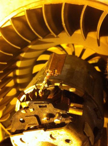

p.s. щетки моторчика печки вырабатываются особым образом и начинают тормозить мотор. В результате на первой скорости он перестает запускаться. Но как я понял это не ваш случай. У вас первая работает.

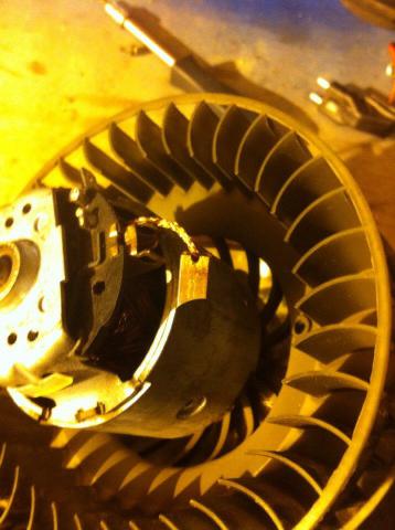

Спасибо большое за подробное изложение как проверить блок резисторов, а то я его уже стал на разборках искать. Проверю, может дело не в нем. Первая вторая скорость как раз и не работают, работает 3-я и при длительном использовании 4 горит пред.
Вот фото щеток, я не специалист но по моему они живые. Поправьте если не так. Кстати до того как я снял регулятор работала первая, вторая работала с той же скоростью, что и первая, иногда вообще не работала, 3 я без проблем. На 4 горел пред))) Собственно зачистил мелкой наждачкой контакты и не собирая панель подключил к фишке регулятор и запустил вентилятор. После этого работает 3 скорость на 4 минут после 20 горит пред (кстати какой номинал предохранителя?) первая и вторая работать вообще перестали) полтергейст)))
