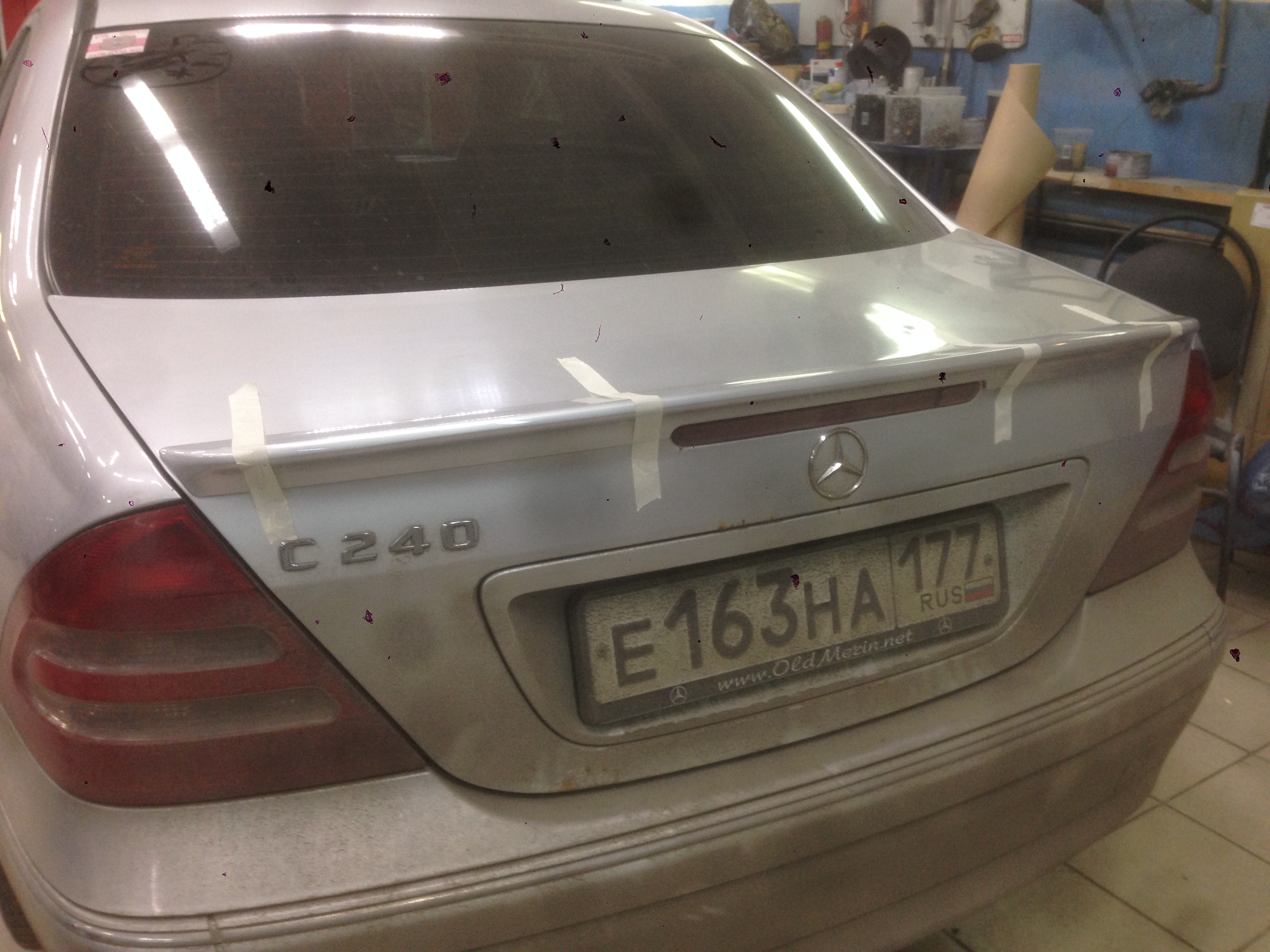

Отправлено 14 April 2016 - 10:51
вот собственно установил спойлер

Отправлено 14 April 2016 - 11:05
На малярном скотче не очень смотрится. :D

    w203 c240 2001
Отправлено 16 April 2016 - 14:23
сейчас его уже нет, выглядит очень приятно

Отправлено 16 April 2016 - 19:36
Молодец, хорошо получилось!

Отправлено 17 April 2016 - 01:51
На что установил-то? И из чего спойлер сделан, из мягкого или жесткого пластика?
Жалко я поздно тему заметил...
У меня прошлым летом с БМВ и спойлером неприятность вышла. Спойлер был классный, из мягкого пластика, сделан очень прецизионно. Его нужно было клеить только на стекольный герметик, но установщик не захотел меня услышать и приклеил его скотчем 3М. Это было летом, стояла жара градусов за 30С. В результате, когда на второй день хлынул ливень и похолодало резко градусов на 10С-12С, то спойлер просто отклеился и пошел волнами, притом сам спойлер весь перекосило и его пришлось выкинуть. Вот фото:
Виновные понесли жестокое наказание, но мне от этого было не легче. С трудом купил еще один такой же спойлер, установил весь обвес у правильного установщика, после чего проехал несколько тысяч км, включая скорости 250+, перепады температур, морозы -- ничего не отвалилось.

Отправлено 18 April 2016 - 17:13
спойлер не оригинал из твердого пластика! производство Тайвань, 3м скотч по периметру и точки стекольного герметика по середине. Куплен был в магазине АВТОПАПА кому интересно
