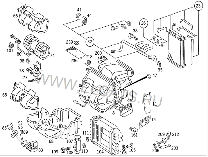

В общем не дотянул до тёплой погоды вентилятор, а обдув хоть и слабенький но был. Вопрос, как снять вентилятор кондейной печки, с дорестайловой машины, нигде не найду инфу, есть или с безкондейной машины или с послерестайловой (то есть с салонным фильтром).
Вопрос в чём, можно ли снять вентилятор, не снимая печку? Если да, то как?
печку снимать не надо, менять со стороны капота , разобрать пластик над вентилятором и дворник снять полностью в сборе - по рисунку глянь поймешь там что куда

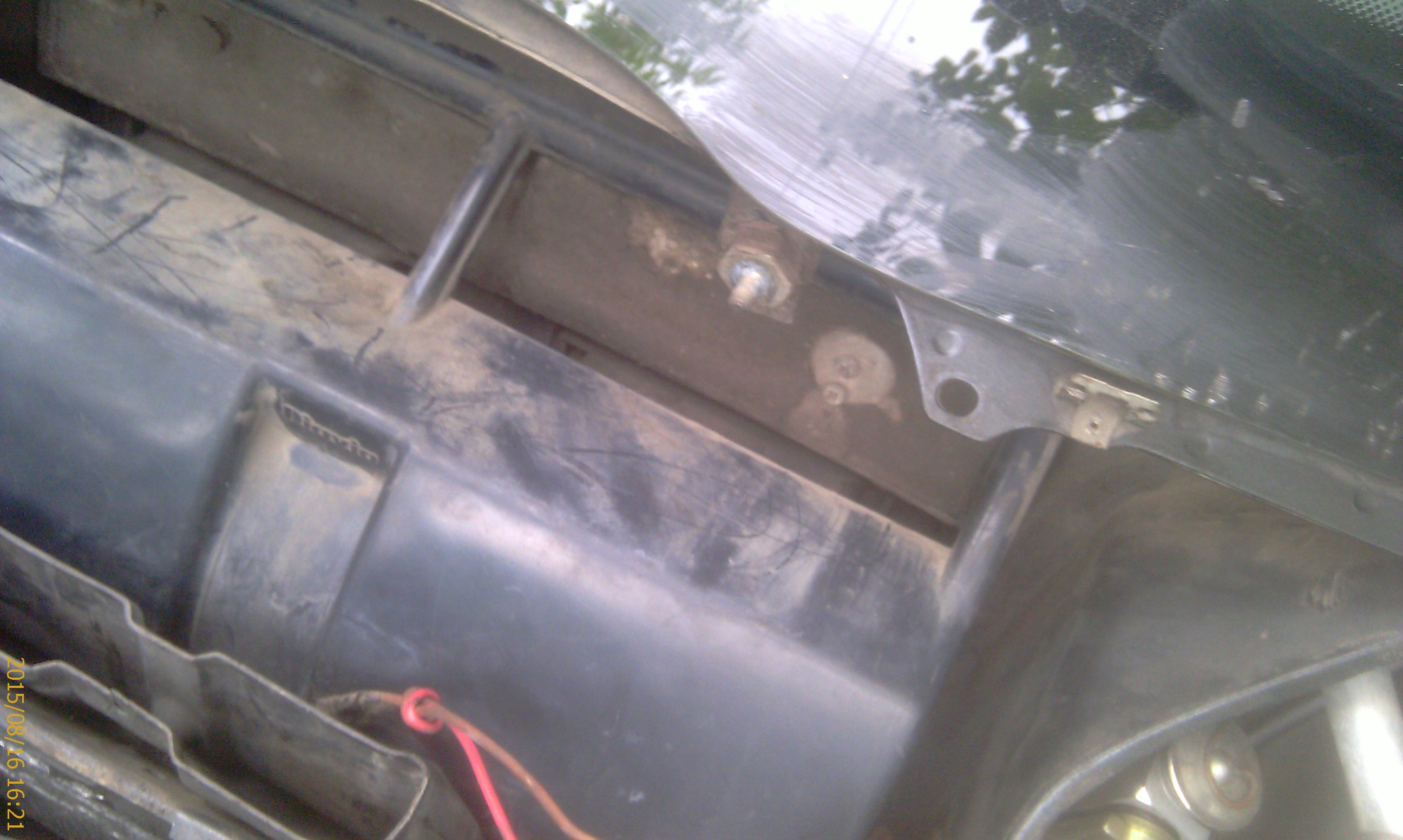

у меня так...

походу печка diavia , там только снимать всю печку , некоторые меняют печку целиком на сименс ,но вроде гдет читал что режут верхнюю часть корпуса чтоб открыть мотор ,
она самая, говорят, что одноразовая..., тот то я смотрю из под капота не снять её и к вышепоказанной схеме она не подходит

может все таки подумать о замене корпуса , я думаю здесь можно найти за недорого сименс , да и фильтр салона в сименсе есть
