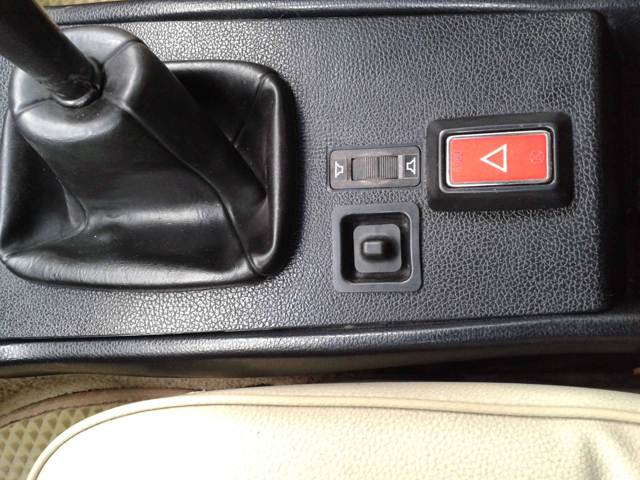

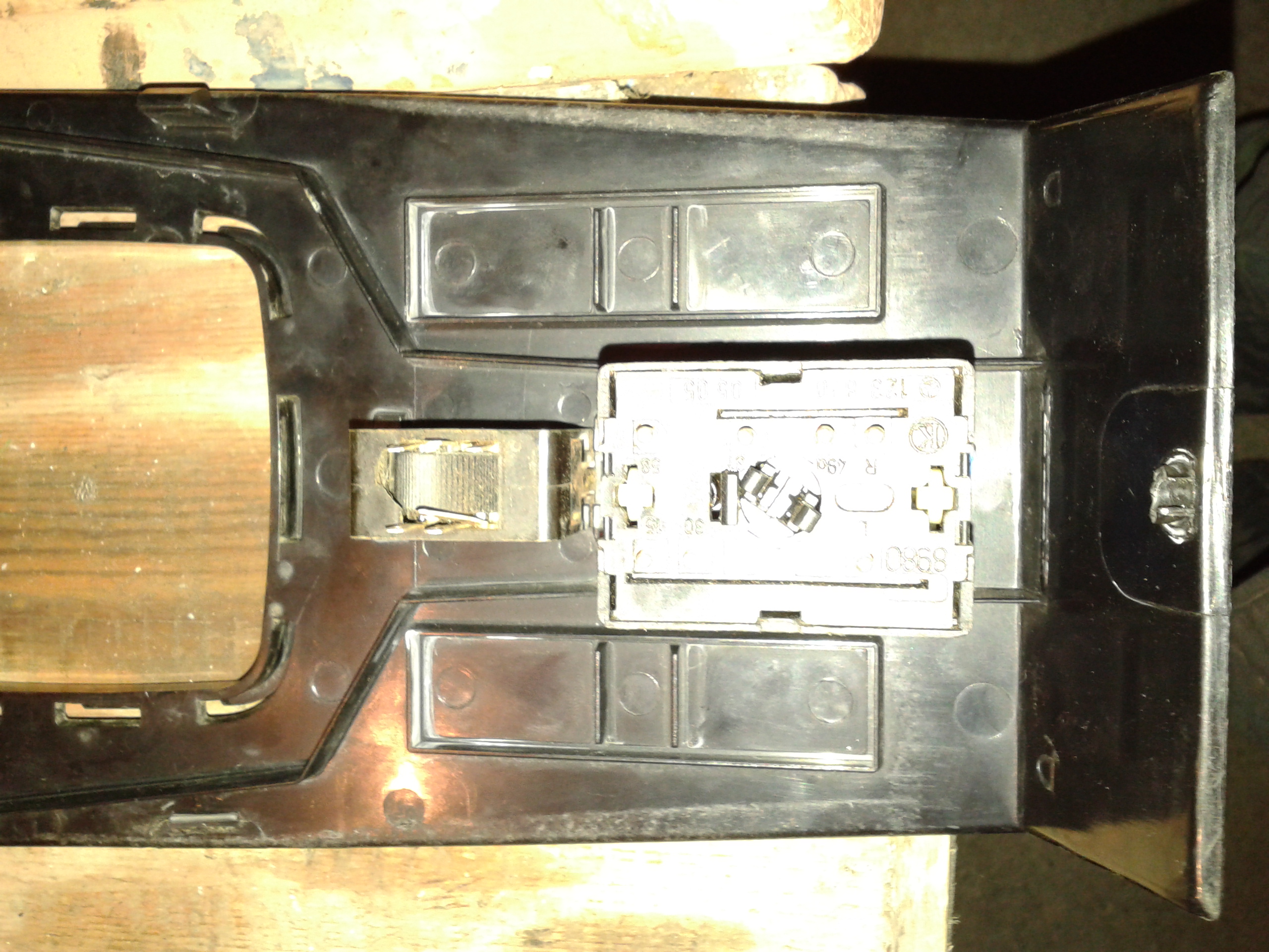

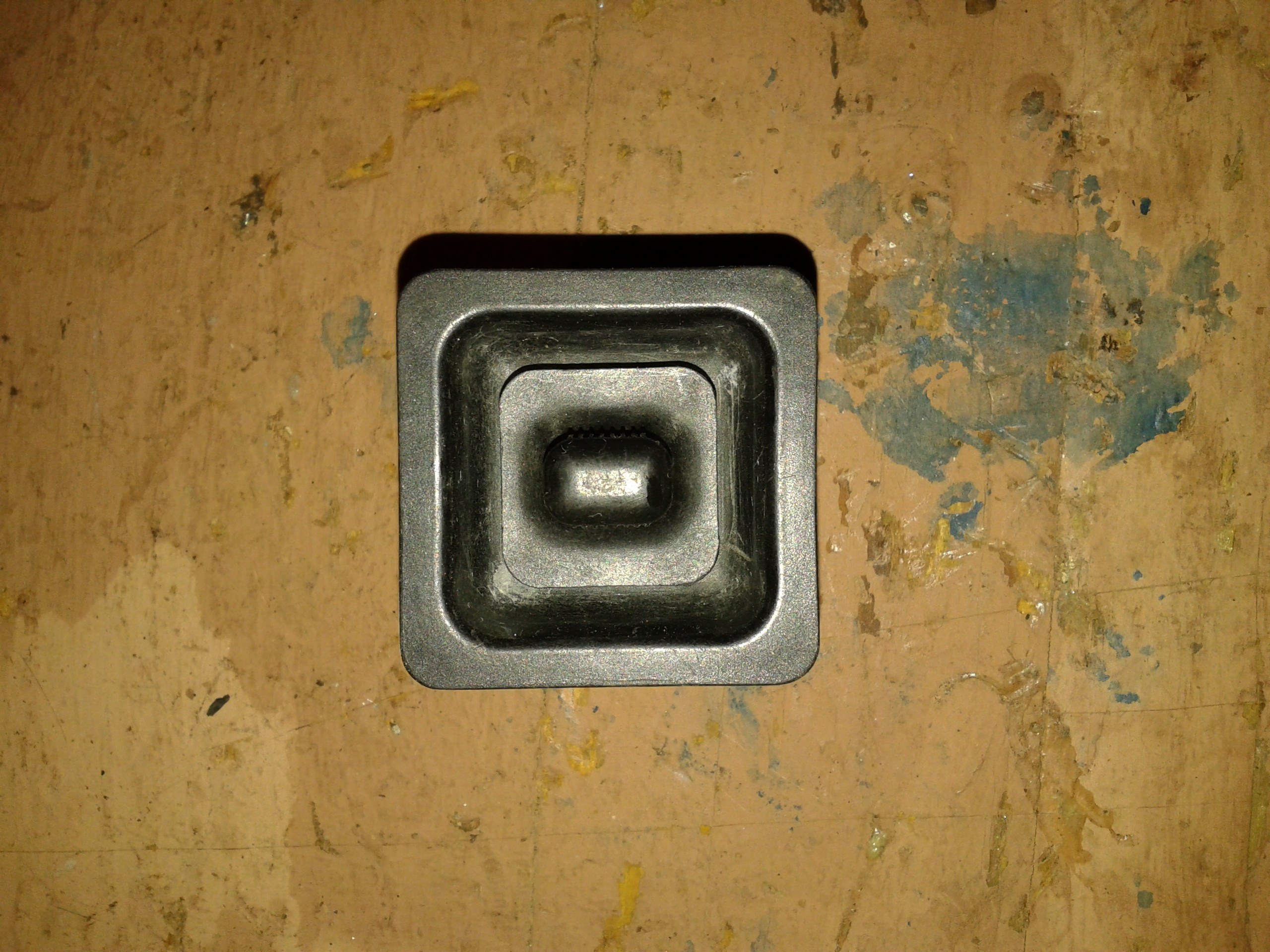

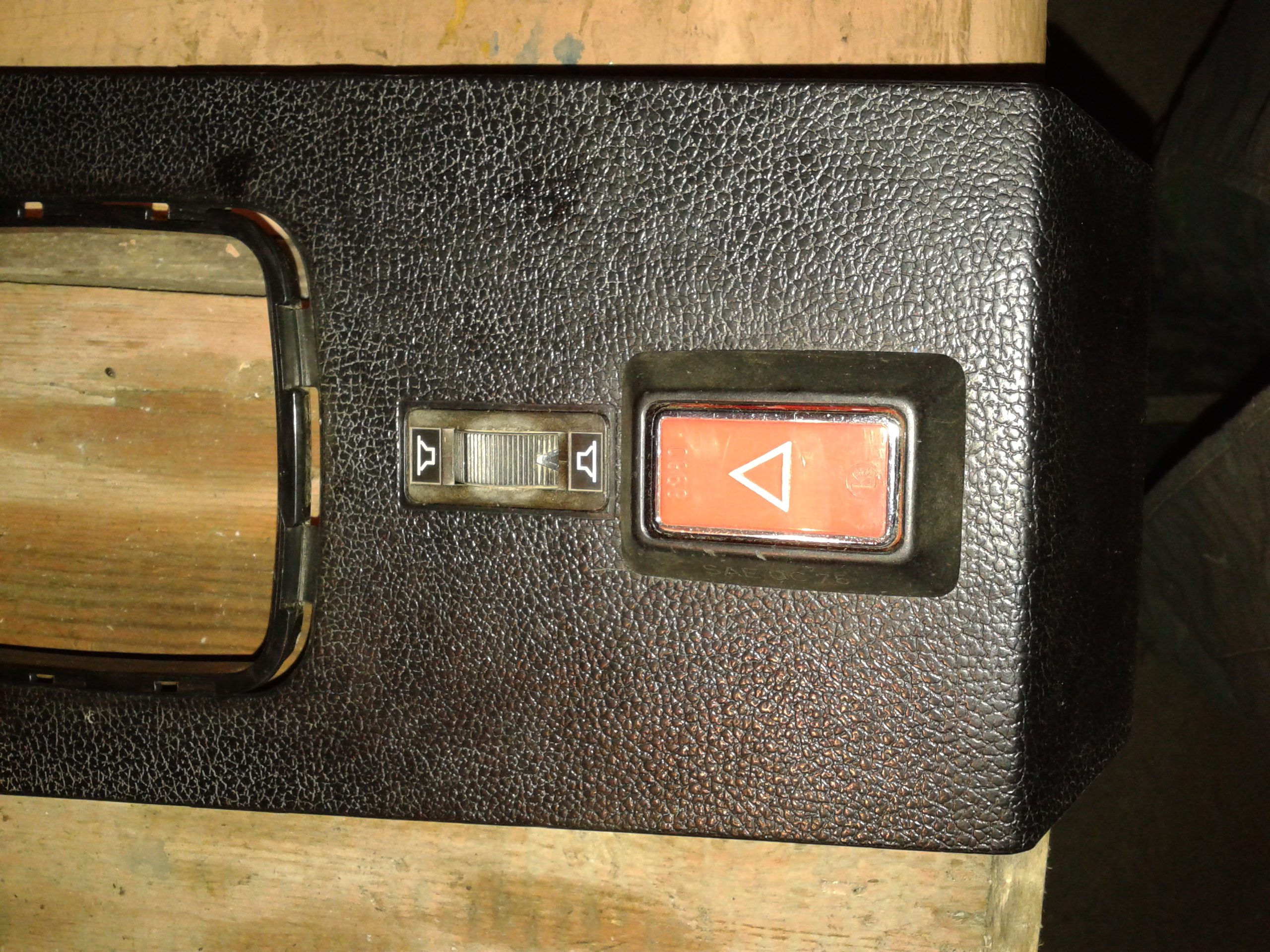

Вообщем есть желание установки электрозеркала. Но есть проблема - панель дорестайл и менять ее особо не хочу. А куда воткнуть джойстик, тоже не приходит в голову. Сначала думал вместо регулятора, но он оказался чуть длиннее где-то на 2-3 мм. джойстика и будет щель. И еще надо как то резать панель, что бы он заподлицо был, а вырежешь по его кромке, он провалиться.
Может кто уже делал подобное, поделитесь или посоветуйте как сделать нормально.
Была мысль взять рестайл панель с вырезом под джойстик, а кнопку-реле вставить вместо рестайловой, увеличив отверстие.
Короче, жду советов.

вместо фейдера запили
так и хотел, но как уже сказал, фейдер длиннее и будет щель небольшая, как то не очень

Отправлено 26 February 2016 - 21:49
может аварийку сместить на пару мм, если хватит юбки ее. или сделать вырез под джойстик больше него, и сделать хром-окантовку, ток придумать из чего. и снизу тогда надо будет подклеивать упор.

Отправлено 19 March 2016 - 18:27
Не стал особо заморачиваться и сделал вот так. Заподлицо не захотел делать, так как надо аккуратно очень подогнать весь периметр да и еще упоры изнутри мутить. Для симметрии может еще какую кнопку при желании поставлю.
