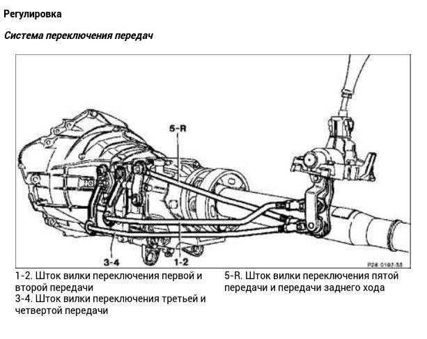

   снять длинную тягу 5 передачи  с рычага на коробке и выставить рычаг  на коробке в нейтраль , в нейтрали рычаг  пятой и задней передач  должен занимать вертикальное положение ,потом кулису тоже в нейтраль и поставить тягу на место,удачи!

Проблема решилась. Залез под днище, переставил рычаг зядней\пятой передачи в ровное вертикальное положение. И все.
