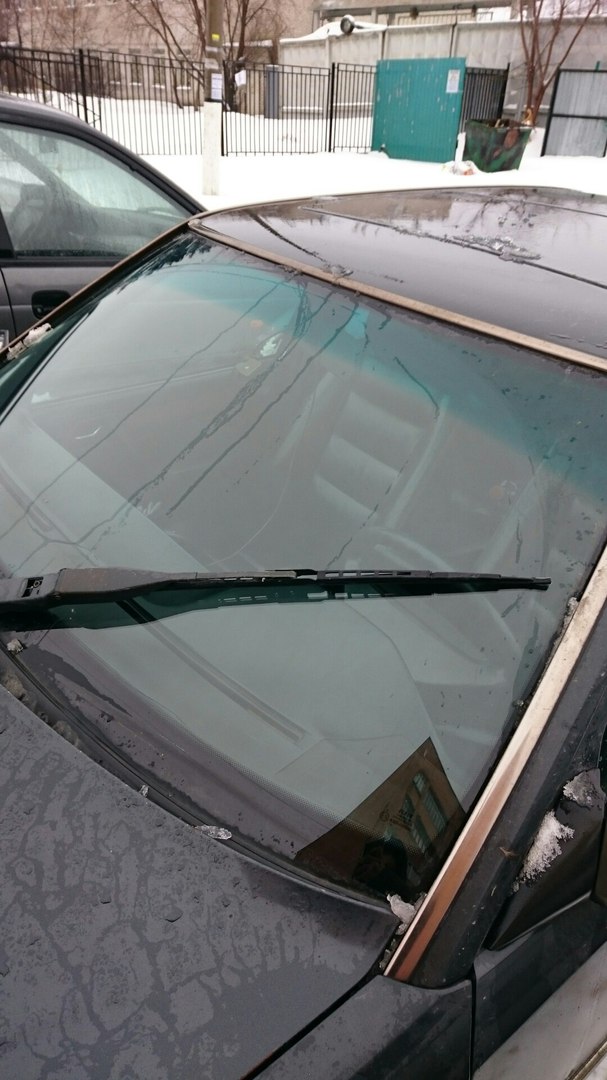

ситуация такая, поехал включил дворник все хорошо работает, проезаю метров 500 он останавливается на уровне лица водителя, потом сползает вниз и не работает, посмотрел, оказывается сгорел предохранитель, помнял, дворник заработаел, но теперь каждый раз останавливается на уровне водительского лица, что это может быть?
Похоже на то что механизм стопорнуло,и внутри шестеренка перескочила ,вот он и останавливаеться посередке ...

по капоту он не бьет, он из такого положения опускается вниз, потом сделает круг как положено и опять останавливается на том же месте, по сути ему надо вниз на 30 см опускаться и тогда он бы работал как надо

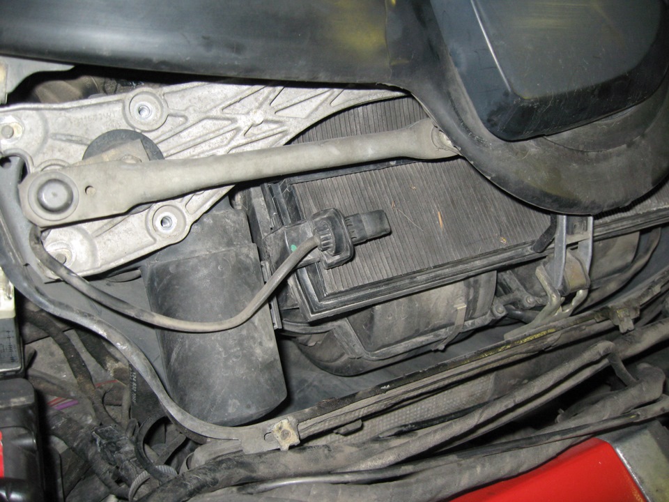

на моторе тяга стоит не так, должно быть как на картинке , только чуток ровнее ,
