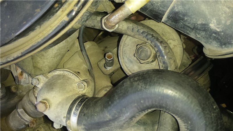

Доброго времени суток, помогите решить проблему может кто сталкивался.

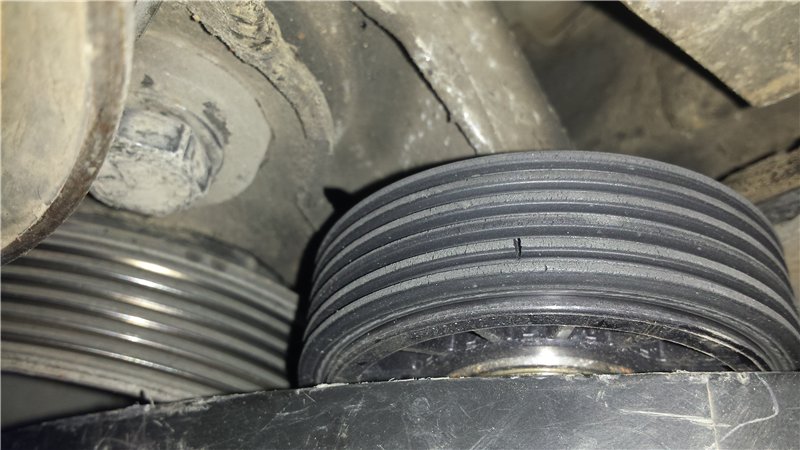

Вообщем менял ролик и по незнанию откручивал болт на первой фотографии без расслабления болта на втором фото. Ролик поменял и естественно болт прокрутился, ну или поломался или, что там может произойти с ним, вообщем подтянуть не могу, окей думаю, попробуем по другому, откручиваю второй болт и тяну на себя ролик, ремень натягивается закручиваю второй болт и вуаля, как только затягиваеш он обратно расслабляется и опять висит, причем висит прилично, ездить невозможно, скрипит гена. Хотелось бы поинтересоваться на замену чего я встрял и как можно подтянуть ремень, может я что то неправильно делаю на недельки 3 до зарплаты так как машина ну очень нужна. Заранее спасибо.

снимай да смотри, по идее если ты оторвал верхню тягу то она должна просто вылезть наверх без усилия с отстатком шпильки. В худшем случае лопнул сайлентблок от старости-тут только замена натяжителя в сборе.
