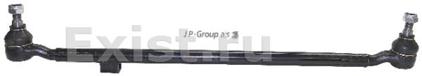

#11 ОФФЛАЙН   genzemarta
genzemarta
  • Cообщений: 2016
  • Город:Брянская обл.
    W124 2.0TD W210 2.9TD
Отправлено 03 March 2016 - 23:06
не могу снять центральную тягу. с одной стороны удалось выбить палец при помощи съемника,а с другой стороны не хочет выходить,почти съемник сломал,пытался по нему стучать,результата не дало.
если поперечная тяга на выброс то Съемник не правильный. Есть съемнмк типа вилка слитают эти тяги на раз стоит 300-400ре
