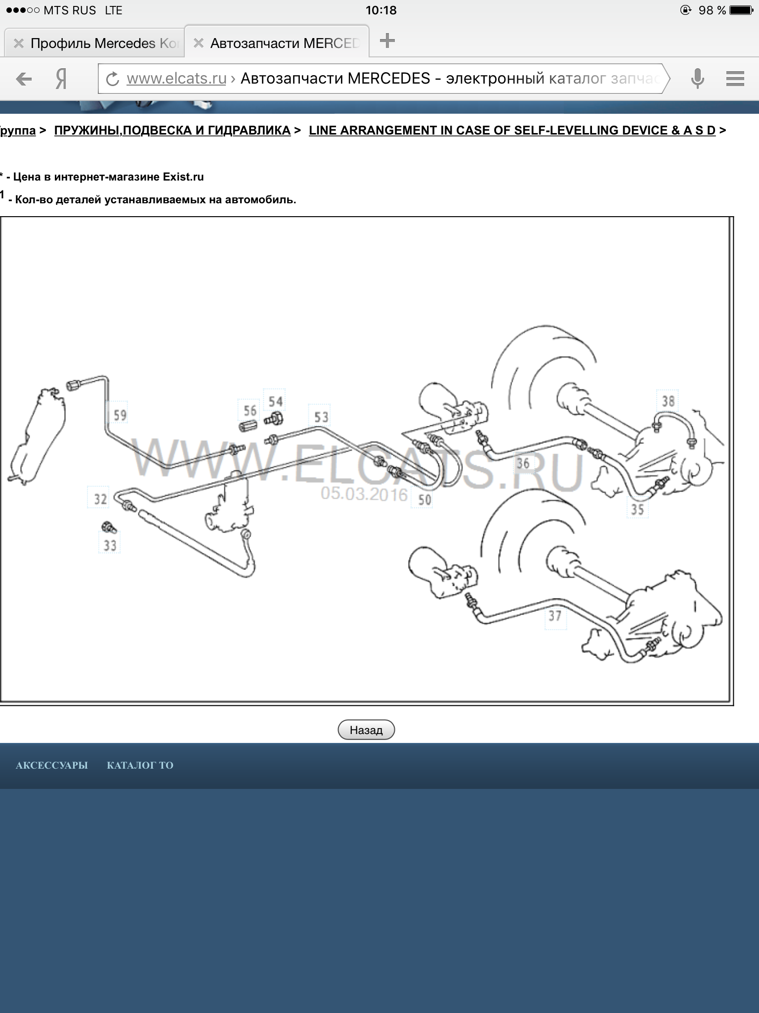

Отправлено 05 March 2016 - 10:17
Ну при постройке буду придерживаться вот этой схеме как я понял
Dialog
#9 ОФФЛАЙН   Sergey_W124
Sergey_W124
    Форумчанин
  • Cообщений: 3052
Отправлено 05 March 2016 - 11:18
Вот полезная ссылка https://www.drive2.ru/l/5991054/
