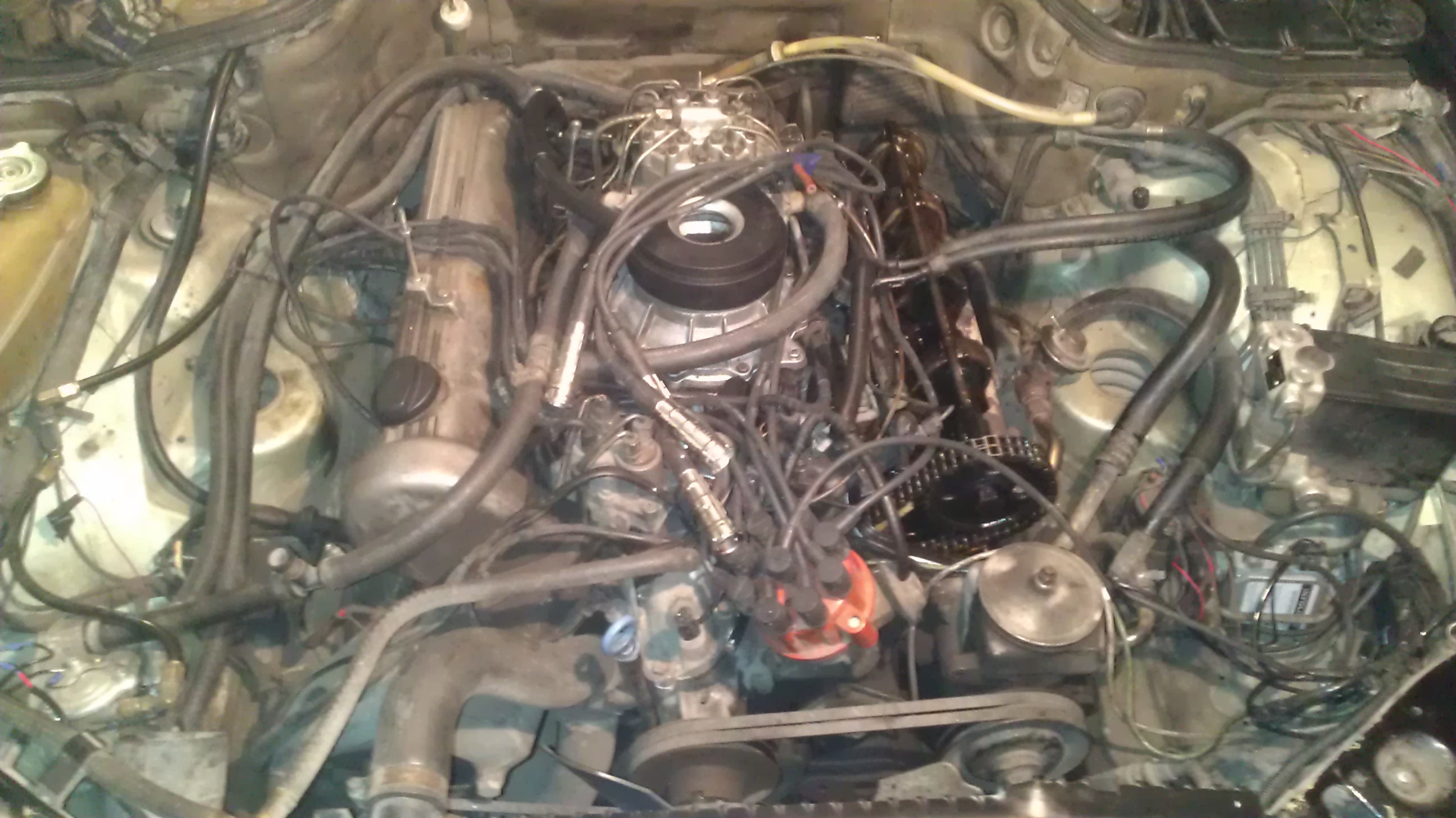

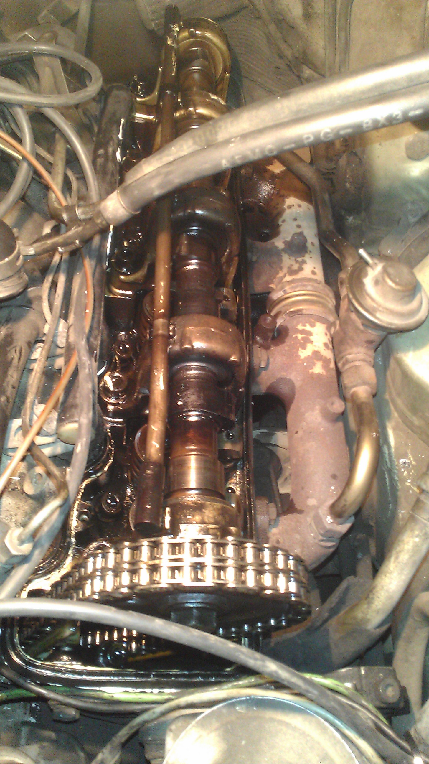

Нужна помощь. Лопнул распредвал левой ГБЦ в районе опоры между 5 и 6 цилиндрами. Возникла у меня большая проблема о замене распредвала. Каков порядок, на что надо обратить внимание при замене. Распредвал надо менять вместе с опорами распредвала или можно оставит ь свои? Как правильно снять звезду ГРМ? при такой поломке клапана гнет или нет?

На 961 моторе точно гнет, на этом по моему тоже. Смотри высоту стержней клапанов.

Конечно же разные. И ставить надо именно то, что должно стоять. У вала на заднем торце выбит номер. Надо искать точно такой же.

Срасибо, я понял. Снимаю свой лопнутый вал и смотрю в торец. По этому номеру ищу такой же себе.
Да, и еще вопрос- если открутить звезду грм, как себя поведет натяжитель цепи? Смогу ли я потом нормально поставить все назад. Или есть нюансы по этой процедуре?

Да ота большая гайка которую ты нашел на правой голве и есть натяжитель, только ее откручивать не надо, там есть побокам два болта толи 12 толи 13 их откручиваешь и натяжитель потихоньку будет вылазить, и еще возьми быстрыми стяжками зафиксируй цепь на обоих звездах, и когда она прослабнет натяни ее какой нить резигкой типа божвесь за что нить. Это тебя избавит от выставления по меткам когда будешь собирать, хотя проверить все равно надо будет. Если че звони расскажу подробней.

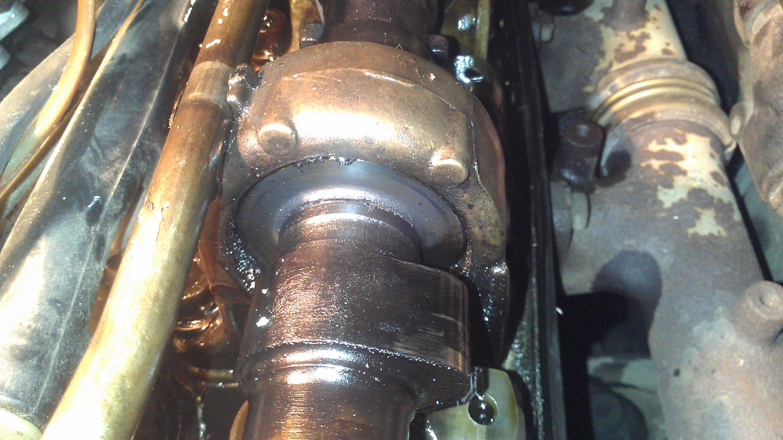

И судя по всему у тебя на постели распредвала отсутствует пластиковый держатель через который смазывается постель и сам вал, походу он нагрелся заклинил и лопнул.
