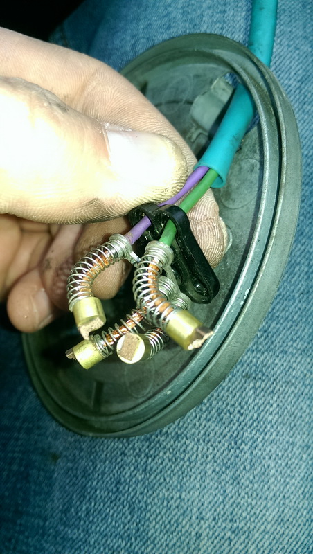

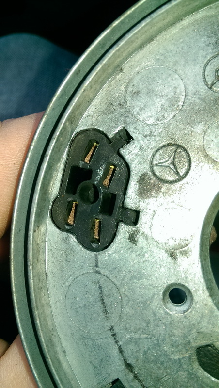

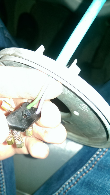

Короче никакая улитка у меня не сломалась, та и нету у меня никакой улитки.
Подходят к кольцам руля кроме щеток контактов сигнала еще и контакты аирбега. Их я и сломал подменным рулем, который был для а/м без подушки безопасности.
