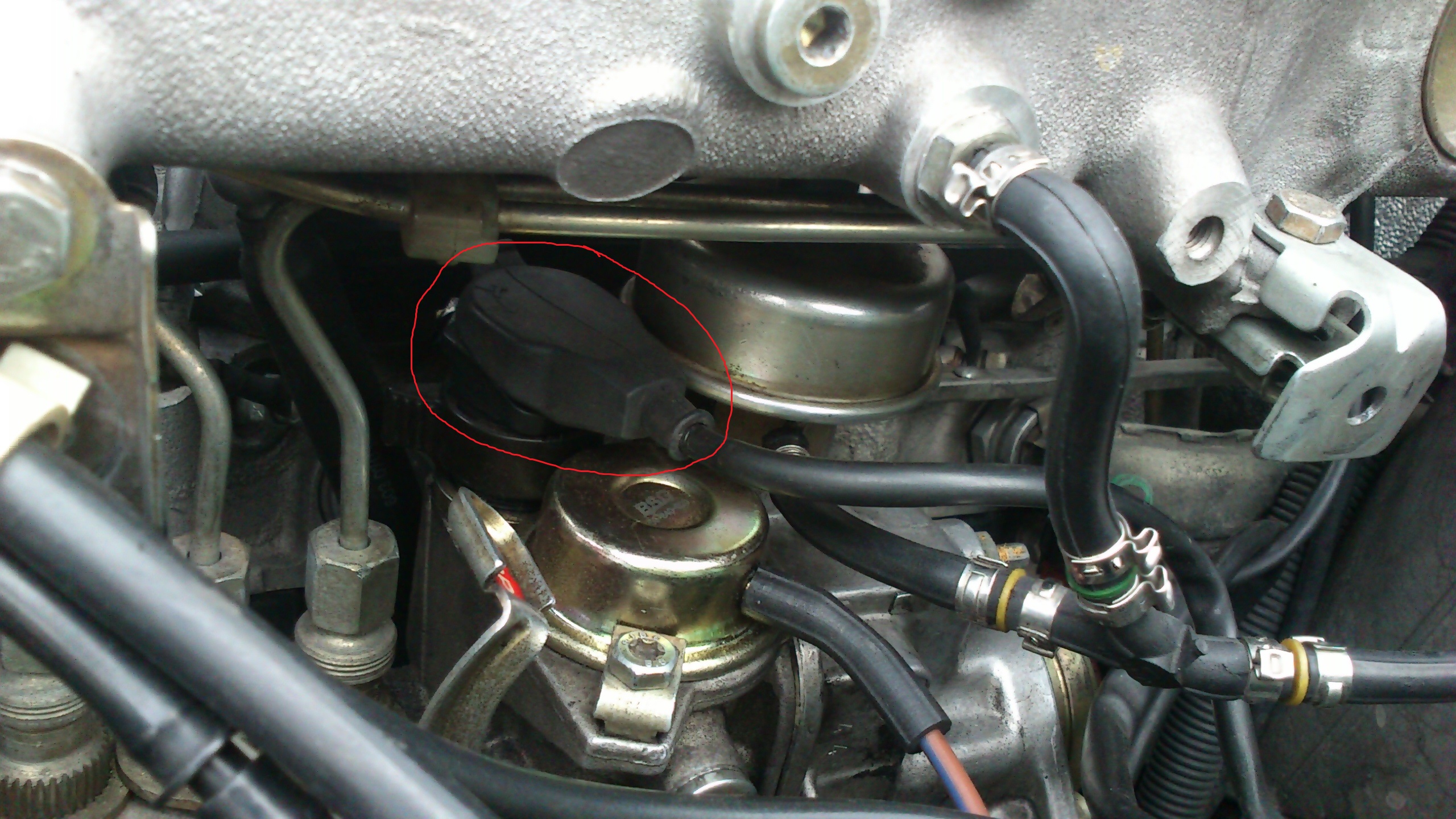

Подскажите пожалуйста что за датчик? Ставлю ОМ603 на УАЗ
Хочу предложить что это на тахометр. Если так можно, ставить приборку 124 с тахометром.Ждём подсказки.

Тахометр в пролете :mrgreen: , это датчик положения рейки. Зато если заморочится можно построить показометр расхода топлива как на W140.
+ именно он там ещё сбоку должен стоять блок аварийной остановки двигателя на случай ДТП если есть снимай.была тут тема парень мучался на 140 не мог завестись

Спасибо. Датчик с боку не заметил. Буду в гараже обращу внимание. На форуме почитал тему про тахометр. Буду искать приборку от 124 бензин 102 или 104 мотор. И будет всё работать, с Вашей помощью!

Да вспомнил этот датчик, на двух болтах крепится с тремя трубочками и седит на валу газульки. Снял сразу, уже и забыл за него.

На 603 960 установлен поддон 648 мотора. Датчик ставить некуда. Почитал форум. Ставим 2 ответчика на шкив колена, датчик АБС и приборка со 102 мотора- всё работает. Теперь думаем как заставить работать спидометр. Коробку агрегатировал от L 200.
