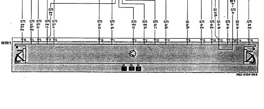

Вобщем вчера начитавшись форумов, полез смотреть в чём причина неисправности, а именно слева идёт еле еле тёплый воздух, а с права чуть теплее, разобрав блок управления климатом, дабы прозвонить все датчики которые отвечают за климат, использовал слуд. литературу :mrgreen:
НО!, смотря на описание темы, начал прозванивать, и тут опа... цвета проводов не совпадают, думаю ну значит тут кто то уже лазил до меня, по цветам проводов прозвонил, все датчики вроде как рабочие, цыфры кажут в районе 24-25 Ком
идём до компа, ищем распиновку контактов этого блока
идём обратно к машине, и все провода соответствуют своим местам, дак чему верить?

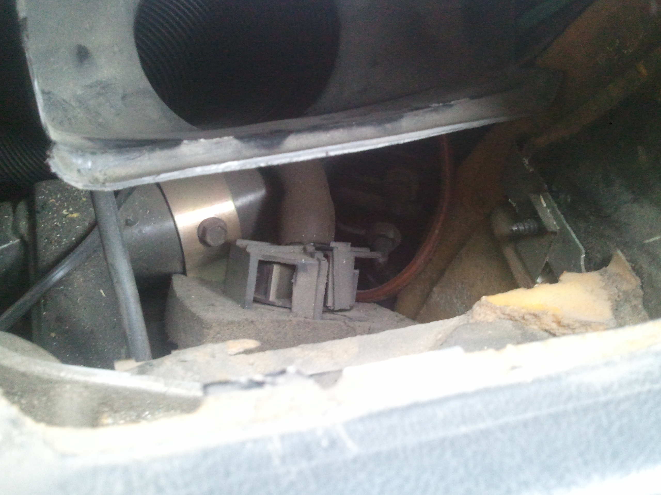

Проверяем работоспособность насоса, который стоит вместе с клапанами, подаём на него 12 вольт, не жужжит, ну думаю всё понятно, разбираем, видим что нет крыльчатки, корпус прогнил внутри, где была крыльчатка (видимо она разлтелась , её окончательно и убрали), собираем всё обратно, с одним лишь исключением, не ставим эти самые "грибки", ставим на машину, ну думаю раз грибков нет, щас печка то задует кипятком, а вот хрен там, как было, так и осталось, слева еле тёплый воздух, справа немного теплее, но всёравно не то.
и ещё вопрос, это тот самый насос который идёт к плафону? вроде продувается, при включении зажигания начинает крутиться

А моторчик - да, продувки датчика температуры в салоне.
это он такой и есть, или у меня просто его корпуса нет?
#5 ОФФЛАЙН   Sergey_W124
Sergey_W124
    Форумчанин
  • Cообщений: 3053
Отправлено 07 March 2016 - 20:42
Он вставлен в поролоновый брусок и крепится пружинным зажимом.

еще вопрос есть такой: там же где находится этот насос, есть какаято штуковина, которая идёт в сторону подкапотки, из неё торчит кусок сетки какой то, если потянуть-тянется, и возвращается обратно, подпружиненый вроде как, а что это такое?
Судя по описанию, это обломки от тормозной ленты плавного открытия крышки бардачка. Точнее - по фото.
