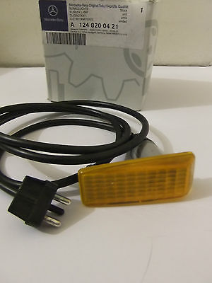

Всем привет. подскажите как подключаются дополнительные маленькие повторители в крыльях? имею заводскую проводку но не пойму куда подоткнуть её разъемы...

переходник прям в поворотники , точне в фишки , ставиццо один в одинВсем привет. подскажите как подключаются дополнительные маленькие повторители в крыльях? имею заводскую проводку но не пойму куда подоткнуть её разъемы...

только что посмотрел в тырнете , (лень к авто в гараж ползти , темно) фишка переходник от повторителя

а номерок этого перехдника не знаешь случайно?

попробуй по этому номеру 5014196E , фирма Polcar , судя по описанию идут с проводом
https://www.drive2.ru/l/8464759/ читаем последний комент

дык провдка есть! но она не конектится со штатными разъемами

значит у вас не та проводка , фишка от повторителя как тройник (или даже переходник с амерских розеток на наши ) , ставим в поворотник , а в неё тыкаем провод от поворотника , плохо читали последний комент , фишка папа -мама
