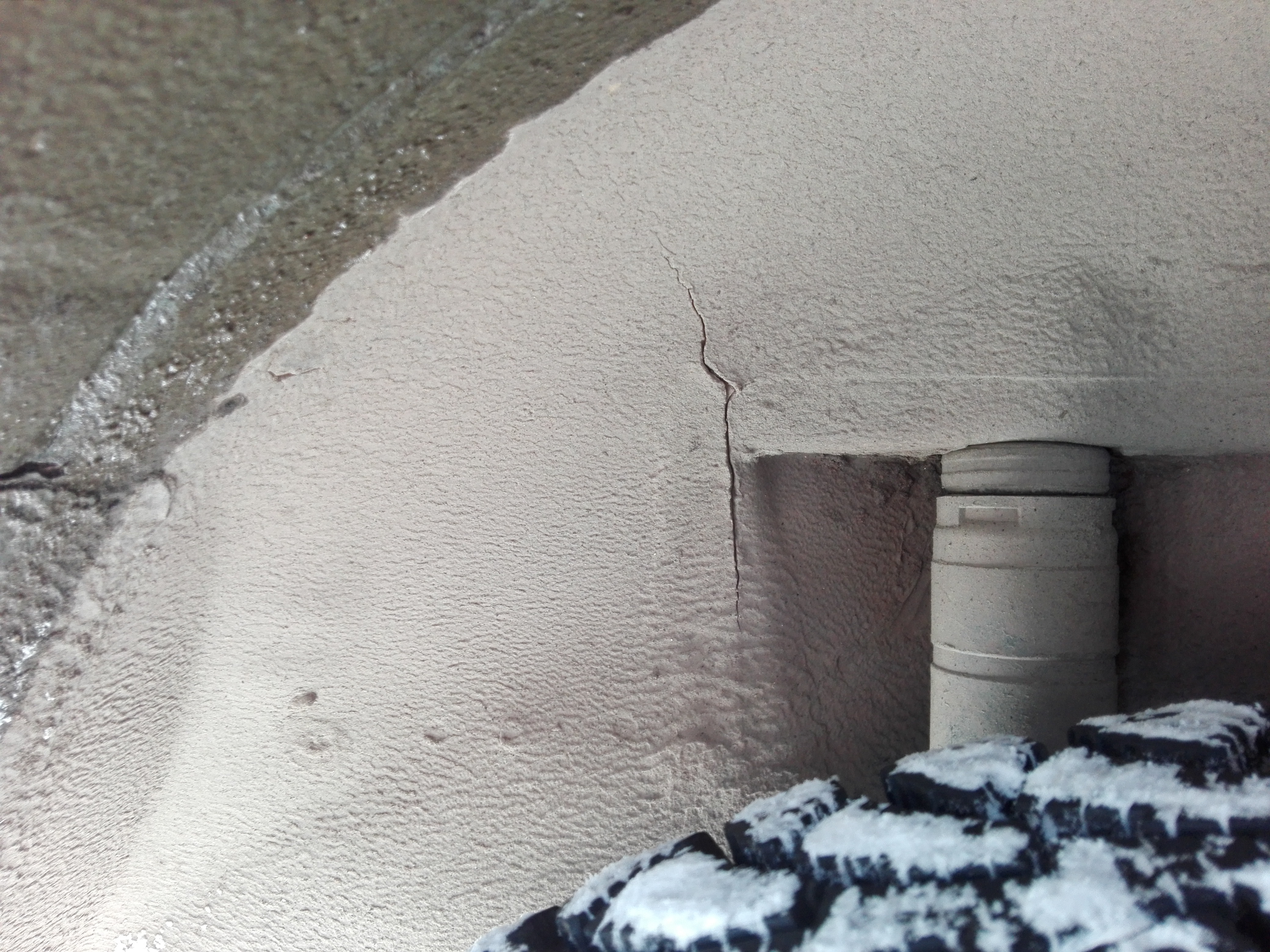

Всем привет.появилась трещина в заднем правом подкрылке и по моему ползет кто нибудь сталкивался с таким. как ее качественно устранить.может кто подскажет

а точно трещина? возможно там ржавчина и лопнуол антикор, тогда там масштаб бедствий круче. не расковыряв никак не проверишь

сегодня расковыряю. но он вроде не ржавый.а ее просто заварить модно или надо усиливать и т д

Ковырять в любом случаем. Даже если не металл. Ибо надо защитить металл. А так заплатка.

Все зачистить до металла. Если трещина,то может надо засверлить края и наложить латку. А может саму трещину заварить. Надо у кузовщиков спрашивать. Это как вариант я предложил.

Там шов идет, наложение металла. Оттуда и треснул антикор. А если уж и трещина, то проблем тоже не вижу, место более чем открытое) Сварку в зубы, час работы)

Просто так не лопнет. Возможно внутри несущие детальки, типа лонжерона, подгнили, а это уже часом не отделаешься. Амортизатор нормальный? А то был случай , на 123-м стоял какой то волговский что ли, а он длиннее родного и при работе на сжатие бил так, что там все может полопаться вокруг него.

Антикор сильно красивый для ржавого ведра. Да и 123 реально лонжероны гниют задние, а на 124 встречал на одном из десяти. Не считая каблуков и прочей нечести.
