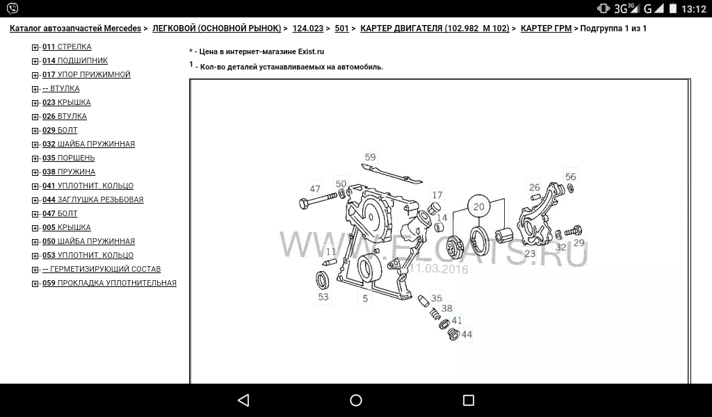

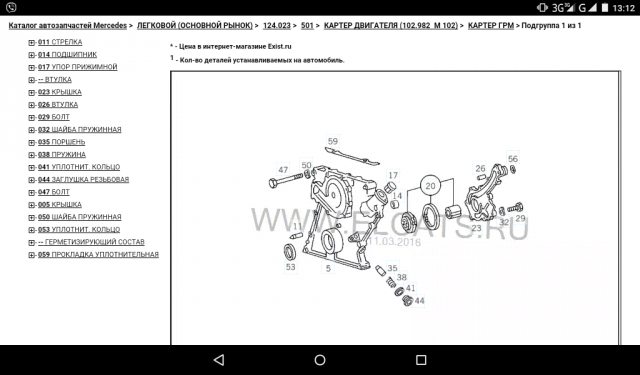

#6 ОФФЛАЙН   sum545
sum545
  • Cообщений: 766
  • Город:Самара
    W124 300E и C124 E300
Отправлено 11 March 2016 - 12:11
номер 59,но у тебя там обычная какая то прокладка)
