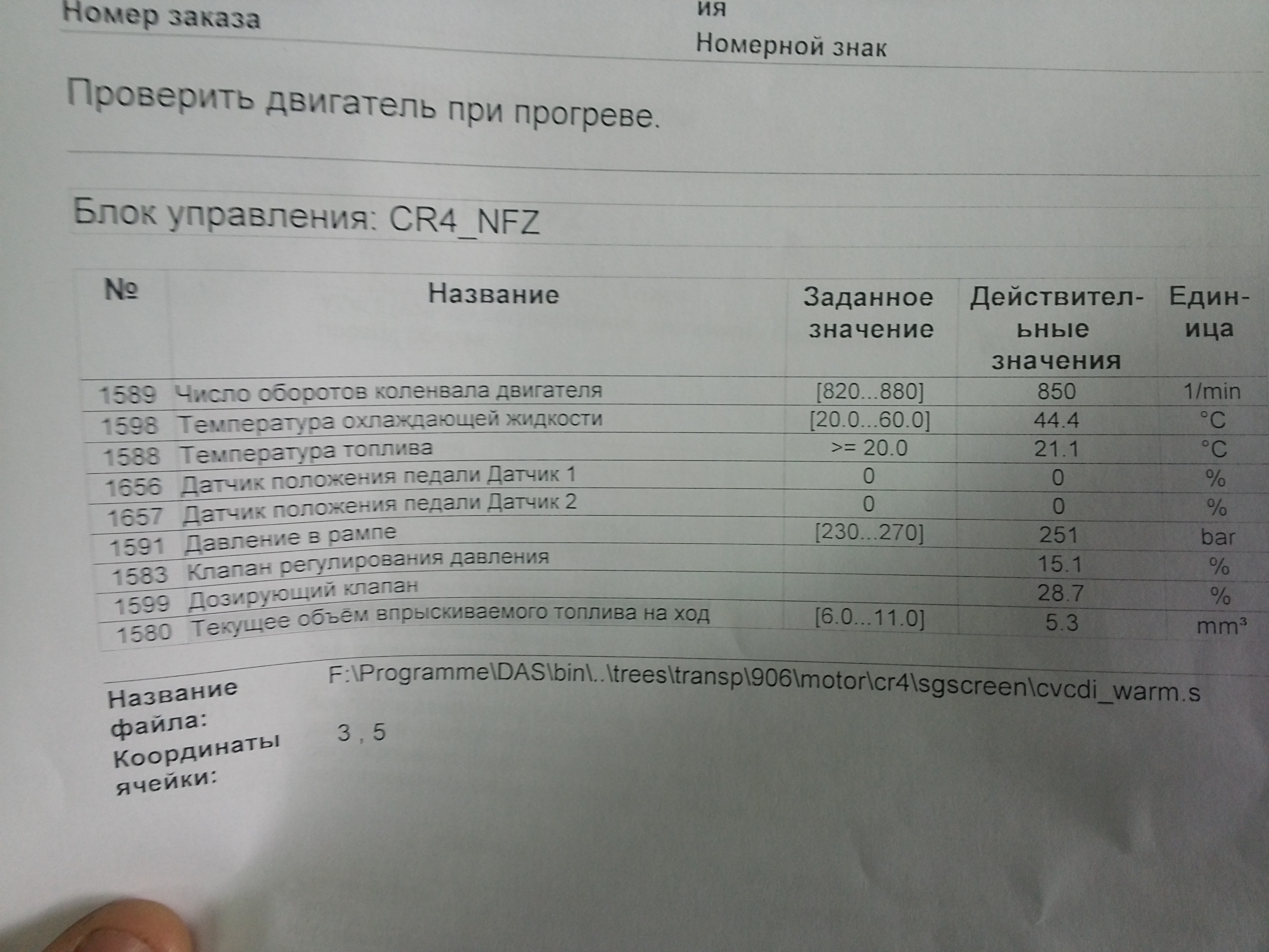

какие показания по корректировкам форсунок?
#5 ОФФЛАЙН   maszyrik
maszyrik
  • Cообщений: 28
  • Город:Ростовская обл,гВолгодонск
    W463
Отправлено 14 March 2016 - 17:10

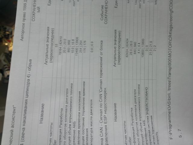

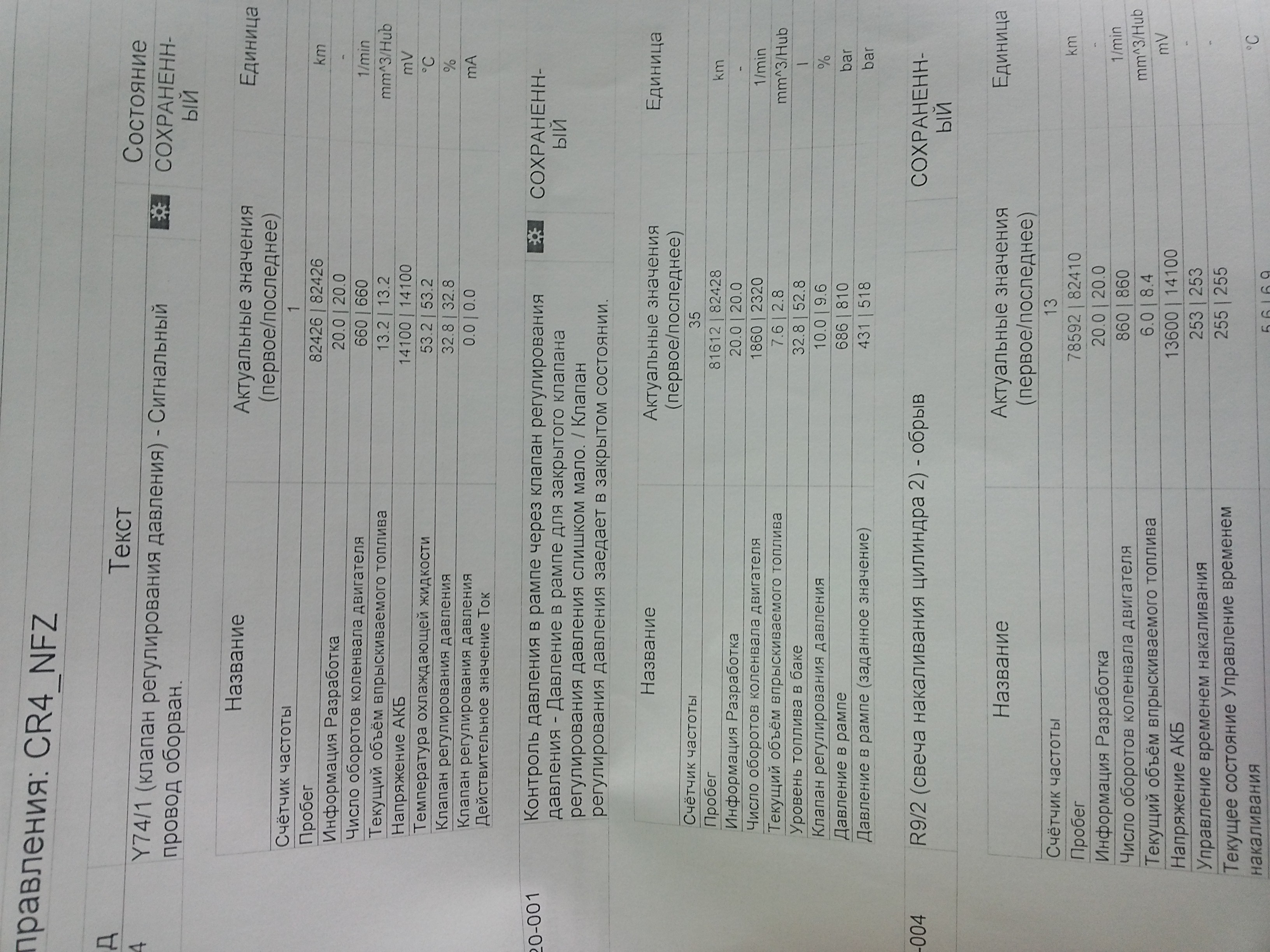

судя по показаниям стара у меня до рампы значение ниже положеного а на самой рампе выше заданого и как это понять,по форсам одна подморашивает на холостых в -2.40 уходит чуть оборотов дать то в нулях все

после очередных мучений вмётаки нашел в чем дело,был всётаки клапан регулировки топлива судя по всему,точно не уверен но после замены целиком рампы вместе с датчиками чек сам потух и авто поехало снова как надо
