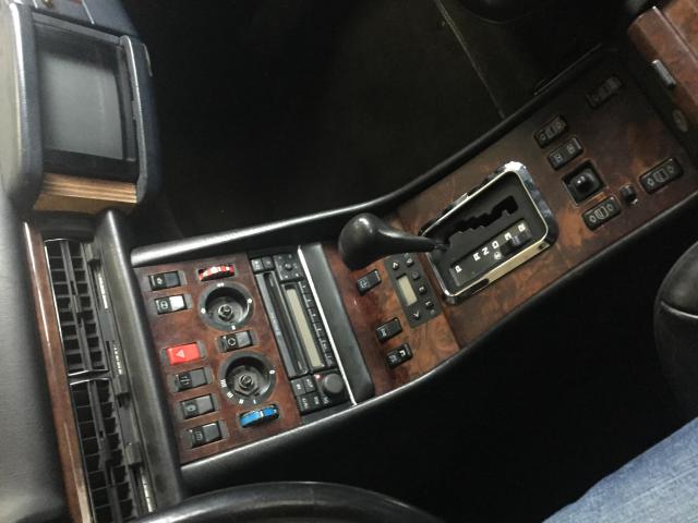

Тема не новая, но близится к концу сбор W126.
Теперь задумался о музыке, кто чем сможет помочь?
Задача оставить родную "голову", бросить небольшой саб.
Заходил вчера в магазин, сабы как ящики из под картошки в пол-багажника ,только с разным названием.
Подскажите люди добрые что стоит у вас ? (Желательно с размерами и брендами динамиков, усилителей и тд)
Заранее спасибо)))
P.S. Малый зал филармонии не нужен (Вивальди послушаю дома, благо есть на чем)
Но и за дешевизной не гонюсь.

Оставь это дело.
Небольшой саб в 126й неочем. Мин 12шка и то в фазике желательно. От штатной головы понта не будет никакого. Не задержек, ни фазы...Или ты его через выносной регулятор собрался регулировать?
Кмк самый оптимальный, безболезненный, но дорогой вариант установки саба в 126м, это стелс с ФИ в крыло. Головку я бы взял жл12в6 или пирлес xlx 12, с усилителем жл 1000.1. В Ящиках ниочем. В инструментальной музыке они не играют, не забываем о баке за задним сиденьем. Напробовался в свое время с головой. Все думал лепить стелс. Потом плюнул и продал нах всю музыку и купил штатку с опцией sa810.
И да, мафон не родной к тебя.
Вот родной у 126го.
Или вот CD. Стоит вагон денег и хрен найдешь еще.

Да я дурака свалял конкретного, нашел мехико 2000 в идеале, купил. Посмотрел на него, пол года пролежал и продал человеку за 5 тр. Вот теперь логти кусаю))) . Я понимаю, что голова не родная. Неправильно написал, имел в виду ту, которая сейчас оставить. Геморра себе только подкинул:(
