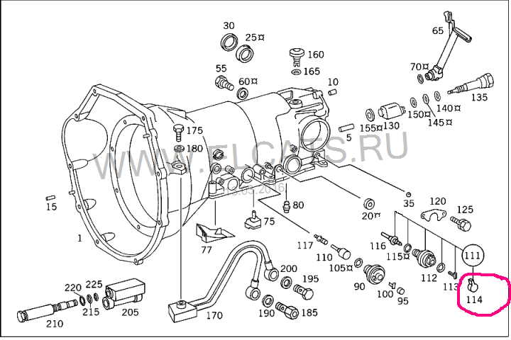

Ребята,помогите,пожалуйста по такому сопросу.Машина w124 2.2л коробка,как я понимаю722.423.При езде с нажатием газа до1/3 качество переключения мягкое,но летом слышал ,пару раз,при переключении с 2-ой на 3-ю маленькую прогазовку(пробуксовку).А когда педаль нажата на 1/3 уже слышны маленькие пинки,и чем больше газ,-тем сильнее пинки.Хотел поэксперементировать регулировкой модулятора,но там,на нем,пластмасовый колпак с усиком с боку,который не дает крутнуть больше пол оборота.Он снимается или нет???Не хочется ничего сломать.Что посоветуете

Пластмассовый колпачек снимается и под ним открывается доступ к регулировочному Т-образному ключу. Этот Т-образный ключ вытягивается из своего посадочного гнезда и вращается (понемногу в пределах 1-1,5 оборотов) по или против часовой стрелки для увеличения или уменьшения давления. После этого его надо вдвинуть в ближайший паз и вновь закрыть пластиковой крышкой. Надо запомнить прежнее положение ключа, чтобы можно было вернуть "как раньше".

На картинке: 95 - колпачок, 100 - Т-образный ключик

Благодарю.Теперь все понятно,у меня просто,как оказывается, стоит модулятор поздней модификации на рис. №111 и колпачок у меня как 114.Вот в чом были сомнения, вот я и боялся его сломать.Теперь можно уверено скрывать колпачок и регулироватьCImage.png

114 в одном положении снимается...!

Спасибо,я понял,что его просто нужно акуратно снять.А винт Т-образный не вытянется с колпачком?

Да!Вы были правы,но не зная в каком именно положенни его нужно снимать - был немножко треснут колпачок(возле усиков которые держат).Но совсем не строашно.
Винт был откручен на 1 об.(против час.стрелки) и чудо свершилось.Теперь при спокойной езде переключение мягкое(видно только по тахометру)
Для тех кто столкнется с регулировкой такого модулятора как у меня(нового образца) чтобы не сломать, КОЛПАЧОК СНИМАЕТСЯ В КРАЙНЕМ ПОЛОЖЕНИИ ПО ЧАСОВОЙ СТРЕЛКЕ (видно будет в два отверствия на колпачке.Где канавки,на модуляторе,глубже - в таком положенни и снимаем)
