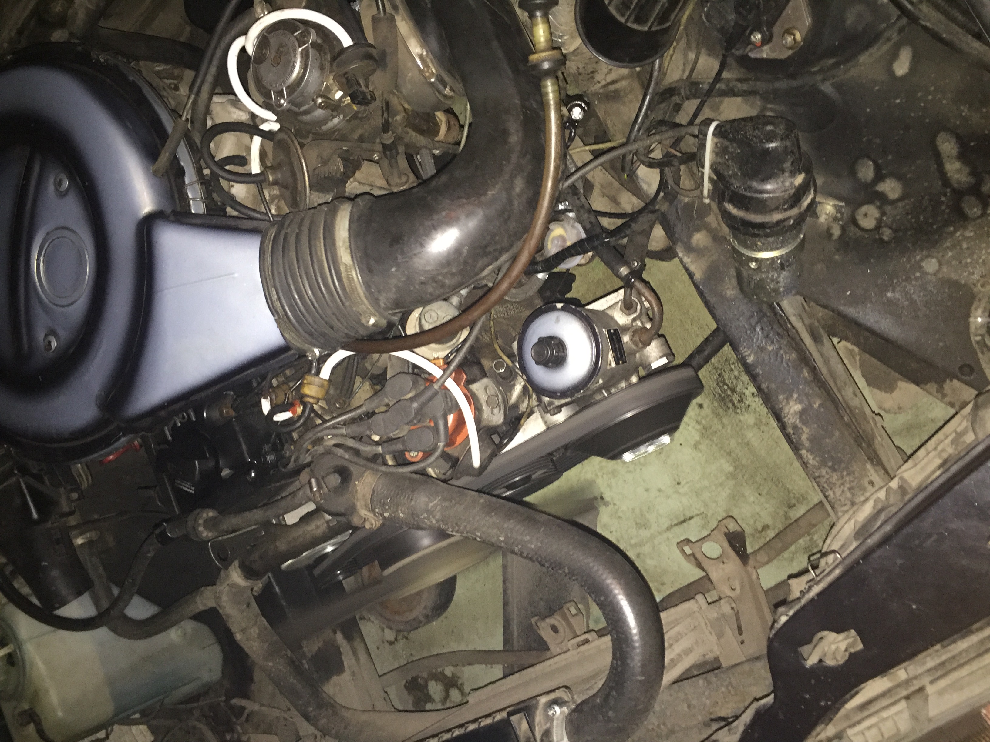

Добрый вечер уважаемые форумчане! Я понимаю что возможно это уже было и не раз но изза того что незнаю как это называется лучше спрошу. Если посмотрите на фото то видно что от трамблера идёт вакуумный шланг на разветвитель (жёлтый) второй конец уходит на карбюратор вроде. А вот общий черный уходит на какой-то датчик с двумя выводами красная точка и коротенький белый. Внимание что это за датчик то есть как его зовут и для чего козе сей нужен баян? Мотор 102, 2 литра, карбюратор Стромберг 175 сд

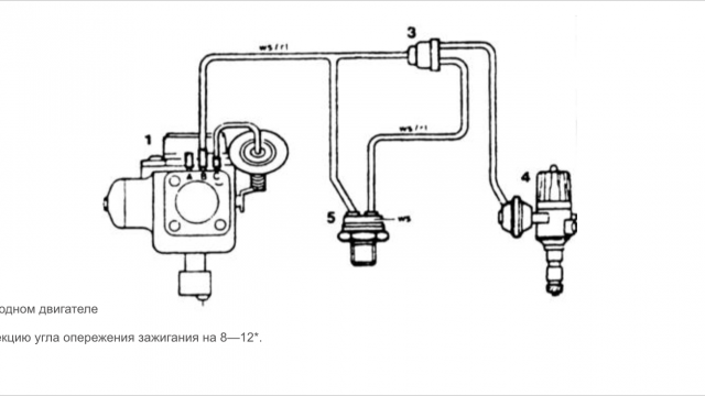

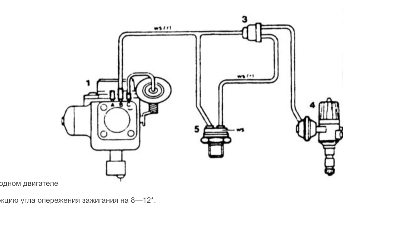

То есть исходя из этой схемки мне жёлтый клапан надо перевернуть поменяв местами только черные трубки? Хрень та называется термостатический клапан!!! На сколько он важен во всей этой системе? То что он корректирует угол опережения зажигания это понятно на практике чем это грозит на прогретой машине?

ограничивает опережение зажигания по температуре.наверное..

Вообщем я так понимаю для немца необходимая деталь, для русского лишняя запчасть?
совершенно верно

Датчик № 5 зависимости от температуры мотора подает вакуум напрямую через себя в правую полость "разветвителя" № 3 и далее к трамблеру, или когда он закрыт вынуждает вауум "идти" через дросселирующее отвертие "разветвителя" № 3, уменьшая тем самым величину вауума для опережения зажигания. Получается, что на холодном моторе опережение зажигания задается меньше больше чем на горячем, т.к ваукум подается напрямую. Соединять трубкой напрямую нежелательно, так как удалится дроссель, который стоит в "разветвителе" и на холодную горячую мотор будет работать с опережением холодного мотора. Хотя вряд ли это будет заметно на наших старых карбах Думаю будет очень заметно.

На холодном двигателе опережение зажигания необходимо больше , чем на прогретом , всилу бОльшего времени горения смеси . На нагрузке , когда вакуум в коллекторе пропадает , угол позднится , поскольку смесь , находящаяся в цилиндре под бОльшим давлением (а именно так и происходит при открытии дросселя - мотор забирает бОльше воздуха) , распространяет фронт волны горения внутри себя с бОльшей скоростью . С ростом оборотов скорость горения не меняется , поэтому требуется угол опережения увеличивать .
Демпфирующий дроссель может быть нужен только для того , чтобы резко угол не позднился на холодной машине при нажатии на газ .

Отредактировал свое первое сообщение, дейсвительно я перепутал с точностью до наоборот. Глянь, нигде не опечатался?
В их схемах подключения вакуума можно заблудиться :redface: Чего стоит подключение к трамблеру с обратным вауукумом, как он работает вообще загадка для меня :redface:
ТС, я бы подключал по схеме и не эксперементировал, а если очень хочется удалить лишнее, то нужно проверить хотя бы режим работы клапана (при какой температуре открывается) и дросселирует ли "разветвитель".
