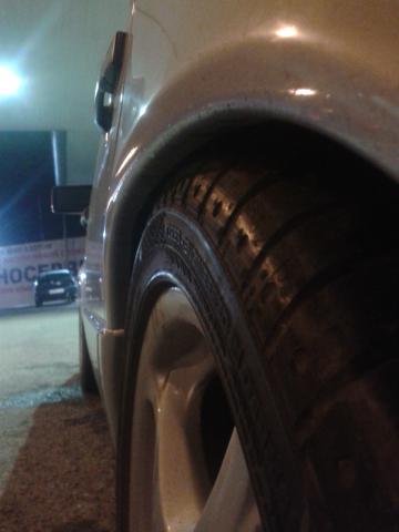

Блин, да это всё теория же... Нужны ответы от тех, кто на практике ставил с такими параметрами колеса. Про перед я не особо переживаю: Там либо 225/40, что вероятней с таким вылетом, либо 235/40.
У меня стояли 18-шки 9J и ЕТ около 44 сзади с 265/35 резиной, так вот с такими параметрами диска и резины наружную арку при полной загрузке (3 пассажира сзади и 2 чемодана в багажнике) резина чуть шоркала.
Вот так это было:
А тут, что бы компенсировать то, что с 35-м вылетом колесо еще почти на см наружу вылезет думаю поставить 255/35. Но сомневаюсь не нужно ли еще поуже взять резину.

С передом проблем нет, а вот с задней осью, я бы подстраховался проставками 12-15 мм, и по моим подсчета будут випирать из под задних арок 10-13 мм
