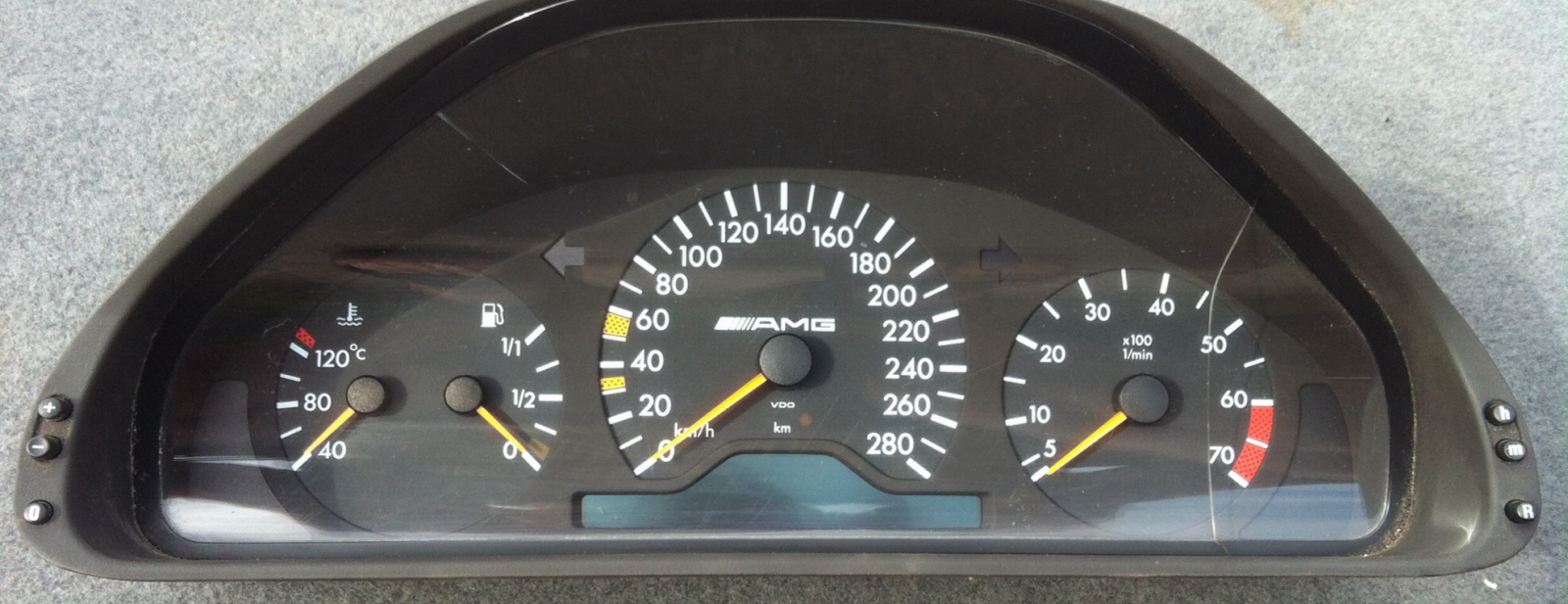

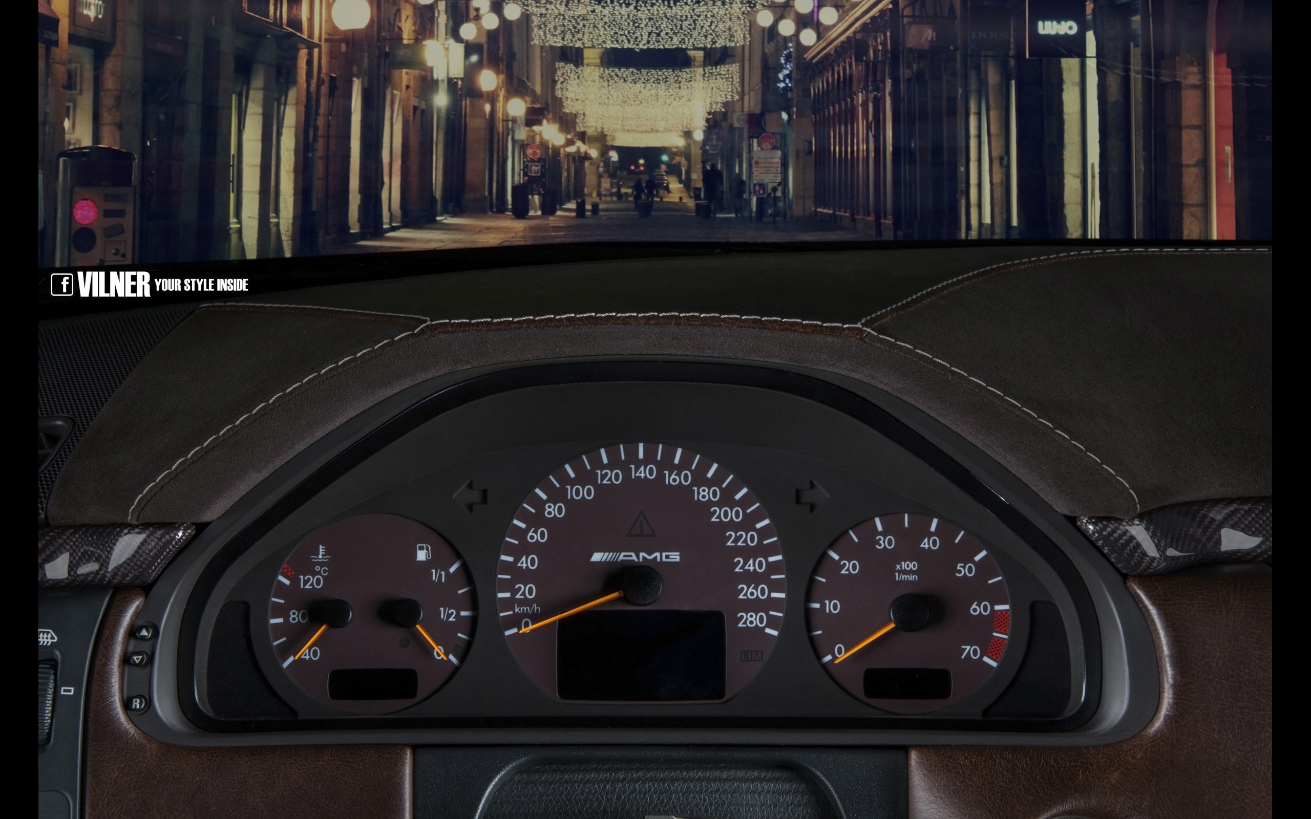

Прошу вашей помощи в разъяснении функциональности щитков приборов W210 до рестайлового и рестайлового с компьютером (какие преимущества он дает и какую информацию высвечивает).
по внешности вот как они выглядят:
рестайл 2001
до рестайл 1998 год

Я так понимаю ты хочеш приметивный заменить на один из этих? Тот который на втором фото от премитивного щитка информативностью особо не отличается. А вот первый интересный, но будет ли он работать с древней проводкой?
мне надо его подружить с системой зажигания МЕ 1.0
какие функции дает компьютер встроенный?

Будет ставиться на 119.980 который стоит в W124. Меня интересует какой функционал в этом щитке? ради чего я его хочу поставить.
ставится рестайл вместо дореста, гемора конечно много с кодировками но мне ребята поставили, на рестайле можно смотреть расход, остаток пробега на баке, и тд. на доресте этого нет. Только вопрос чтоб рестайловый щиток работал нужна CAN шина, все управление идет по ней-она у вас есть? и чтоб зайти в бортовик на приборке нужно ставить руль с рестайла с кнопками.
Да, CAN шина есть, а вот по поводу руля вопрос спорный, в планах вывести эти кнопки на пульт родного трип компа который находится между сидений.
