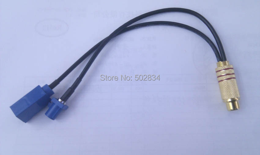

Хочу подключить камеру заднего вида. Купил камеру для установки вместо одного из фонарей подсветки номера. Да, китайская, да за 20 долларов, мне будет достаточно
Есть НЮАНС.. Камера в разъемом RCA "Тюльпан"
Вопрос: куда и как подключать камеру? Куда какой контакт подключать? Разъемов RCA на тюнере нет :-(
На сколько я понимаю, камеру нужно подключать через ТВ тюнер, потому как разъем FAKRA на самом Команд будет занят проводкой от тюнера. (переходник RCA на FAKRA имеется в наличии, но, думаю он не пригодится).
Питание наверное буду брать от фонаря заднего хода или как тут от самого тюнера http://www.benzclub....ad.php?t=337580
Второй вопрос.
Куда подключать оставшиеся контакты от проводки?
Я купил кабель A203 540 11 09
вопрос по контактам 1,2,3,4 что куда?
