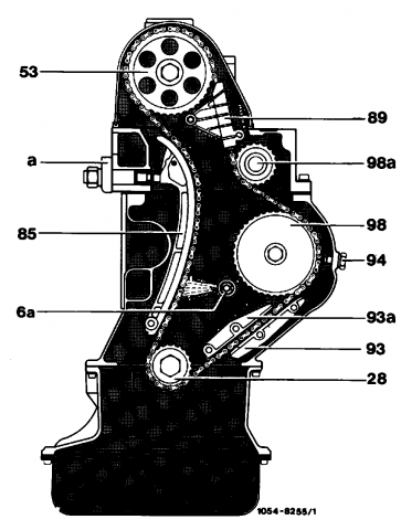

всем привет. подскажите куда должна быть направлена форсунка которая подает масло на цепь. стоит в раёне башмака натяжителя. когда разбирали не запомнили как стояла. ее можно направить в любую сторону, а как правильно неизвестно.

Вроде на башмак горизонтально, завтра могу уточнить.
пожалуйста, буду очень благода.....

Вся дока, если интересно почитать:
Прикрепленный файл  18_225.pdf   125.87К   188 скачиваний

А на 617 такая штука есть?
Прошлым летом менял башмак с натяжителем и хоть убей не помню, была форсунка или нет!
В прилепленном описании тоже не упоминается 617 мотор... :confused:

А на 616.912 есть такая форсунка? Что-то не припомню. Когда разбирал ДВС обратил внимание стоит в этом месте заглушка под шестигранник на 8 мм.

Там в пдфке есть концы номеров моторов, на которые ставилась форсунка, на остальных заглушка под шестигранник, даже номер заглушки написан.
