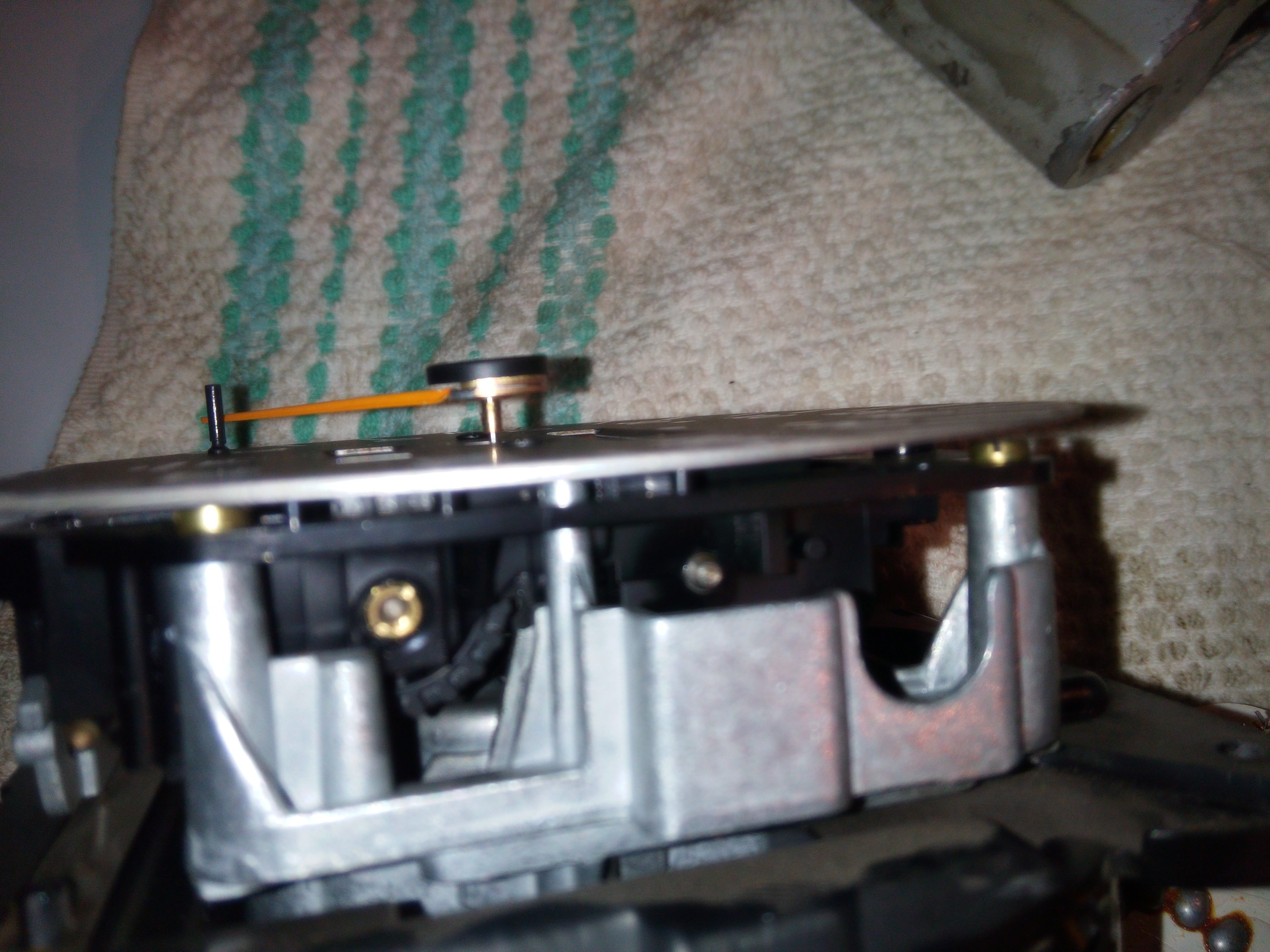

Заменил трос спидометра и стрелка то показывает, то дергается, она как-то подозрительно торчит, она так и должна торчать?

Ты её не снимал?

Отправлено 15 March 2016 - 21:23
Если после ремонта появилась неисправность, скорее всего,причиной является сам ремонт.
Стрелка так и должна стоять. Либо трос внутри цепляет, либо не попали в посадочное место квадратом. Либо не дотянули гайку.
Трос, перед установкой, желательно пролить силиконовой смазкой.

Окей, кароч опять соберу, поставлю и гляну на работу, спасибо за ответ!

Ты её не снимал?
Пытался, но решил не рисковать)
а у меня вот собаки снимали их, теперь их как выставить обратно, не знаю
сложного там нет ни чего, здесь где то была тема про ремонт, чтобы стрелку на место точно поставить на циферблате ниже колышка есть метка, вот на нее направляешь и стрелку надеваешь на ось, потом через ограничитель аккуратно перекидываешь и все.
