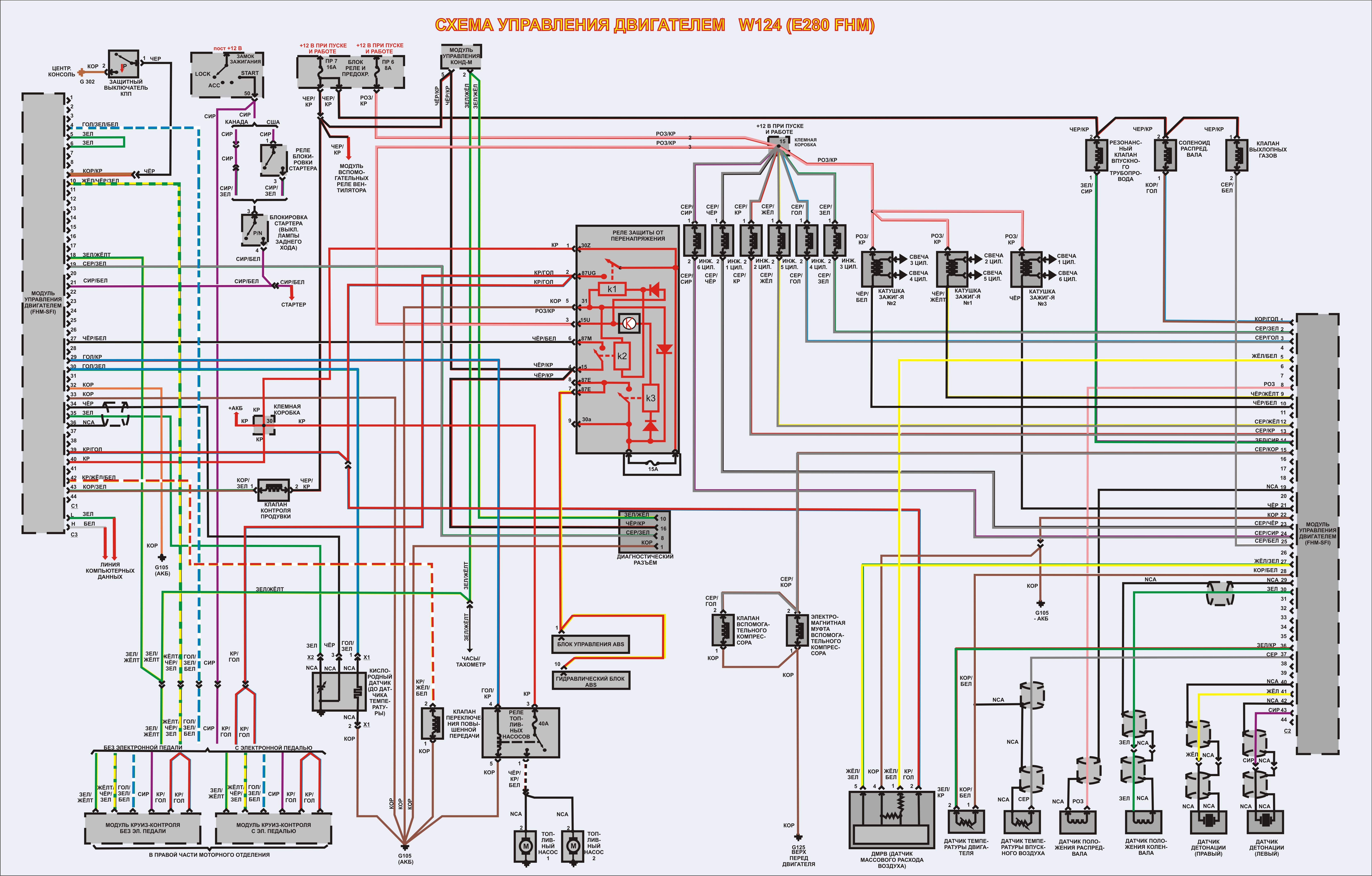

Отправлено 23 March 2016 - 17:20
Вот здесь есть http://new.freescruz...TrbleShting.htm и ещё схема.

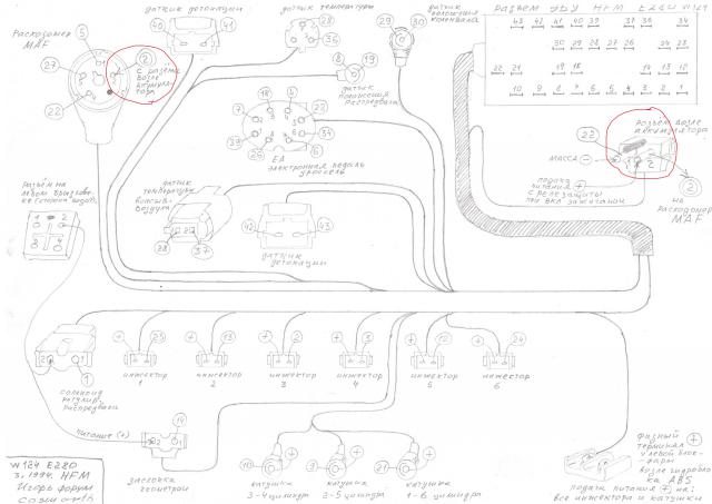

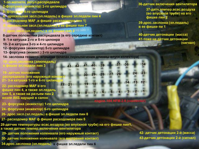

Отправлено 23 March 2016 - 21:33
Может что и пригодится.

Отправлено 24 March 2016 - 21:12
Вот обозначил красным что это ?
#12 ОФФЛАЙН   Igor-080979
Igor-080979
  • Cообщений: 57
  • Город:Псковская обл.
    W124 E280 95 г.
Отправлено 24 March 2016 - 21:33
маф это дмрв 2 это номер пина на его разъеме. второй разъем находится за акб рядом с эбу.

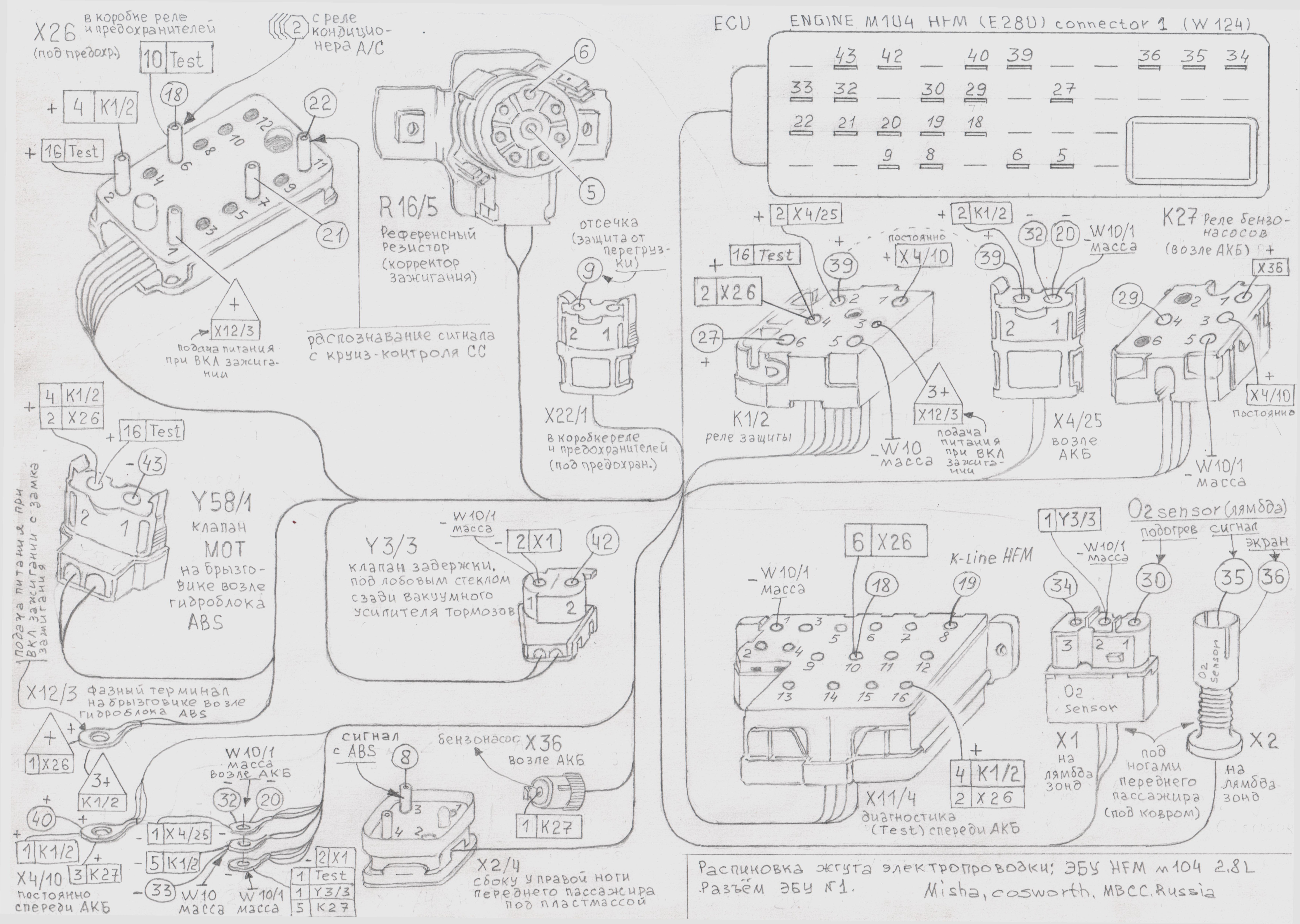

Отправлено 24 March 2016 - 22:32
вот схема
Прикрепленные файлы
#19 ОФФЛАЙН   Senna
Senna
  • Cообщений: 40
  • Город:Грузия, Тбилиси.
    1993 W201 190E 3.6 AMG M104
Отправлено 24 March 2016 - 23:01
вот схема
К сожалению не разобрал что куда :|
попробыю ещё раз
Сообщение отредактировал Senna: 24 March 2016 - 23:16
#20 ОФФЛАЙН   Gazzel
Отправлено 25 March 2016 - 11:23
распиновка разъема эбу
шикарно! если без ошибок коненчо. не увидел номера питания
