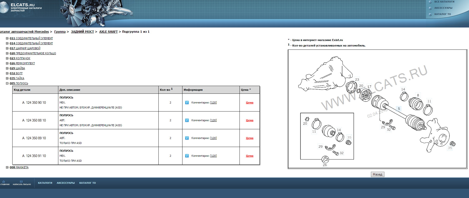

Шрус -менять!При нагрузке меняется положениевнутренней обоймы "гранаты"относительно внешней,полуось"укорачивается" поэтому характер стука меняется,при наборе скорости пропадает тк шарики становятся в неизношенное положение.Я бы поменял привод целиком,на разборах их валом,
имеется ввиду вот этот, № 5, как понять какой искать, там и механический и т.д.
