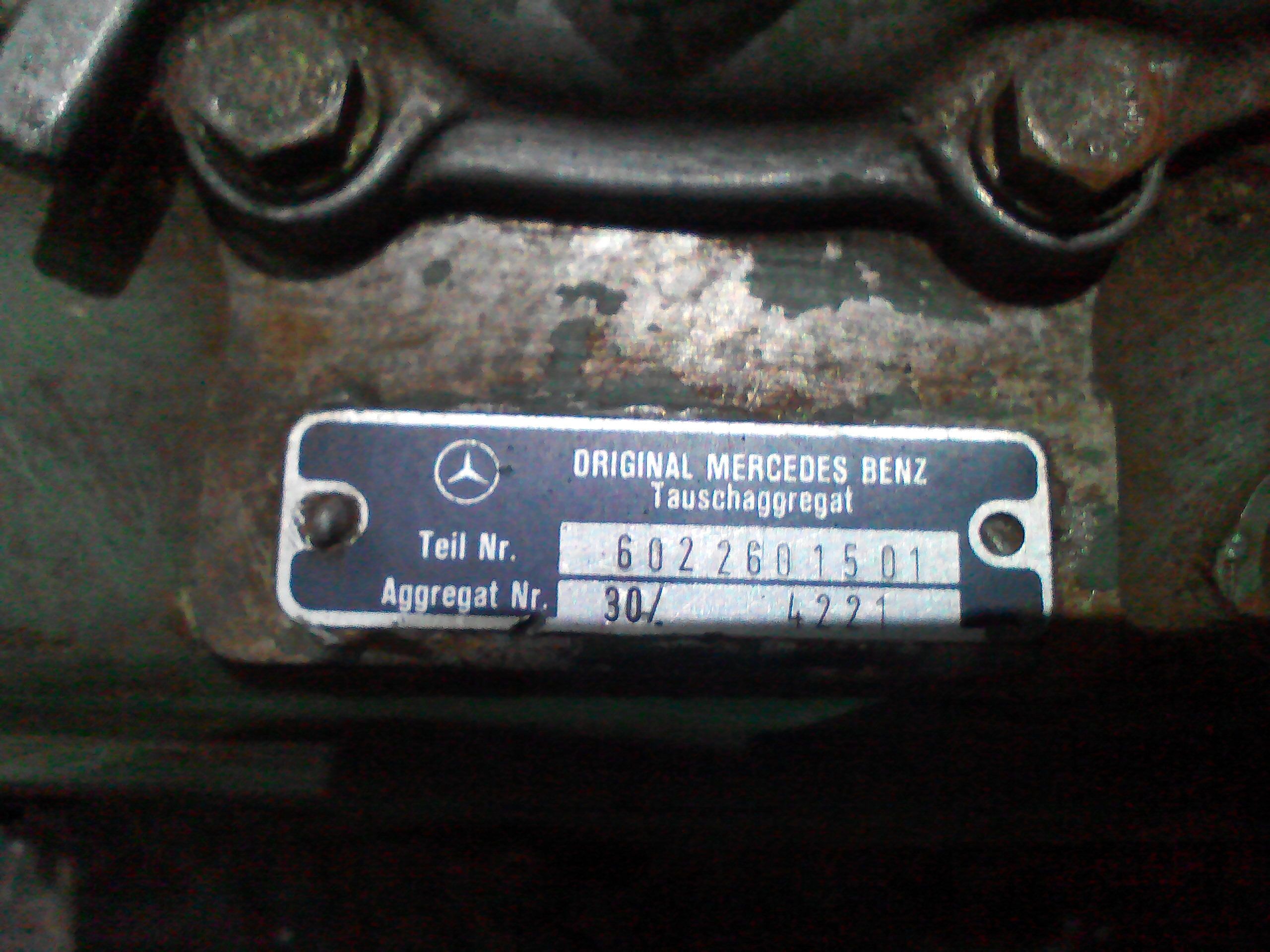

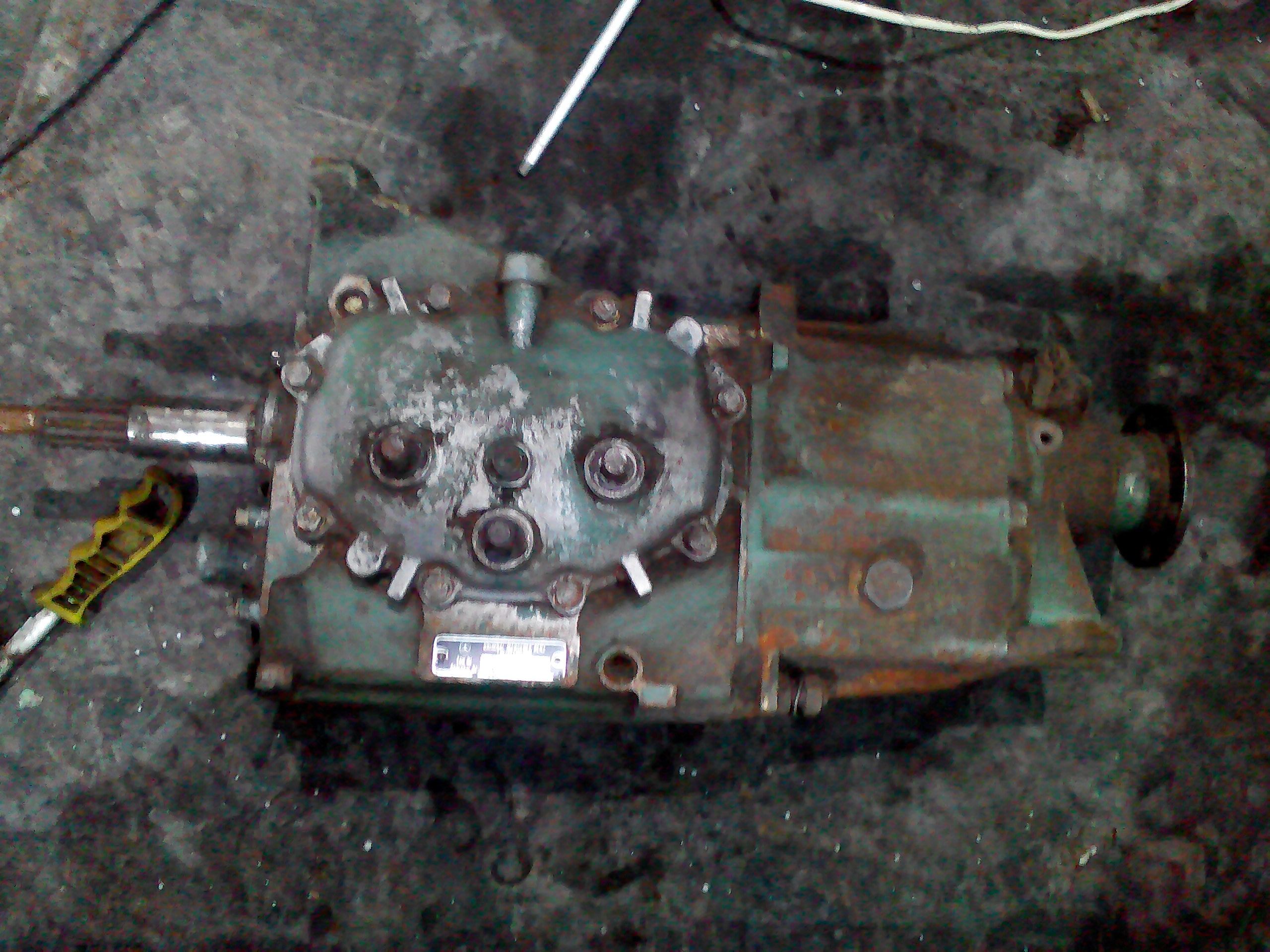

Парни в общем решил я стать частично Мерсоводом - купил у одного товарища комплект OM617 + мерсоКПП для установки на козла. Предпологалось, что КПП будет 711.113. Внешне она такая и есть, но на корпусе и на шильдике написано совсем не то: 602 260 15 01. Внешне вроде такая же, как и 711.113, по первичному валу подходит, колокол съемный. Просто хочу понять чего от нее ждать в плане передаточных отношений и что лить в нее. Заранее спасибо.

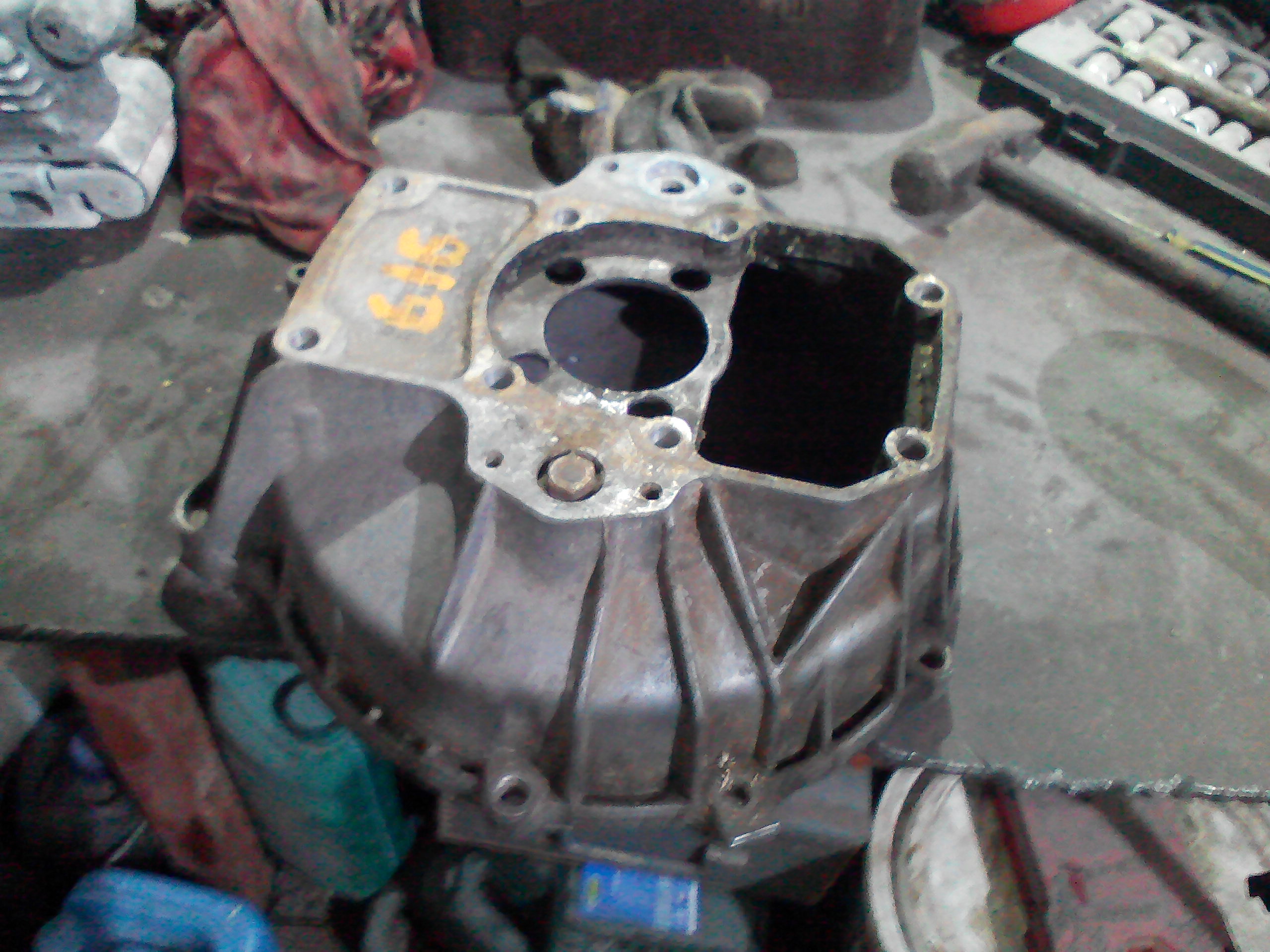

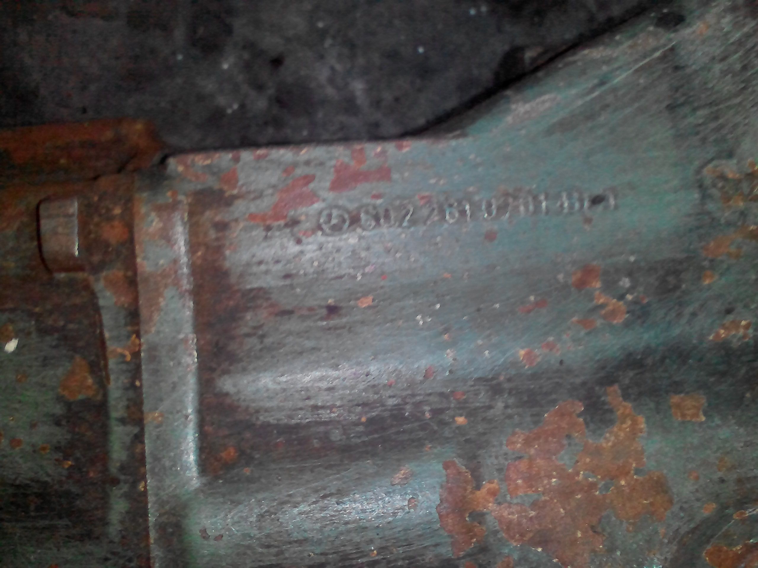

эта кпп с буса, она как правило тяговая. номер кпп с другой стороны на отливе в нижней части, если не ошибаюсь должен быть 711.110. если будешь делать через РК газ 69 , будет со второй стартовать только так.
колокол с этой кпп?

C другой стороны вот что написано
А колокол вот такой мне продаван прислал
Ставить буду через РК от Патруля, задний мост будет от Террано :-)

711.110

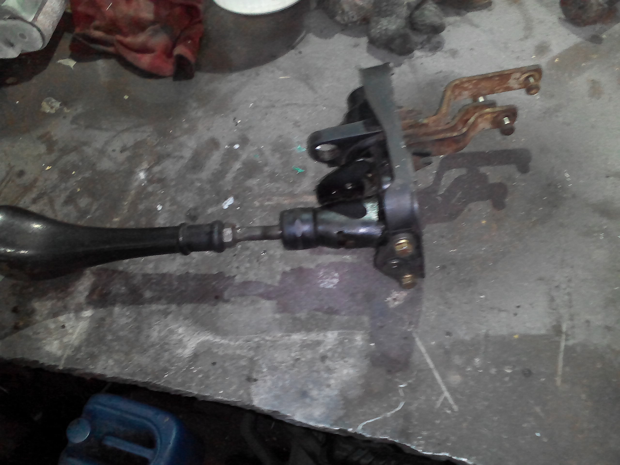

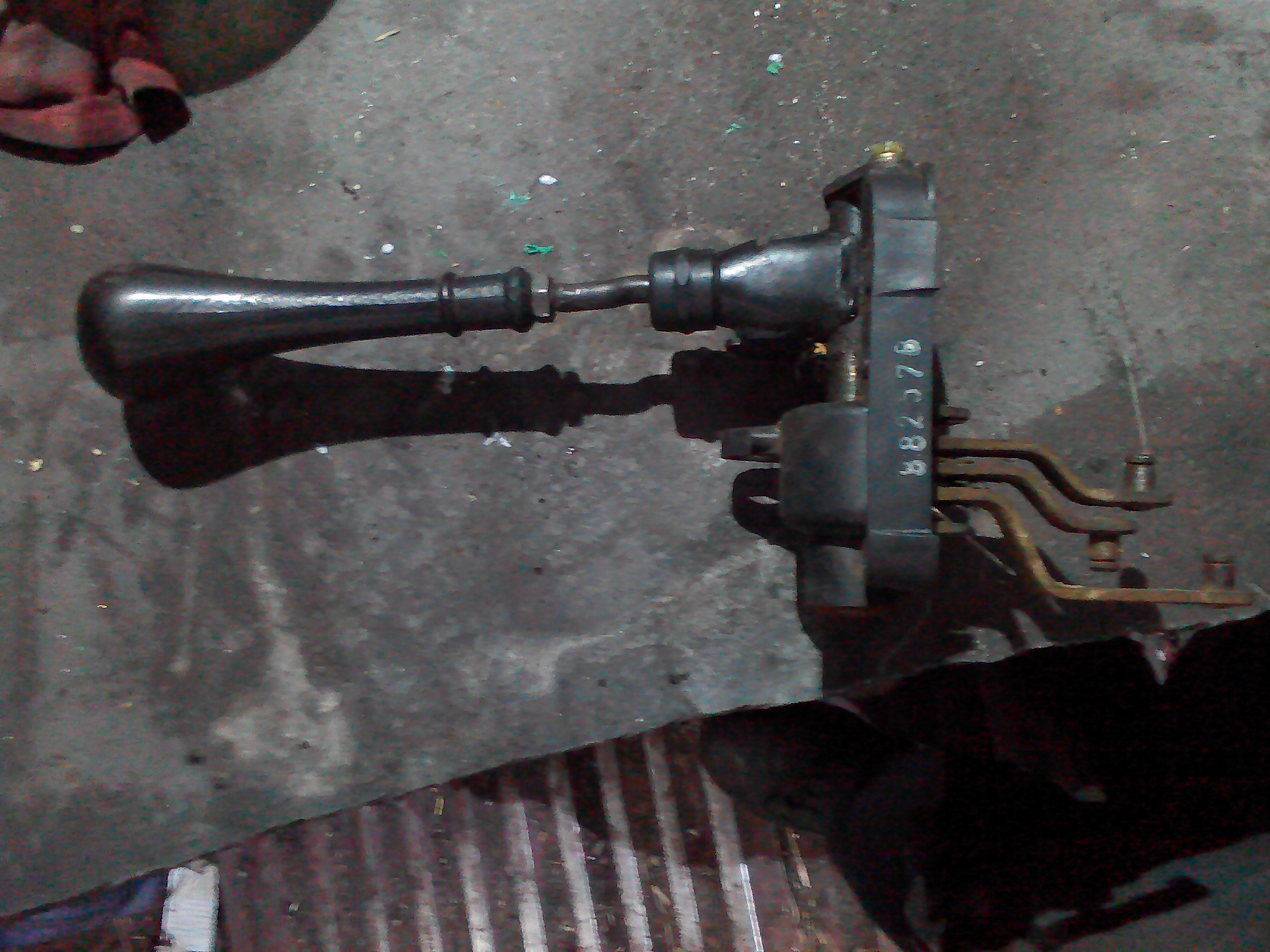

Отлично, то что нужно. Тогда еще вопросы - а заливаем в нее АТФ? И вот такая кулиса к этой коробке подойдет?

кулису приколхозишь, главное чтоб тяги и лапки в комплекте были.

На коробку лапки есть, а вот тяг нет. Нужно искать будет.
