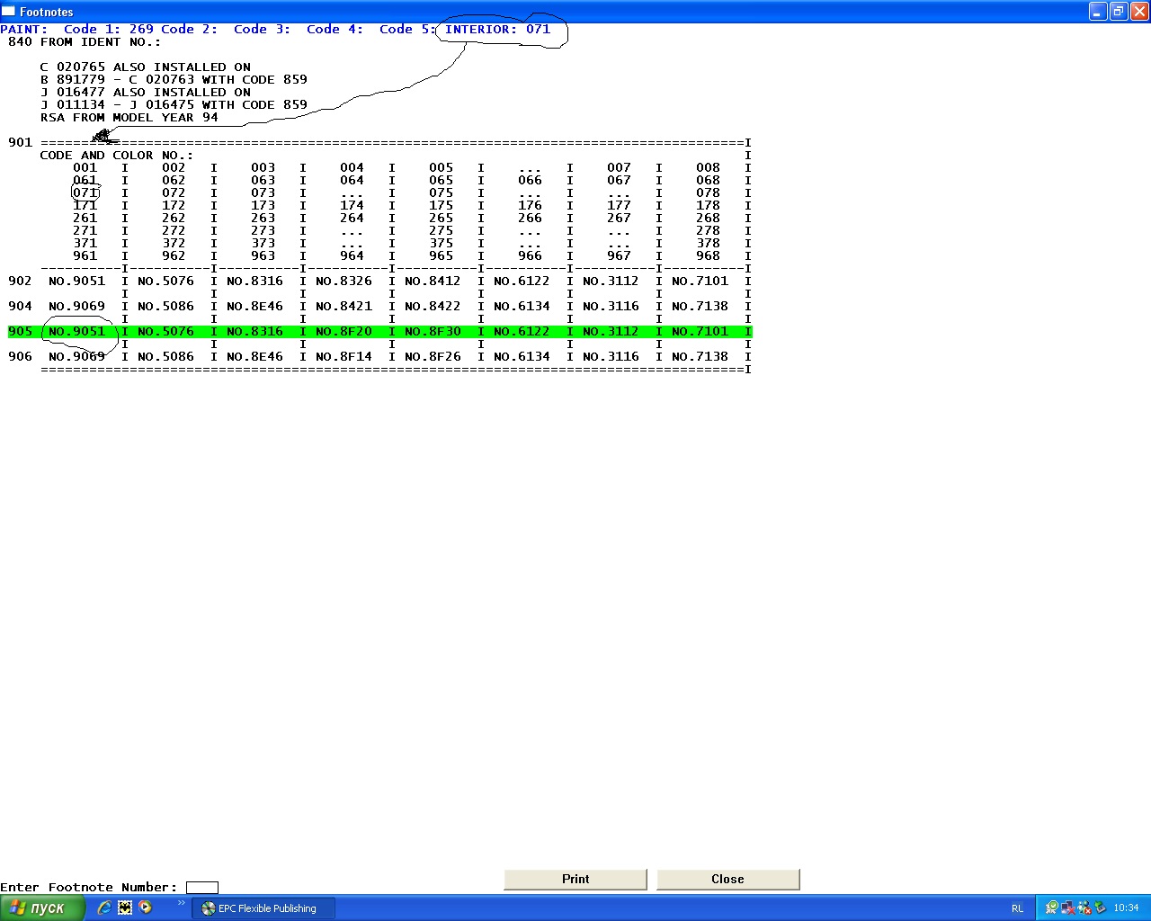

Подскажите, где можно посмотреть расшифровку кодов.
Для примера, накладка сиденья.
Как понять какой цвет? Мне нужен чёрный.
W124 SportLine

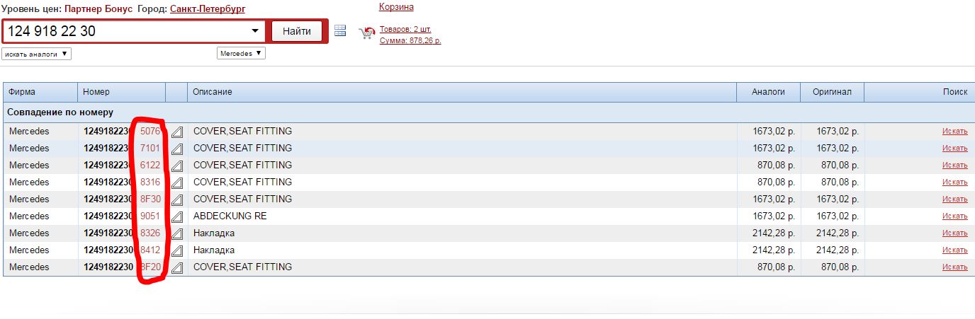

Код черного цвета 7C45. Из того, что я заказывал.

Странно, на скрине этого кода нет.

На всякий случай давай дождёмся экспертов )) Я заказывал резинку для антенны, пробивалась только с этим кодом )

Я больше склоняюсь к номеру 9051.
Подождём экспертов.

    w124 2,0D WDB1241201B838923
Отправлено 19 March 2016 - 11:21
если по вину твоему смотреть то код цвета ты угадал
Большое спасибо, добрый человек!!! :applause:

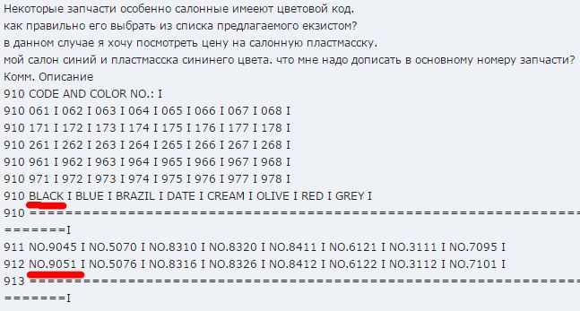

всеж подписано. сноски читать надо внимательно :)
зы на разные кузова цвета тоже разные. так что все строго по вину и только в епц, а не в колхозных каталогах
