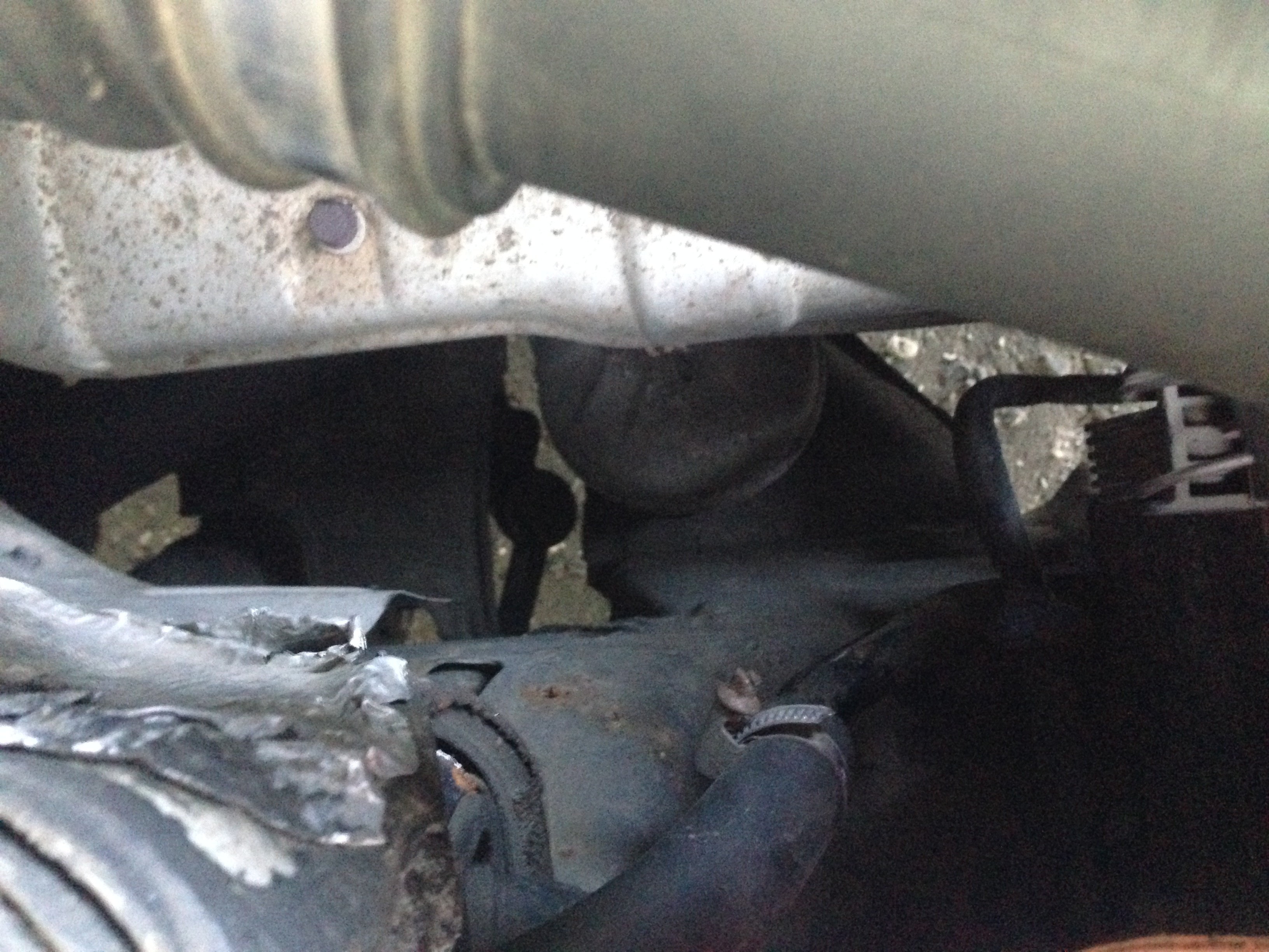

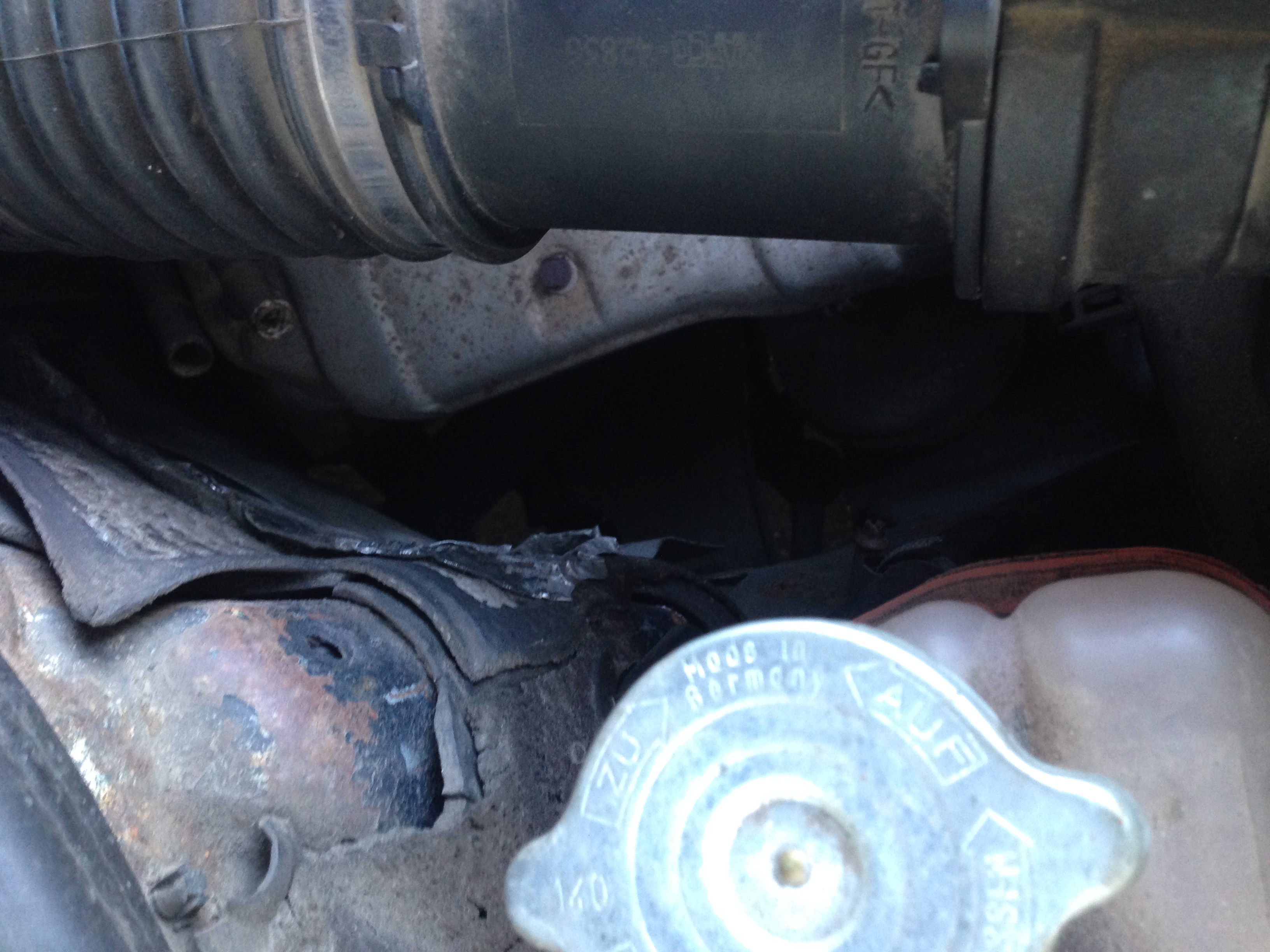

#9 ОФФЛАЙН   Baimax
Baimax
  • Cообщений: 196
  • Город:Белгород
    w124 280 E
Отправлено 19 March 2016 - 19:16
Два железных патрубка торчат рядом с выпускным уходят вместе с выхлопной в сторону коробки как раз со стороны расширительного бачка
