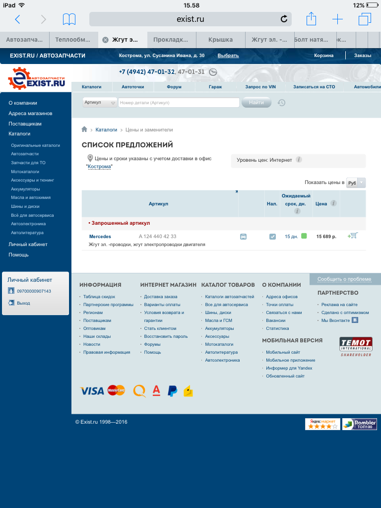

Рассыпалась изоляция у косы. Нашёл косу в экзисте, там несколько номеров на м111 2,2. Цены разные от 80000 до 15000. За 15000 полностью новая коса.

за такую сумму лучше востоновленную взять или свою перебрать.. Там той косы то
