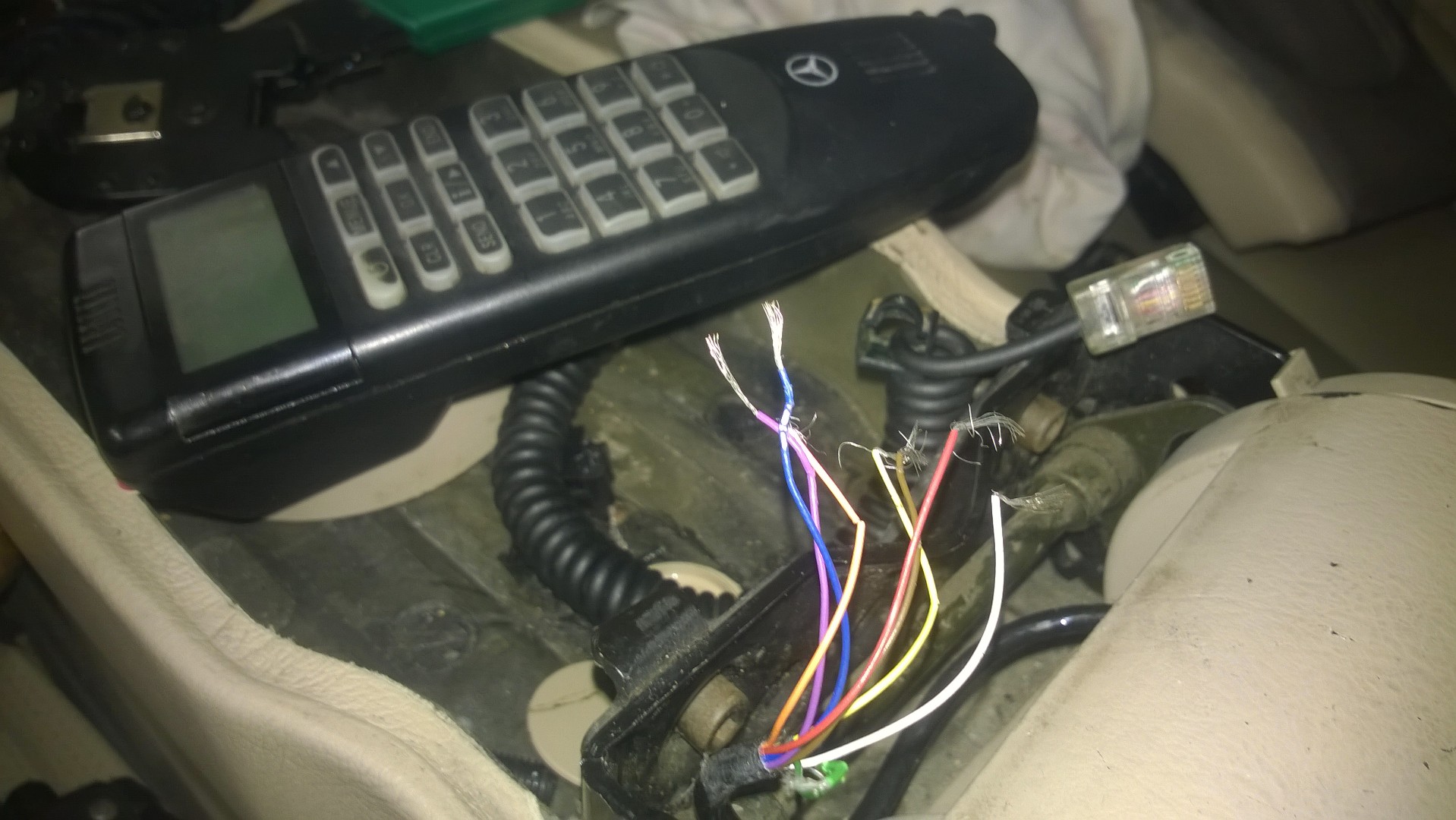

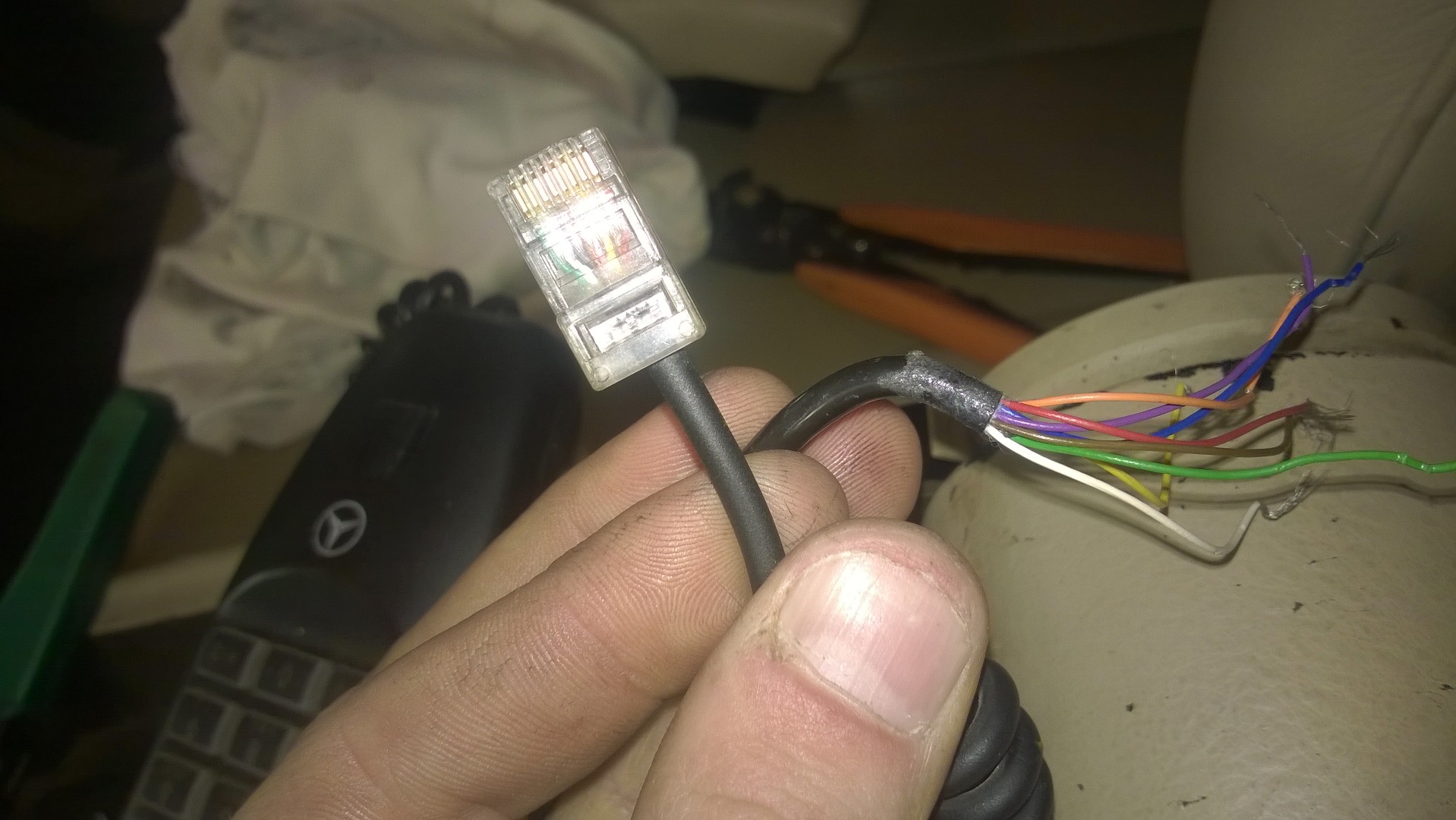

Всем привет. В 140-кете установлен телефон АЕГ, но предыдущий владелец зачем-то отрезал штекер для подключения трубки, тот который в подлокотнике. Остались только провода, 8 штук. Трубка со штекером, но как и куда подключить провода? Может есть у кого схема или фото штекера с проводами, чтобы понять что и куда?

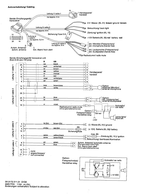

может это поможет https://yadi.sk/i/YTwtnB0xoNePv

не та распиновка,три провода не того цвета

может поможет. правда не кабанячья схема

Это тоже самое, что и выше. Не то...
