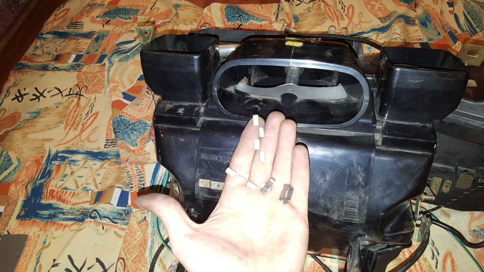

Всем добрый день!
Пришло время демонтажа кондиционерной печки из машины для последующей разборки, чистки, переборки, замены шумопоглашающего материала и дальнейшей сборки!
печку я разобрал, промыл, материалом все заслонки обклеил, радиатор и осушитель промыл, "но беда подкралась не заметно":
А именно, не могу вспомнить каким образом крепится заслонка центральных сопел.
Парни, напомните мне, пожалуйста…а то дело встало.
5685dc6s_960.jpg положение заслонки,но она должна стоять в корпусе печки
5385dc6s_960.jpg мелочевка для установки заслонки,только я не помню каким образом устанавливать это все!
всем окликнувшим, заранее спасибо!

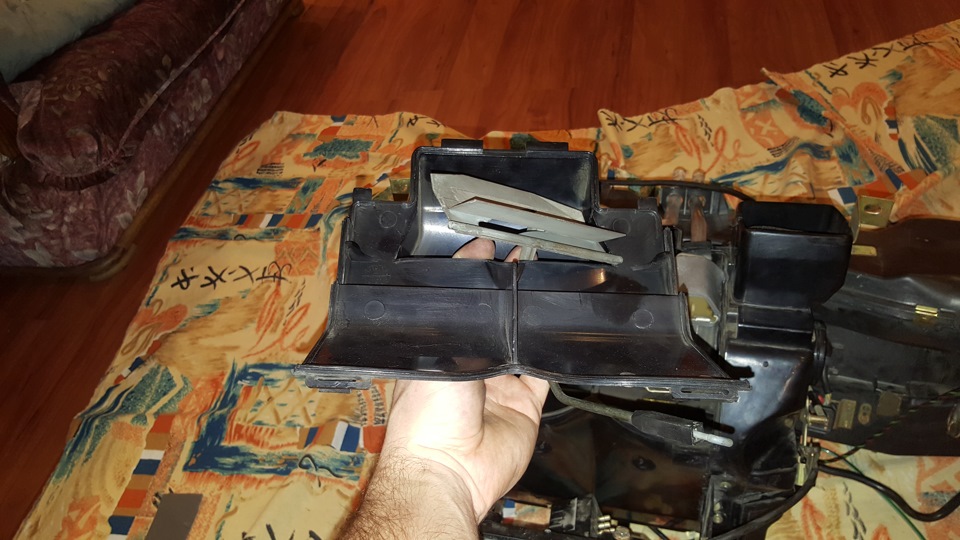

На второй фотке с печки снята верхняя крышка, вот под ней и установлена эта заслонка. Она устанавливается в корпус печки, а потом уже верхняя крышка.
Это я понял! А за счет чего и каким образом она там крепится?
Если ни кто раньше не ответит, то в четверг доберусь до печки и сфоткаю крепление этой заслонки.
Был бы очень признателен! А то я уже думаю на т123 печку разбираь чтобы посмотреть как все устроено)

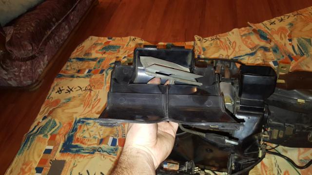

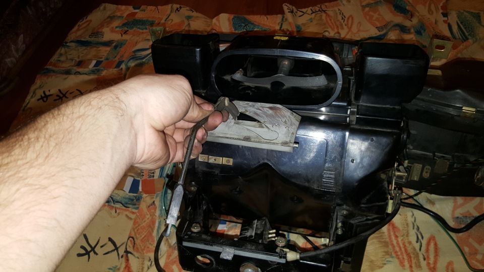

Денис, вот фотки. Правда печка не BEHR, а SOFIKA, но я не думаю, что есть разница.
В корпусе есть два выреза, в которые вставляются пластмасски с отверстиями в которых находится ось заслонки.
