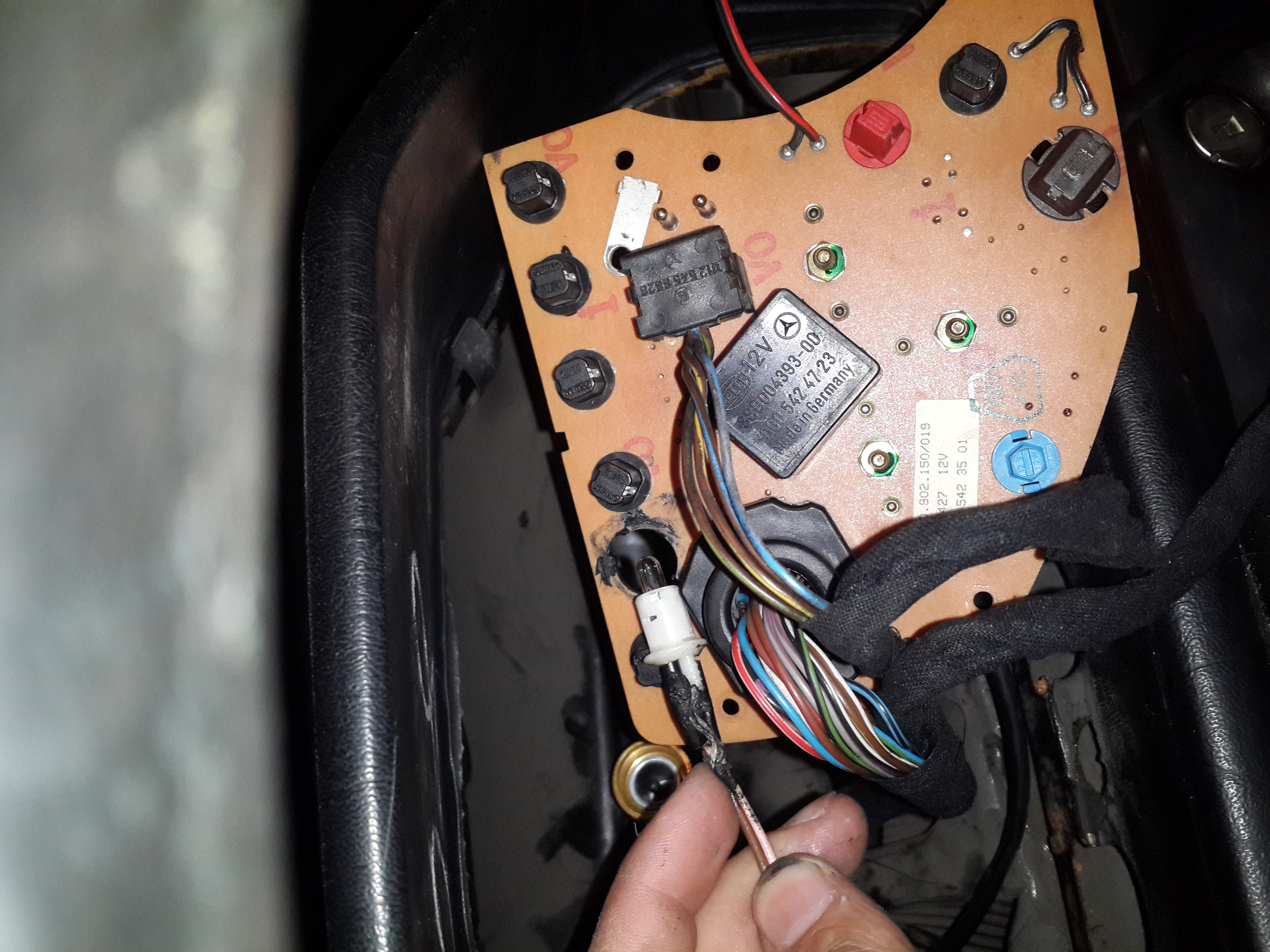

Добрый день!
1. С покупкой 124го 200е все замечал что не горят в тестовом режиме лампы приборки. Грешил на отсутствие ламп. Сегодня разобрал а лампы есть. При этом в работе лампы дальнего света и ручника загораются исправно.
2. Лампа акб подрубается кабелем как ABS и тд. А на приборке просто вкручивается. Тестовое включение с приборки ничего не дало.
3. Нашел кабель с гнездом под лампу с цветами розовый с желтым и розовый. В схемах его не нашел.(
Где копать?

Роз и розх/желт - контрольная лампа SRS. Лампа АКБ как на рисунке:

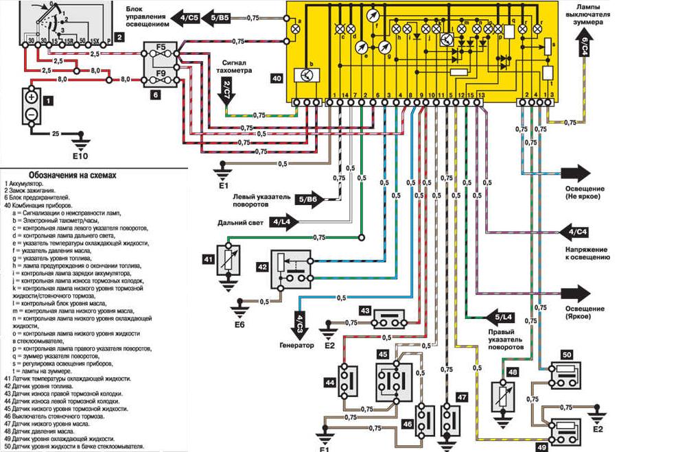

Вот те на. А где найти инфу? В схеме приборки таких цветов не нашел(
Вот наиболее полная схема приборки:

Спасибо.
А насчет отсутствия тестовой проверки индикации - может шлейф к генератору не подключен? Как он выглядит вообще?

блеать! посмотрел твое фото вместо лампы гены (большего диаметра как обычно) было вставлено что то с проводами.лампа гены с патроном почти такая же как подсветка панели(два больших цоколя сверху)
Там была лампа АБС :biggrin:
Заказал штекер, в городе не могу такой найти.
А что за плата с микросхемой слева в приборке? За что отвечает?

Плата с микросхемой формирует интервал времени свечения лампы уровня масла в несколько сек.
По твоей схеме поста №3 видно, что сигнал с датчика уровня масла "47" поступает на вход этой электронной платы, а с нее на лампу "m".
