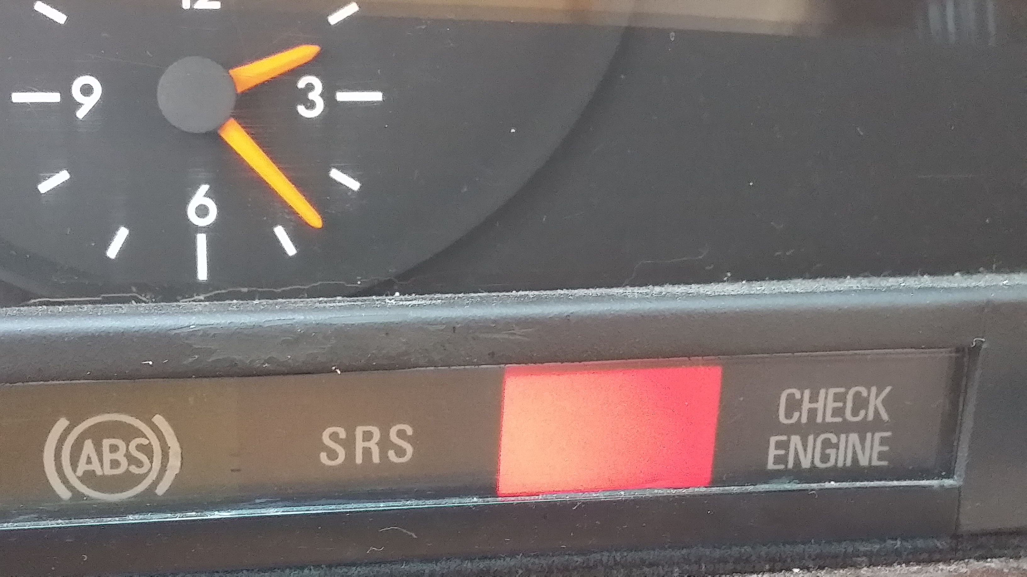

Загорается гдето после прогрева, находится слева от чека.
Что он означает?

Это пустая секция, в нее похоже воткнули лампочку из соседней.

Тоесть читать как чек и немаркированных со значением кнопок не бывает?

может лампочка не в то гнездо сзади в приборке вставлена?

Если в секции "check" нет лампочки, значит оттуда - тогда переставить и читать с родного места..
Немаркированных секций не было, более того, они сзади приборки заклеивались лентой, чтобы не просвечивали.

Спасибо что просветили. Будем разбираться. В том числе и с движком дальше))

При включении зажигания какая-нибудь другая лампочка по-близости не горит ?

на проводочке каждой лампочки есть бирочка с номером, соответствующей номеру гнезда на приборке.
чего проще?
