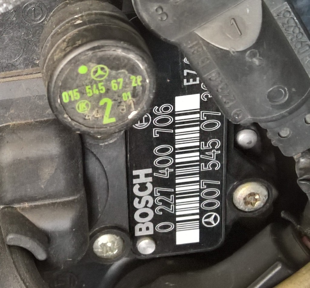

Имею мерседес w140 92 года с M104.990 и впрыском-LH,так вот нужна любая информация по системе впрыска LH и ее системе зажигания EZL,
в интернете не нашел информации.
Интересны какое влияние имеет корректор впрыска на правой стороне возле крыла с цифрами 1,2,3.... и корректор EZL на самом коммутаторе стоит вставка с номером 2.
Интересны любые мануалы,схемы и.т.п,или подскажите где искать?Заранее спасибо,очень надо.

Корректор особо не влияет. Что не так в работе двигателя?
Тупой и жрет 20 литров.
Смотрите фазы газораспределения, крышки/трамблеры/насосы, ДПКВ, состояние проводки и т.п.
Возможно сдох комутатор, такое бывало на 990 моторах. Можете поискать тему Bazilio, ну и мои темы тут были. Может даже статься, что плохо закреплен маховик, например.
Коммутатор только заменой проверить?Не понял про маховик?

Комутвтор - там по моему можно снять трубку вакуума, если изменений нет - что-то не так.
