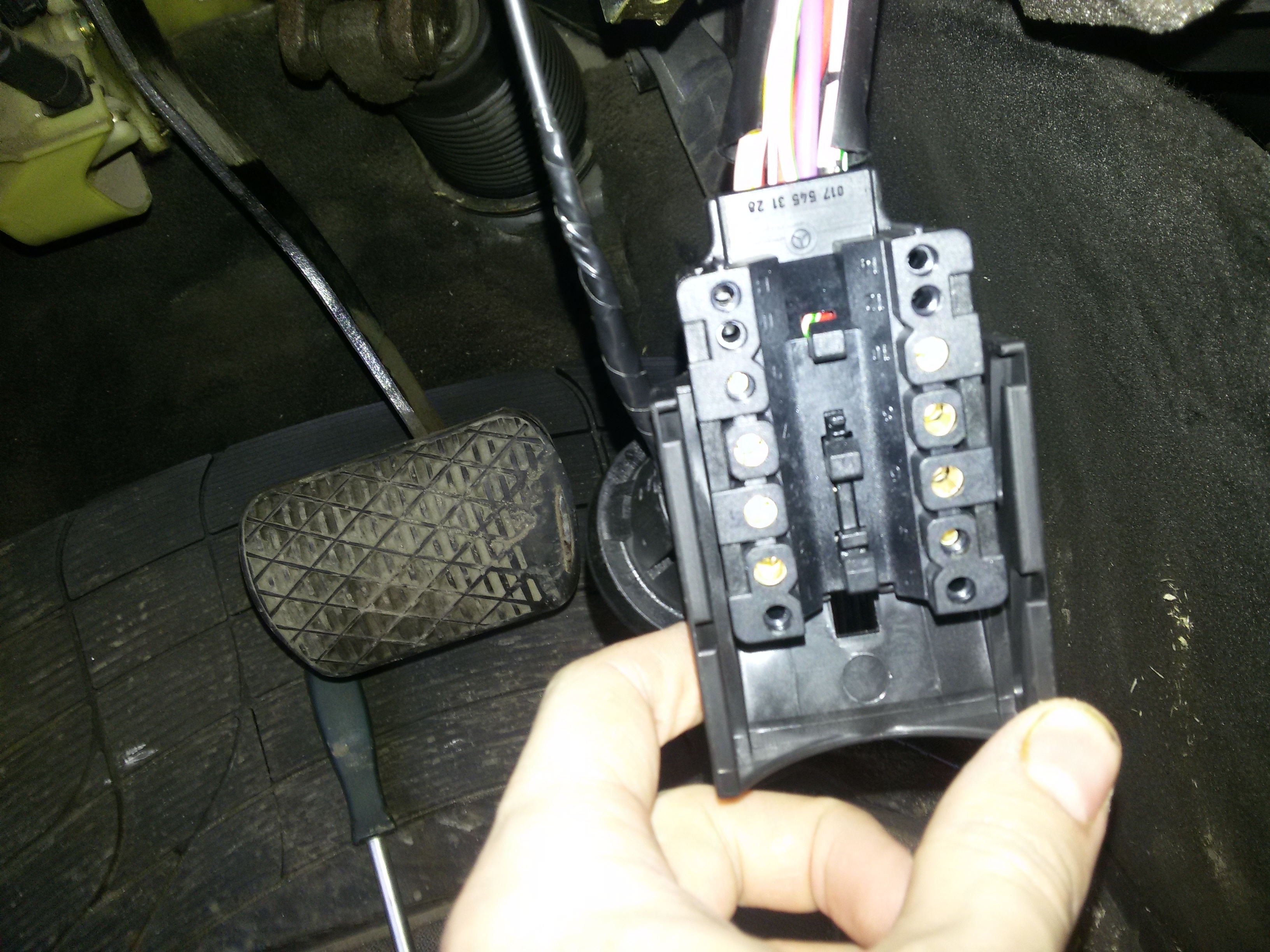

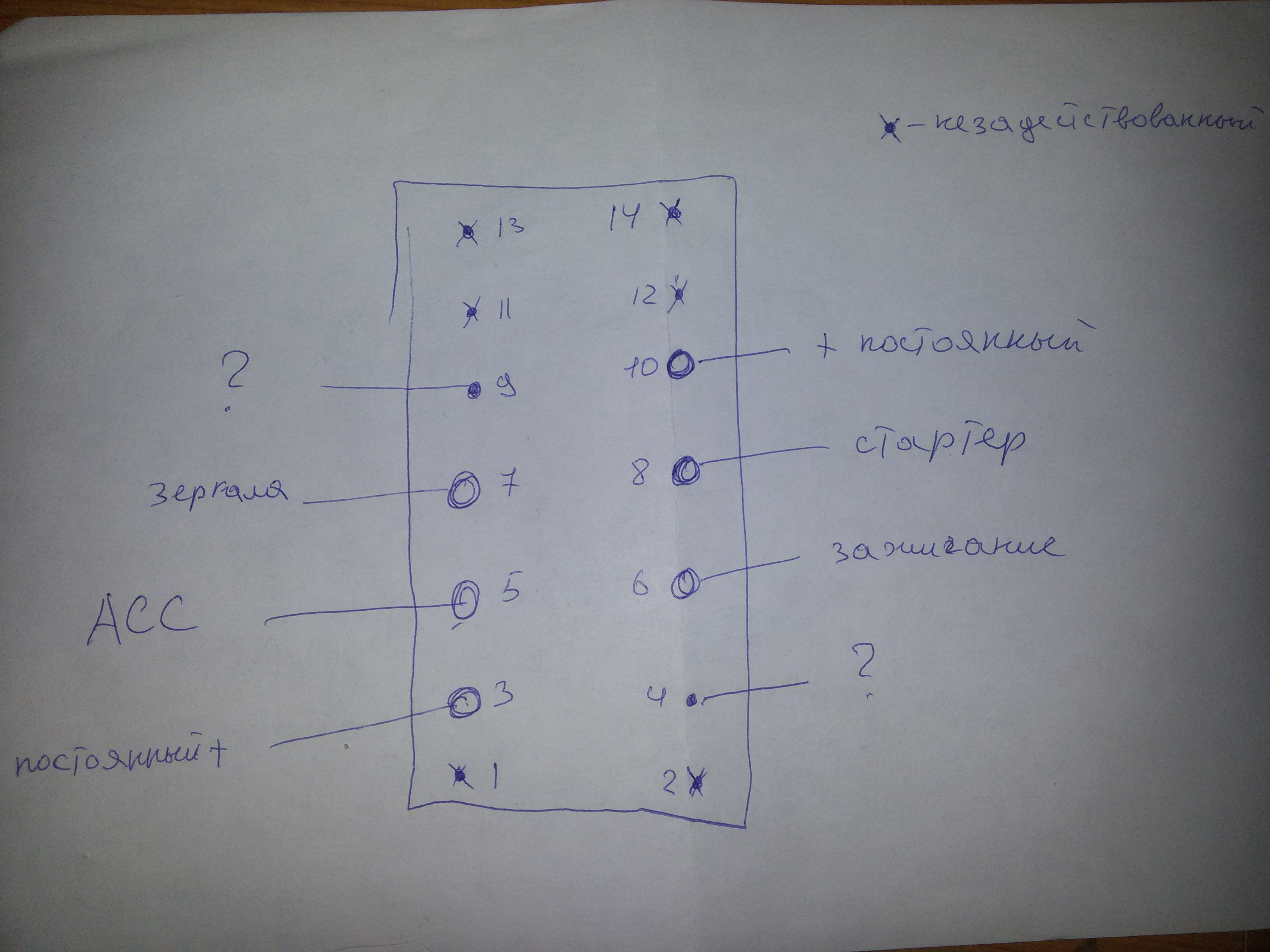

Задался вопросом установить запуск с кнопки!искал инфу м толком ничего не нашёл на w140.вот выкладываю может кому будет интересно.
снял свой старый замок.фишка оказалась прямоугольной 14 пиновой!
вот её распиновка.С помощью тестера всё было найдено.один из вопросиков цепляется на acc провод тонкий синий с белым!

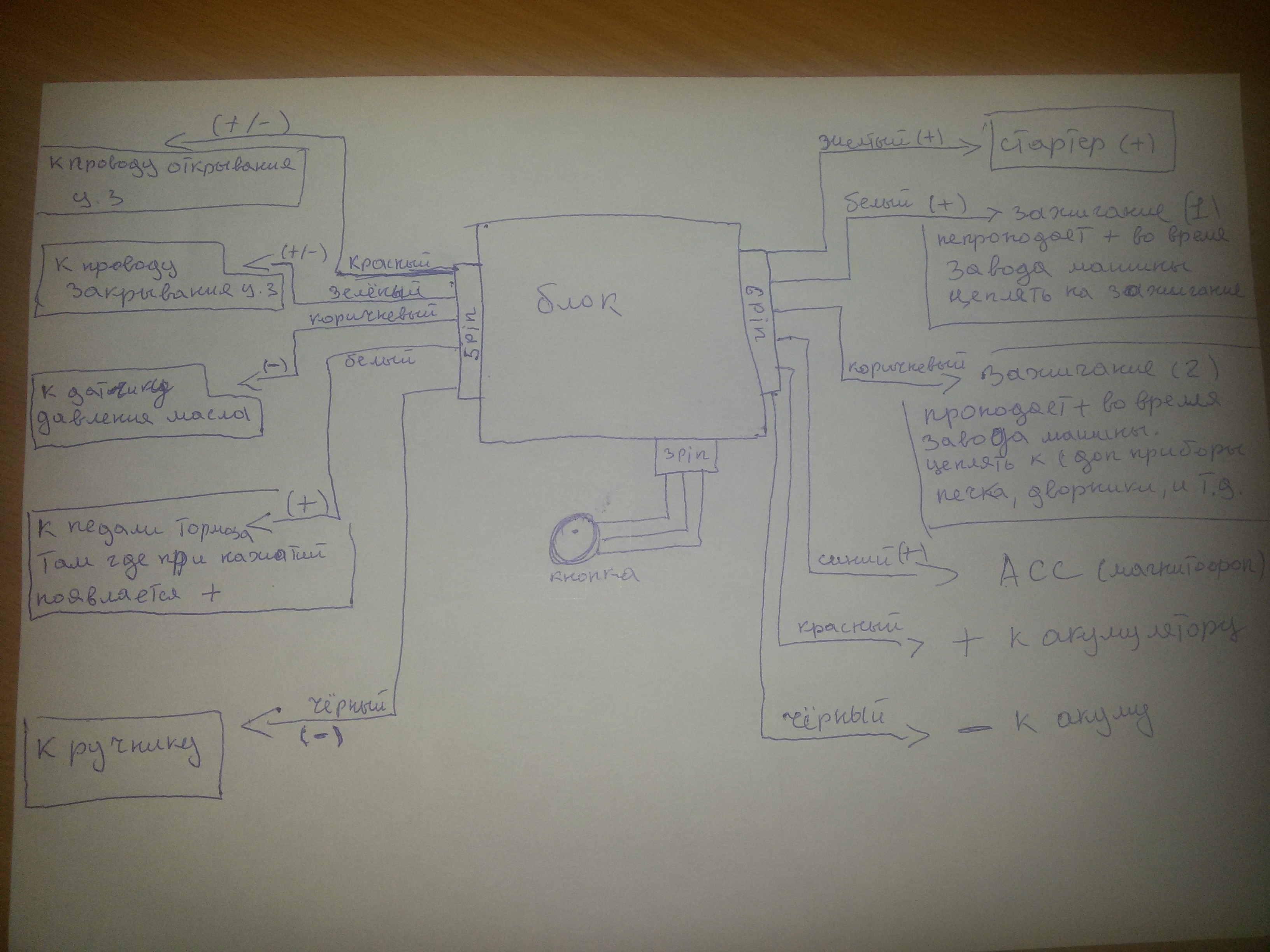

В процессе.Второй блок это обходчик имобилайзера брал отдельно иначе машина не заведётся.

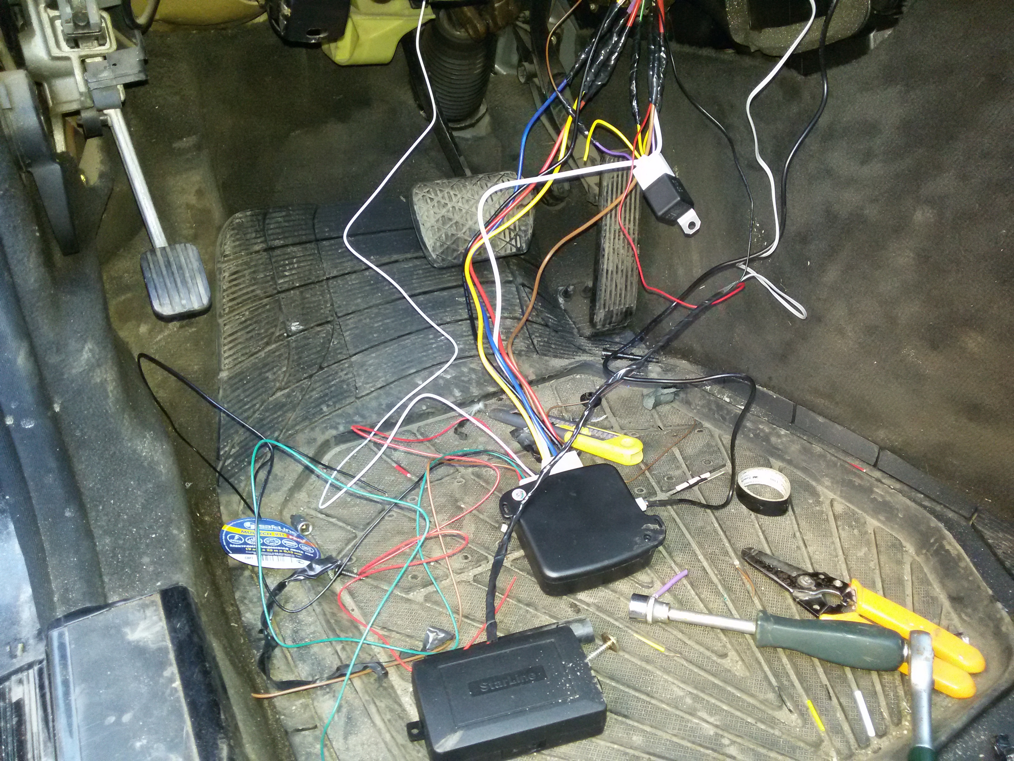

как смог так и обрисовал!

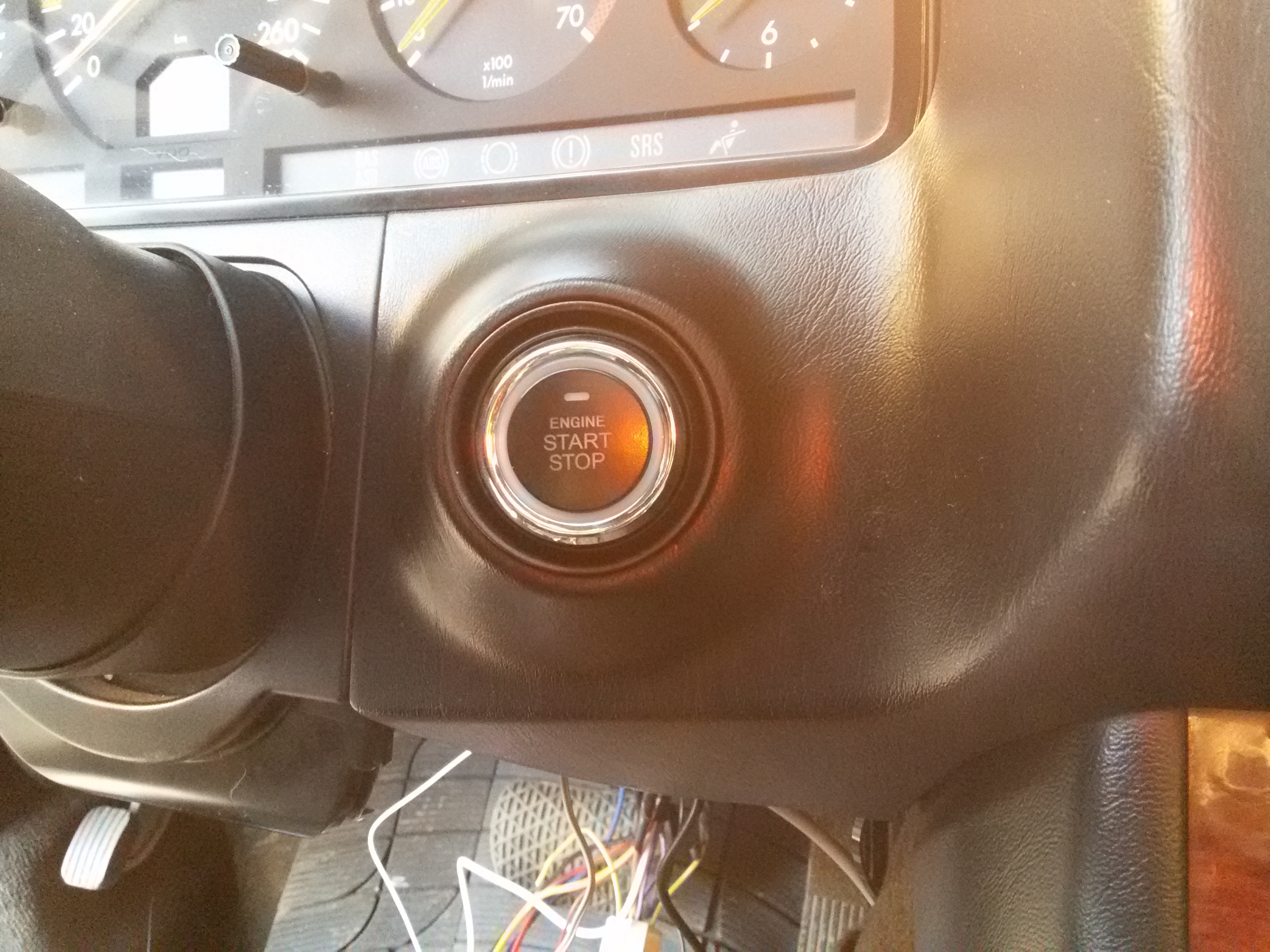

сама кнопка.
кнопка имеет авто запуск поэтому и цепляется к центральному замку.при нажатии три раза на закрывание с штатной сигнализации машина заводится.но так как штатный брелок не берёт далеко от машино то и смысла подключать провода к ц.з не вижу.позже буду ставить сигналку с авто запуском будет отчёт.надеюсь был кому нибудь полезен.

такая кнопка на алике стоит в районе 1800 рублей.спрашивайте отвечу!!!

А блокировку вала руля ключом ампутировал?

просто выкрутил замок там один болтик и всё снял замок зажигания,а вместе с ним блокировку руля!!

Кнопка в комплекте плоская была? Типа такой?

А иммобилайзер? Там обмотка вокруг ключа, а в ключе чип.

да такая!!

я установил обход штатного имобилайзера !
