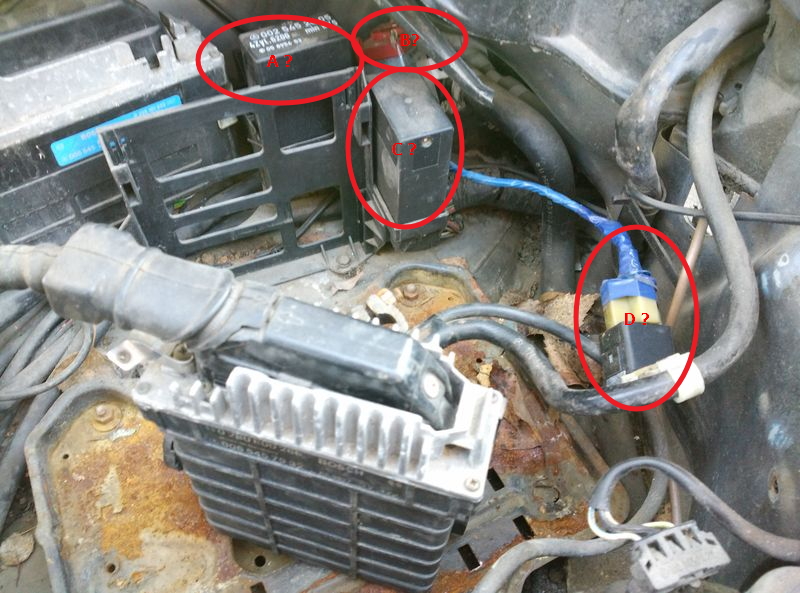

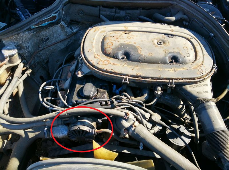

Всем привет, в теме про ходовку уже отметился - переходим сюда ))) Народ неспешно возвращаю к жизни Мурзика, опыта в ремонте машин никогда не было, но с мотоциклами в детстве управлялся на раз-два. Руки и желание есть, было бы еще бабло - купил бы новую тачку )))
1. Открыл капот - печаль беда, все валяется, какие то провода, релюхи, грязь бррррррр. Поверхностный осмотр показал, течь масла видимо из заливной горловины, наверное решится заменой прокладки или крышки, корпус воздушного фильтра поврежден - буду искать на разборках, форумах. На клапанной крышке отсутствует блок крепления воздухана, когда сниму крышку будет понятен ход работ.

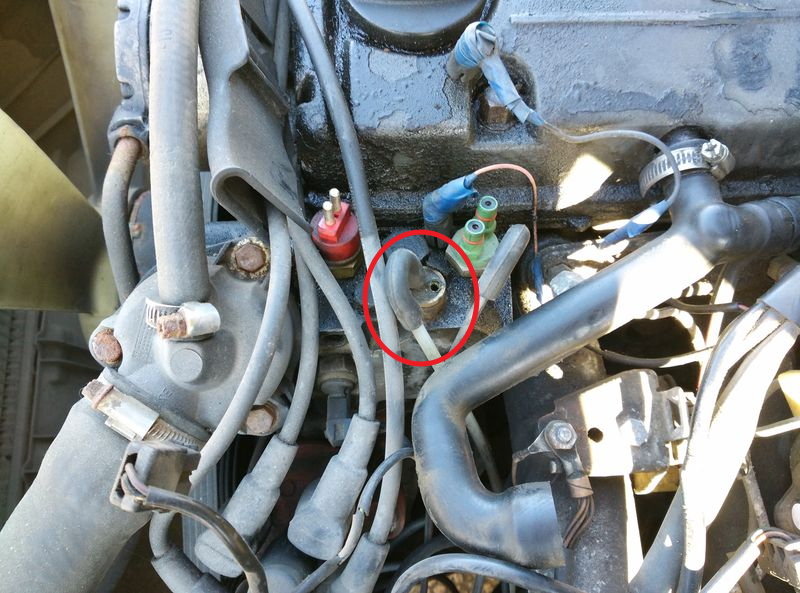

2. Далее спереди какая то штука, вся в масле, причем выбивает видимо именно из нее, т.к. трубопровод от нее - к ней чистый, что это вообще за штука ? Ее снимать буду точно, к чему готовиться ?
3. Так же нашел какой то, датчик ... или не знаю что это, с обломанным одним выводом, к ней идут 2 прозрачные трубки, тож под замену - что это, и где искать ?
4. Куча блоков управления, подскажите какой за что отвечает
А - ?
B - ?
С - ?
D - ? похож на реле сигналки, сигналку буду удалять, т.к. не актуально, в лихие 90-е их угоняли - сейчас нах никому не нужны, правда замки не рабочие, ключей нет, от зажигания подходят, двери хрен - только с брелка, где искать личины замков на двери с ключами ?
5. Еще реле на проводах, такое же как 4D, что это и за что отвечает ?

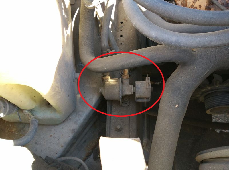

6. Еще какая то штука внизу бачка омывателя, второй штуцер без шланга, что это ?
В общем вот такой геморрой, буду очень благодарен за помощь. По поводу работ - однозначно буду снимать все навесное и проводку с движка, чистить, мыть, красить и т.д. Заглядывайте периодически в тему, т.к. вопросов будет море, Вам в любом случае +100500 к карме !!! А тех кто так обращается с машинами ... после смерти будут разобраны на запчасти и раскиданы по всем 9-ти кругам ада, и придется вам целую вечность себя собирать, причем некоторые запчасти будут заменены на китайские аналоги ... цуки!!! )))))

А - Реле бензонасоса, в нем же реле пусковой форсунки, в нем же реле кикдауна (для АКПП)
B - Реле перегрузки (защиты от перенапряжений)
С - Реле ASD.
D - колхозная приблуда или от сиги, или самодельное реле бензонасоса, возможно блокировка бензонасоса при работе на газу.

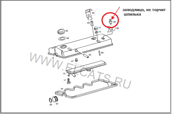

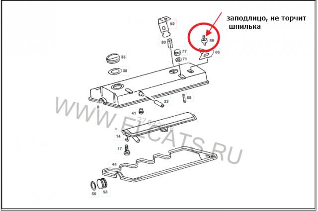

На первом фото , то что осталось от крепления вф, выкручивается аккуратно зубилом и вкручивается новая , на предпоследнем фото остатки от газового оборудования, видимо ставили газ, это фильтр и клапан для газа , если балона в багажнике нет можно убирать, удачи!PS Видимо машинка раньше работала на газу.

Спасибо. А пункт 2 что это ? вроде как что то отвечающее за ASD ?
Да. Реле С - реле ASD.

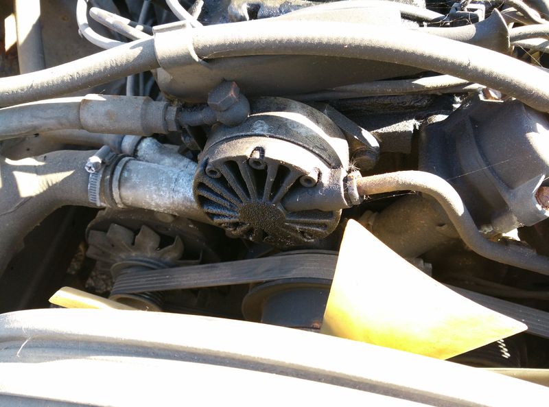

Чувствуется, я пойду ао тому же пути как парни с канала на ютубе, которые полностью перебрали машину по болтику, разобрали просто все напрочь (((
2 это насос асд/подкачки - смотря что имеется...

АСД - имеется, значит это он.

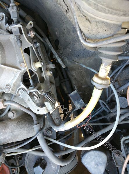

А что за датчик на 3 фото с оторванным патрубком ?
Хочу в вых попробовать с толкача завести, единственное в охлаждающем бачке сухо - залью воду
и бачок АСД полупустой - там жижа какая то черная, можно пробовать заводить с толкача без этой жидкости ?

3 фото , клапан , принимает участие в вентиляции бензобака, одна трубка к нему идет от дроссельной заслонки , вторая от него идет еще на один клапан который находится около левого крыла , ну а дальше на адсорбер под левым крылом .
Для насоса лучше жижа чем на сухую работать... на пробу в асд можно и и20а налить ,проверено, работать будет, а там уж если захотите промоете zh-m нальете...
Знакомый "на пробу" заводил мотор без ОЖ. Потом менял помпу.

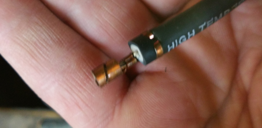

Пока горячий вопрос по бронепроводам, жаба душит конечно, суть проблемы - оторвал контакт в наконечнике, т.е. он остался на свече, пошарил вчера по схемам запчастей и нашел картинку, что провод то разборный ))) приехал оторвал наконечник, картина вот такая:
посмотрел наконечники ... 800 - 1000 рубасов, может кто знает подешевле вариант, ну там колхоз типо от наших подходят и т.д.

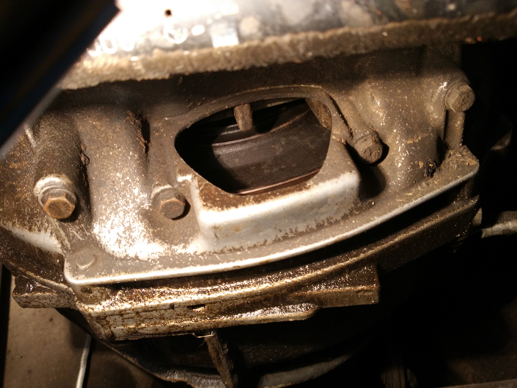

Залез под машину, снял защиту на кожухе маховика вот такая дыра, она что ничем не должна быть прикрыта ? Фото сделано по направлению из под двигателя к задней части.

На маховике должна стоять резиновая заглушка, фото к сожаленью нет .
Заглушка лючка, через который бублик АКПП к маховику прикручивается.
